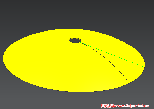

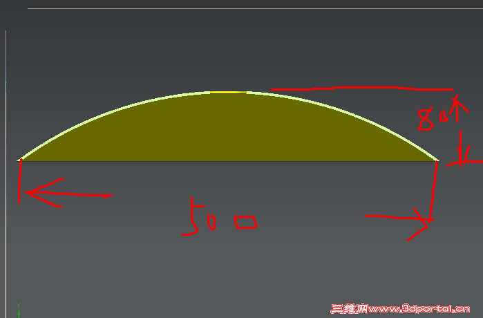

厂里的设备有限,只有滚圆机,折边机,貌似都不能做出来呀,请朋友们帮忙看下,这个大锅盖应该如何加工出来,谢谢
5 f% v. \0 q' p* h; R; m; h7 k: w# p) A2 S
顶部有个孔,直径40,
' t& q/ h/ T9 e" _% R, G4 Y- w- ^! Y1 C; O2 S9 C
产品是单件,开模具成本太高,有没有比较好的办法加工,形状大致就可以的了,往前辈指点一二

发表于 2013-7-2 10:45:56 | 显示全部楼层 来自: 中国湖北武汉
车床上旋压成型

发表于 2013-7-2 11:34:42 | 显示全部楼层 来自: 中国山西太原
单件就下料后手工捣制,制一简单的凸球面锤,在圆环板上捣制。

发表于 2013-7-2 11:38:38 | 显示全部楼层 来自: 中国湖北武汉
在车床上车一凹模即可,刀架上用铜球头

发表于 2013-7-2 12:27:32 | 显示全部楼层 来自: 中国上海
找制造封头的厂家,应该有近似尺寸的半球形封头或球冠形封头。

发表于 2013-7-2 21:55:09 | 显示全部楼层 来自: 美国
这个可以直接买标准件改制的,直径可能会稍微有点区别。板厚是多少?如果是锅炉板的话,估计手工捣不动。
' L$ ?2 @* u& P' G( Y要么问问客户可否做成锥形的,那就可以直接切料并焊接完成了。

发表于 2013-7-3 13:46:33 | 显示全部楼层 来自: 中国湖北黄冈
料厚多少?材料?受力情况如何?要求不严的话建议改成圆锥形,这样可以下成扇形料、再展成圆锥形、焊接,工艺简单多了。

发表于 2013-7-3 21:32:36 | 显示全部楼层 来自: 中国湖北黄冈
也可以用高能、爆炸等的什么特种成型。" `  x1 l5 I# i  O" P7 [7 \
如板料较厚可以在旋压时进行火焰加热。

 楼主| 发表于 2013-7-4 08:59:36 | 显示全部楼层 来自: 中国上海
谢谢大家帮忙,了解到它的学名叫封头,是标准件,之前没做过,以为是罩子,盖子,搜索了半天没搜到,已经让厂家定做了,谢谢大家
