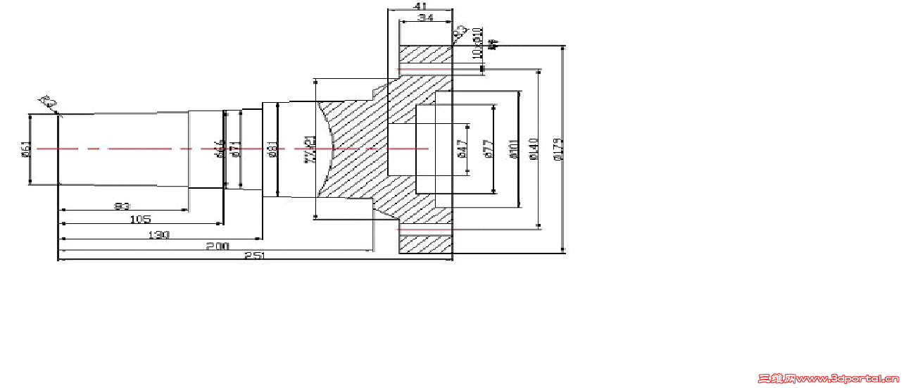

本人是一名学生,要完成一个关于车输出轴 外圆的夹具设计,有大神相助么?急啊,后天就要交作业了!!!!下图是毛坯图

车不需要夹具,用顶尖即可。钻10个圆周孔批量大时可用钻夹具。

车这个不用夹具的  普通三爪加顶尖就可以完成

普通三爪加顶尖就可以完成

你也不说,加工哪个位置,需要装夹哪里?别人怎么给你帮忙?
