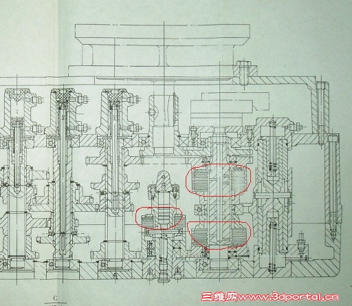

[已解决] 这是摇臂钻床的主轴变速传动展开图,帮忙看看这个地方是什么???急急急!!!

发表于 2013-7-2 11:25:58 | 显示全部楼层 来自: 中国山西太原
应该是摩擦离合器。
渔樵 + 2 应助
发表于 2013-7-2 19:14:55 | 显示全部楼层 来自: 中国广西玉林
正反转的离合器摩擦片和制动摩擦片,打开侧面的或后面的圆形窗口就可以看得见了。楼主要干嘛?报备件还是维修?
洪哥 + 3 感谢帮助
发表于 2013-7-2 20:52:09 | 显示全部楼层 来自: 中国广西玉林
左边那组摩擦片是制动用的,右边那两组摩擦片,一组是主轴正转用的、一组是主轴反转用的,具体哪组是正转的我忘了,不过我记得正转那组摩擦片数量是多过反转那组的。你打开侧面或后面那圆形的窗口就可以看见了。
渔樵 + 2 应助
发表于 2013-7-2 21:55:52 | 显示全部楼层 来自: 中国湖北黄冈
湿式摩擦片离合器。轴中间的孔用来通有的。
洪哥 + 3 感谢帮助

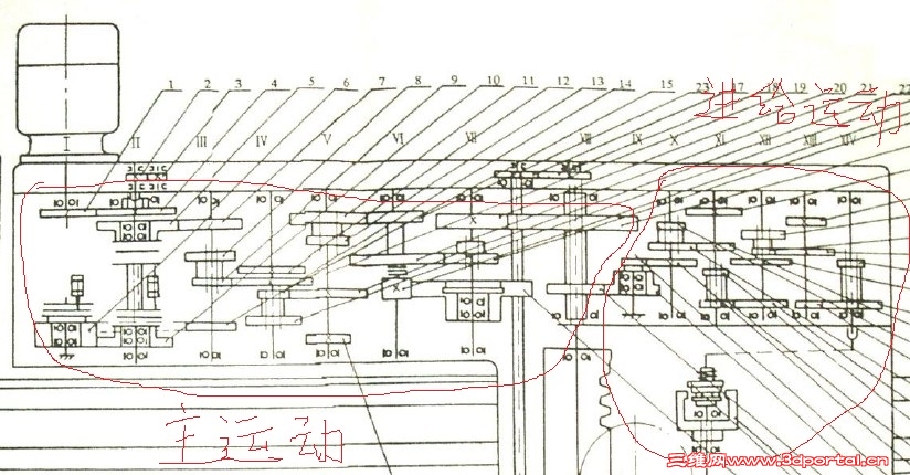

 楼主| 发表于 2013-7-3 08:43:05 | 显示全部楼层 来自: 中国河北唐山
本帖最后由 双之蓝 于 2013-7-3 08:44 编辑 ! D. E1 P) D1 ^% X, C
haogege2000 发表于 2013-7-2 20:52 static/image/common/back.gif
6 l. A9 U( U1 v" n" ?左边那组摩擦片是制动用的,右边那两组摩擦片,一组是主轴正转用的、一组是主轴反转用的,具体哪组是正转的 ...
: [( h4 F" m7 Z  d2 ^: y我在实习,弄摇臂钻床传动系统的课程设计,敢问大侠,你是从事机床方面工作的吗?摇臂钻床的主轴箱只有一台电机,怎么实现分别控制主运动和进给运动的啊?3 O$ H: H" p4 g# J5 j$ L9 \2 A
发表于 2013-7-3 09:32:15 | 显示全部楼层 来自: 中国四川成都
都是摩擦离合器。
+ I, Z/ g. M" l: Z& q. p2 g0 t" A至于用一台电机,是怎么实现分别控制主运动和进给运动的,在传动图中已标的很清楚了。电机经离合器和变速系统,控制主轴的旋转;主轴上的进给齿轮将动力通过进给变速和离合器系统,变成主轴的进给运动。

 楼主| 发表于 2013-7-3 10:11:45 | 显示全部楼层 来自: 中国河北唐山

至于用一台电机,是怎么实现分别控制主运动和进给运动的,在传动图中已标的很清楚了。电 ...
2 z: D+ ~% t: V7 ?5 U3 c4 D
嗯,我也看到那个地方的齿轮了,不过假如进给运动是由主轴转速控制的,主轴一共有16级转速,对应的进给运动就有16种不同的初始转速了,在经过几个进给变速组,进给运动的级数也太多了吧?说明书上说进给运动也是16级,这是怎么回事啊?

发表于 2013-7-3 11:09:22 | 显示全部楼层 来自: 中国四川成都
双之蓝 发表于 2013-7-3 10:11 static/image/common/back.gif# W2 N% ?2 n0 ^  |5 c
嗯,我也看到那个地方的齿轮了,不过假如进给运动是由主轴转速控制的,主轴一共有16级转速,对应的进给运 ...
/ O) o( H' e8 S/ @' P& P5 \楼主晕了。该不会是把进给量看成主轴16级X进给量16级=256级。进给量本就是主轴每旋转一圈进给移动量的大小,它的单位就是mm/r,一旦调好进给量,不论主轴转多快或多慢,但主轴每转一圈的进给量是固定的。

 楼主| 发表于 2013-7-3 11:53:30 | 显示全部楼层 来自: 中国河北唐山
cdxwg 发表于 2013-7-3 11:09 static/image/common/back.gif  o2 O6 }  B  K$ q
楼主晕了。该不会是把进给量看成主轴16级X进给量16级=256级。进给量本就是主轴每旋转一圈进给移动 ...
- U% r  ?& m' W$ x
,真是一语惊醒梦中人啊!追问一下,你有没有摇臂钻床主轴转速设计和主轴进给量转速设计的经验啊,能不能分享一下?
发表于 2013-7-3 14:00:03 | 显示全部楼层 来自: 中国四川成都
双之蓝 发表于 2013-7-3 11:53 static/image/common/back.gif
1 n& D* M  S% \3 a( @0 Q,真是一语惊醒梦中人啊!追问一下,你有没有摇臂钻床主轴转速设计和主轴进给量转速设计的 ...
8 v/ |! d7 k; K对不起,这个真没有,我不是搞机床设计的。

发表于 2013-7-3 22:02:37 | 显示全部楼层 来自: 中国广西玉林
双之蓝 发表于 2013-7-3 08:43 static/image/common/back.gif
9 V' W6 [) G  g/ m* |8 a6 ?9 h我在实习,弄摇臂钻床传动系统的课程设计,敢问大侠,你是从事机床方面工作的吗?摇臂钻床的主轴箱只有一 ...
* w7 }3 @$ K1 @0 C6 K# F! P6 Q啊?设计啊?单单传动齿轮方面的设计还是连液压挂挡方面一起的?中捷友谊厂的摇臂钻,按人家捷克设计的那个做,都还可以,好用也方便修理;他们厂自己设计那些,可是又难用又难修,真是无语了……

 楼主| 发表于 2013-7-3 22:09:50 | 显示全部楼层 来自: 中国河北唐山
haogege2000 发表于 2013-7-3 22:02 static/image/common/back.gif/ a$ o9 B$ K/ R+ R) _. E8 ?
啊?设计啊?单单传动齿轮方面的设计还是连液压挂挡方面一起的?中捷友谊厂的摇臂钻,按人家捷克设计的那 ...
& n* ]) e9 J8 Z% f" M2 A+ b8 Q6 k2 b只是齿轮方面的设计,我还在实习,有很多不理解的地方,钻床的说明书里也没写清楚,我还发了一个贴,你能帮我看看吗?谢谢了
