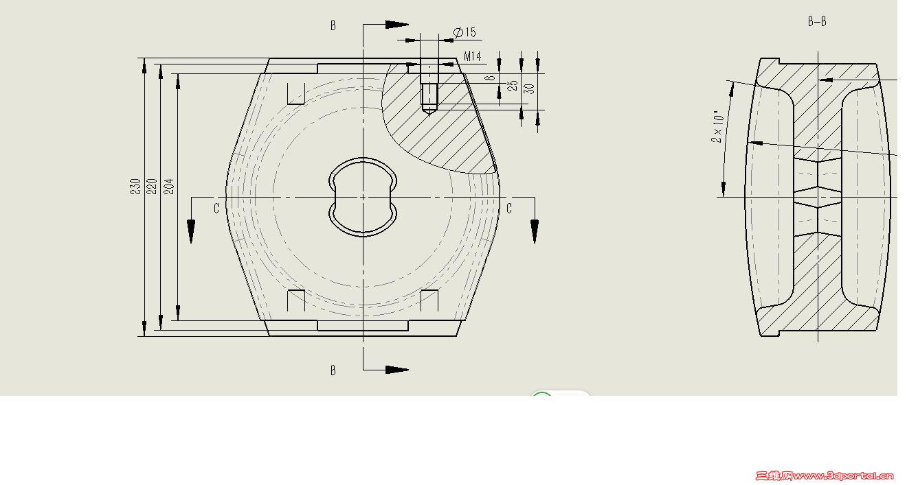

我用solidworks做断开的剖视图,为什么没有剖到的孔也有细实线显示出来,怎么可以去掉,比如有4处一样的螺纹孔,我剖了一处,还有三处也会把螺纹线给显示出来,这种情况我已经遇到好几次了。. ~# q; ]/ U& B* ^$ i  W: ?% j

 楼主| 发表于 2013-7-2 16:01:34 | 显示全部楼层 来自: 中国浙江杭州
# C1 O: a  p& _) T$ [* X( a( U3 n& F
如果隐藏一处螺纹线,会把所有的螺纹线都隐藏了

应该是镜像螺纹孔后产生的。画个孔,再镜像下,局部剖切一个孔,应该就能产生这种现象。源文件是sw13版的
发表于 2013-7-2 19:08:13 | 显示全部楼层 来自: 中国辽宁营口
用高品质就能让这些不明线条消失

 楼主| 发表于 2013-7-3 10:56:15 | 显示全部楼层 来自: 中国浙江杭州
horseshoe 发表于 2013-7-2 19:08 static/image/common/back.gif
. R1 m' z, a$ N0 L. M, M; q' Q用高品质就能让这些不明线条消失
0 S' z5 O: U; k; w/ A/ I; f
厉害,试过了,可行,谢谢

发表于 2013-7-3 11:04:54 | 显示全部楼层 来自: 中国浙江温州
选中之后 隐藏边线
