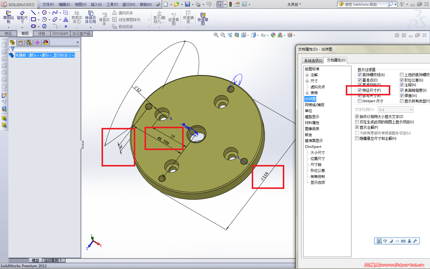

每次建模时,用到孔向导建立螺纹孔,生成后尺寸全都出来了,只能用关闭观阅所有注释才能关闭,有时候还是会留下几个尺寸不能完全关掉。有没有办法让这些尺寸不显示出来,只显示装饰螺纹啊?

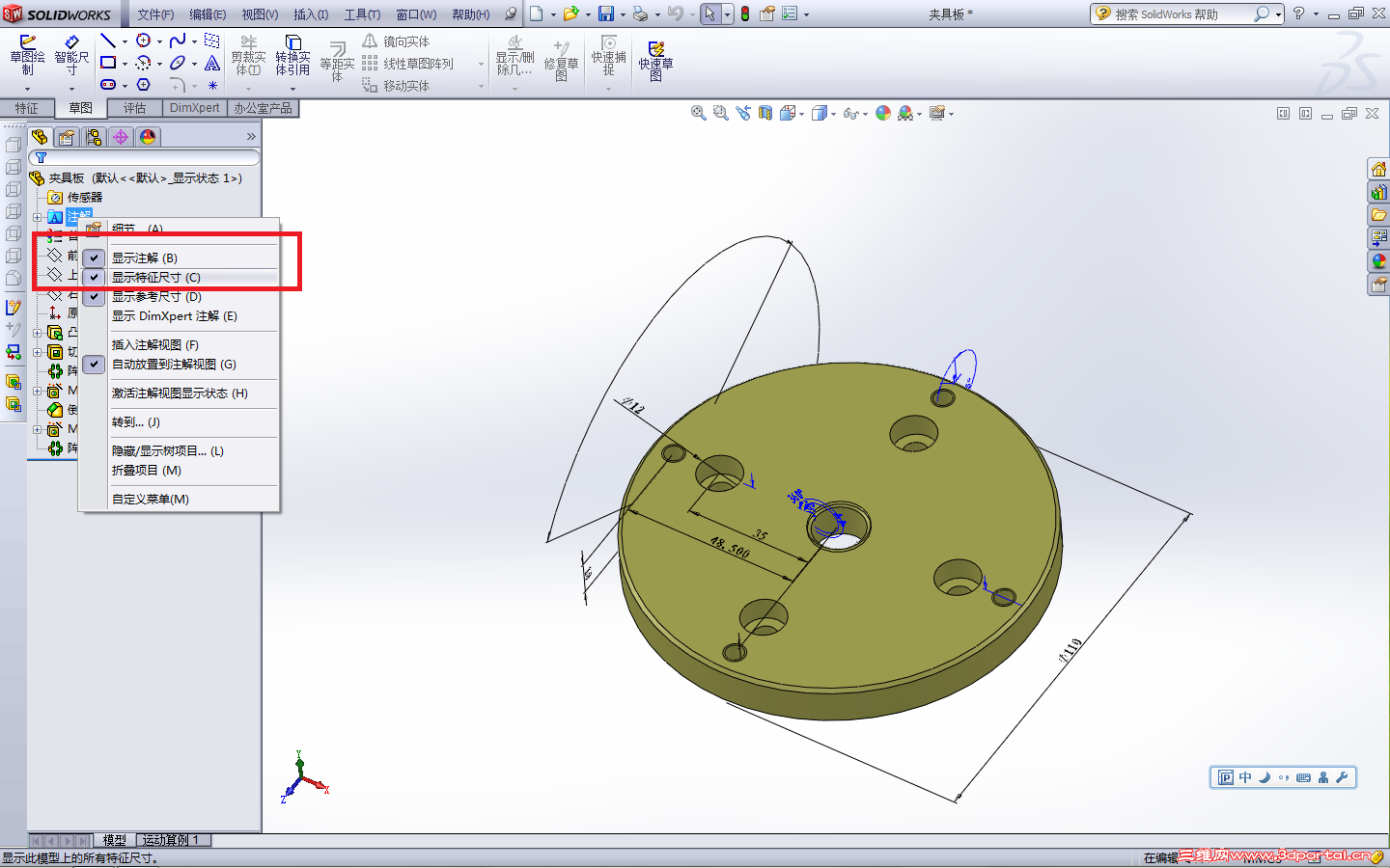

在特征树 右击“注解”,关闭 “零件特征尺寸”,试试看

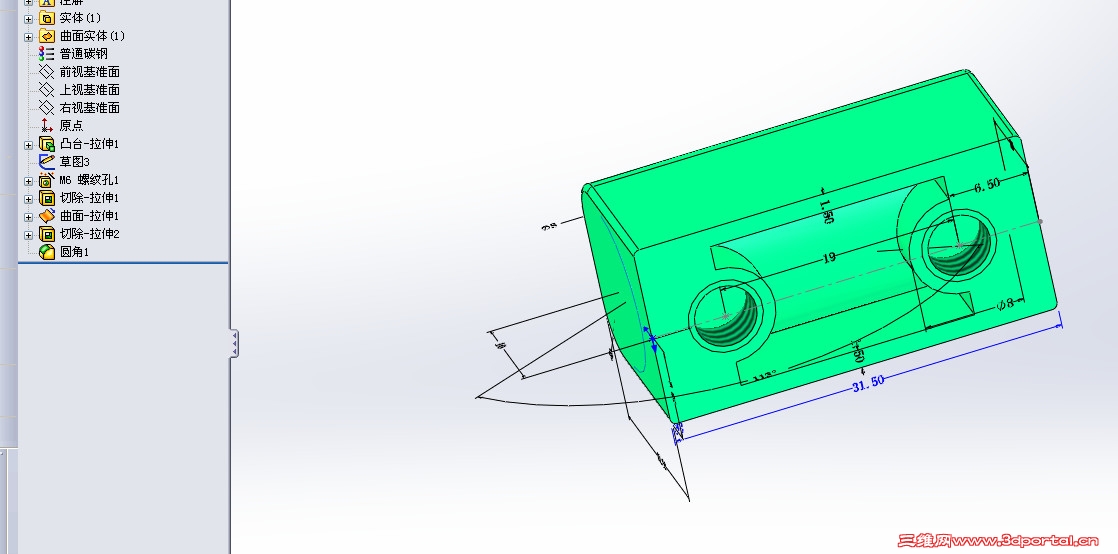

出现这个,Ctrl+B一下试试。。。。

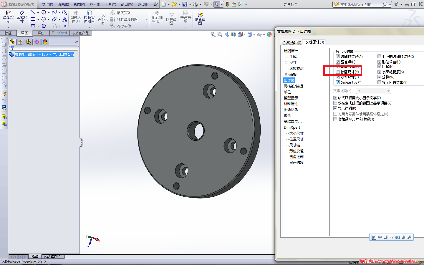

如图,不解释了!

感谢楼上各位,的确是特征尺寸的问题,困扰很久了。谢谢!
