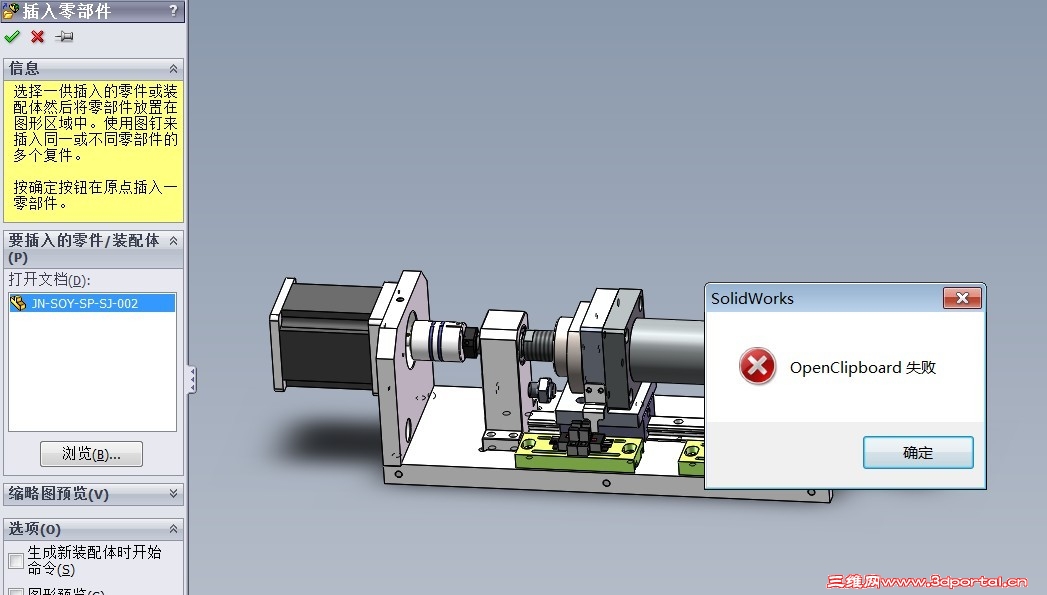

$ k- }" d0 K/ Y. n1 }0 _! n在装配体插入已经打开零件时,老是白提示错误,只能浏览插入文件夹里的零件(非打开状态零件)1 @2 S, p8 P- W" _  M3 M% V
QQ图片20130702174722.jpg 8 K' ]' @* ^: d1 ?5 G. D5 H# u& a
不知道大家遇到这样子的问题呢!

2013版的吧,这是软件有毛病的提示。

还原软件为默认设置,试着从下到上逐个删除你的装配体零件看看,当然最好把开启动后不必要的自动启动软件都先退出了在打开SW软件

是不是安装了360安全桌面?把他关闭了或者卸载了就好 了

, a5 ~+ [  C* ]2 H8 Y% l; P3 h& B果然是360桌面的原因,把360桌面关掉后就好了,害得我差点把系统重装,昨天还把SW重装了次!
