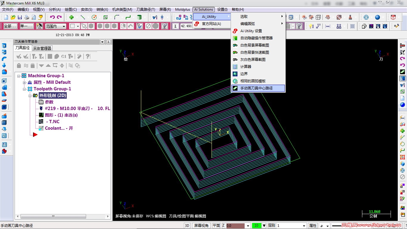

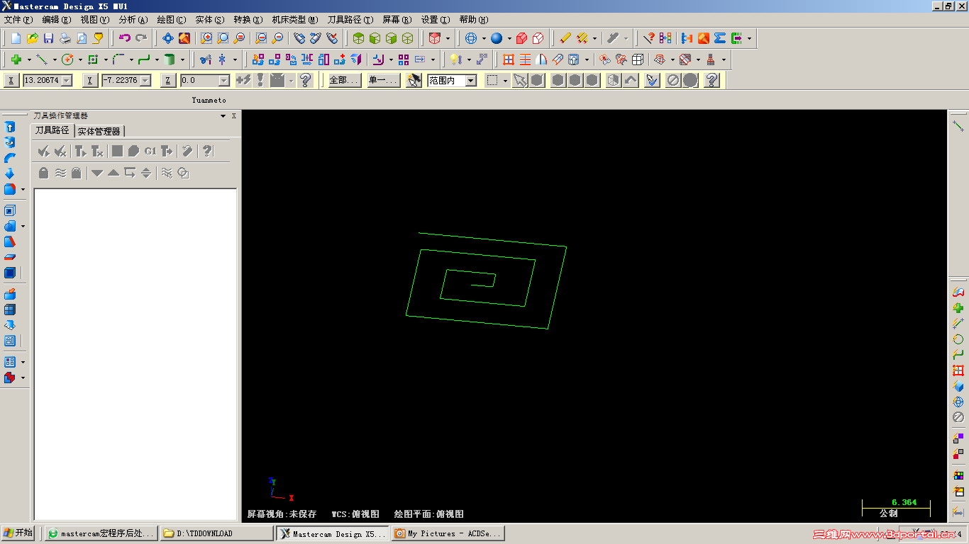

发表于 2013-7-2 21:41:44 | 显示全部楼层 来自: 中国广东东莞
你是说不想要完整的回字型加工?
发表于 2013-7-2 21:50:18 | 显示全部楼层 来自: 中国吉林延边朝鲜族自治州
只做一层很容易,做很多层就相对麻烦了。
发表于 2013-7-3 14:52:15 | 显示全部楼层 来自: 中国福建福州
用个2D 很简单的 想铣多深都行
发表于 2013-7-3 15:09:14 | 显示全部楼层 来自: 中国上海
这种刀路有什么优势?

不画线也能吗?

0 Y! ]% d* V6 [2 {是的,有招吗?

发表于 2013-7-5 21:11:11 | 显示全部楼层 来自: 中国广东东莞
cy791231 发表于 2013-7-5 20:04 static/image/common/back.gif2 B4 D( U9 w) C0 S( ~' C$ E
是的,有招吗?
5 u1 ~; L2 V8 K: r5 H2 X9 j6 ?没有,要不画线出来.用2D外形用线中心可以做到.但个人认为做法太累人.
发表于 2013-7-5 21:25:06 | 显示全部楼层 来自: 中国上海
实际上用个宏程序就解决问题,没有几句话

发表于 2013-7-7 16:24:00 | 显示全部楼层 来自: 中国河北秦皇岛
呵呵  直接用2D就可以了
发表于 2013-8-3 20:00:31 | 显示全部楼层 来自: 中国江苏苏州
2d 挖槽就可实现。

 楼主| 发表于 2013-12-21 21:44:24 | 显示全部楼层 来自: 中国上海
; {( X4 A# [( t/ x
yapi5212005 发表于 2013-8-3 20:00 static/image/common/back.gif
4 P8 T6 u' R0 }2d 挖槽就可实现。
( {* n* a: J7 m. u7 i) \求教啊。挖槽咋整?用外形整了个,上图。
