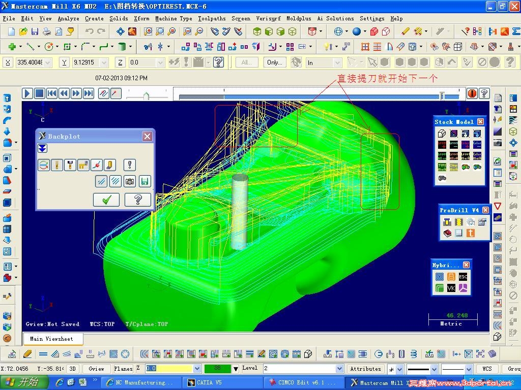

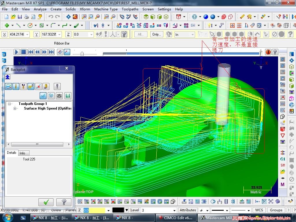

  j6 `7 Y- |$ M: q2 sX7出来之后,只是电脑配置低,一直也没怎么用,这几天用了下optirest,感觉两个差别实在是太大了,不知各位同仁是否有此感觉,下面是发几个对比的图片和档案,请对比之后.发表一下看法.
/ C, j; P5 h; z还有一点就是两个进退刀现在也不太一样了,x6是直接进退刀;x7有一个类似下刀速度的进退刀

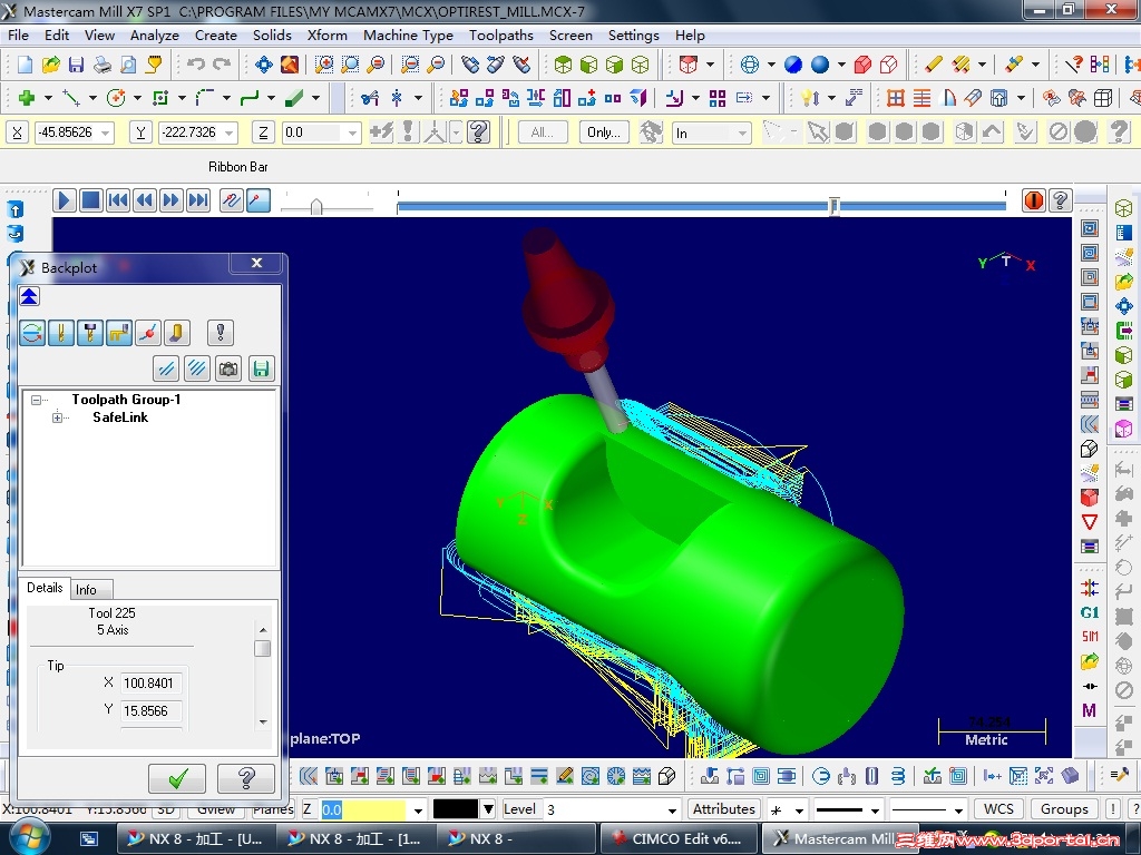

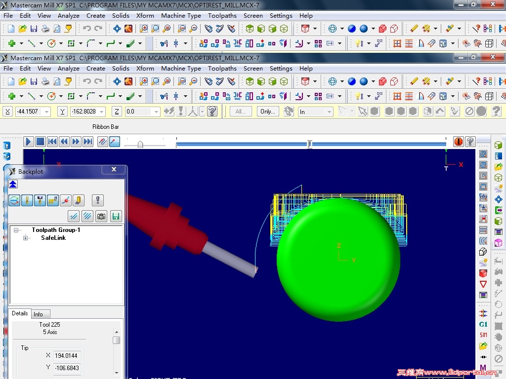

再发两个图片刀路转换用的,X7的这个新功能还是挺好用的,看看以后做四轴就舒服多了

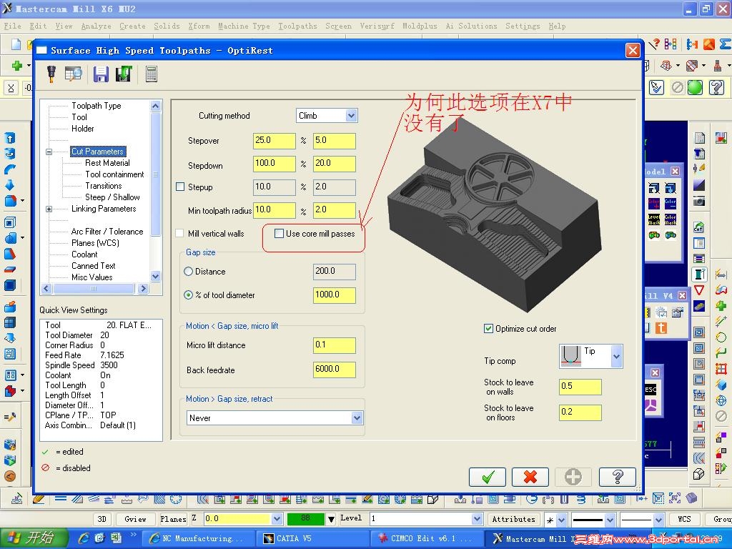

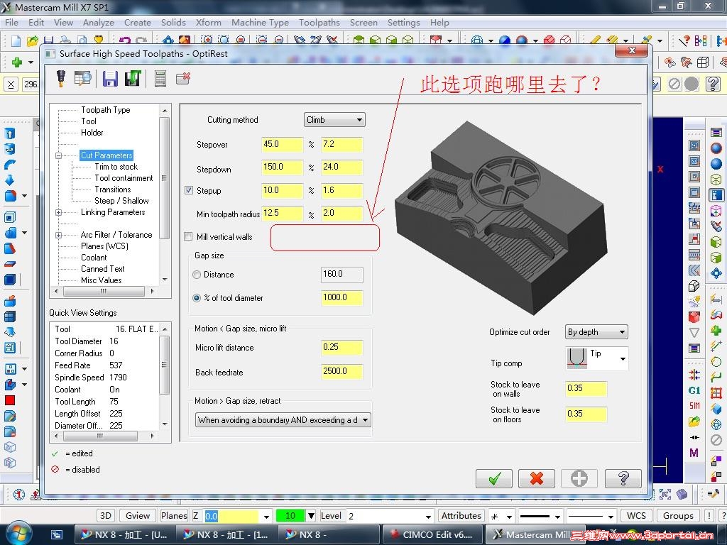

X7切削顺序多了3种选项,所以那个中心除料选项就没了。

路过不买 发表于 2013-7-3 10:44  X7切削顺序多了3种选项,所以那个中心除料选项就没了。
' j4 ?' C) [% N, }# M
没了?这样单个加工开放区域生成的刀路,如果不加边界的话,或者是设置不当的话,岂不是跟区域铣削一样啦,个人感觉而言,官方把那个功能取消跟增加那三个选项没有什么冲突。不知如何看待?
发表于 2013-7-3 11:31:43 | 显示全部楼层 来自: 中国上海
threestone 发表于 2013-7-3 11:23 static/image/common/back.gif
6 L2 G, j" o7 U8 `' ^7 f7 c没了?这样单个加工开放区域生成的刀路,如果不加边界的话,或者是设置不当的话,岂不是跟区域铣削一样啦 ...
; t( u% e  v, P4 ^, B
一个是区域,一个是残料,自然有所不同。
 楼主| 发表于 2013-7-3 12:51:20 来自手机 | 显示全部楼层 来自: 中国福建福州
路过不买 发表于 2013-7-3 11:31  一个是区域,一个是残料,自然有所不同。
0 a. ~6 k- `/ Z. h9 j. C
这本来就是用残料计算,只是效果有点不一样
