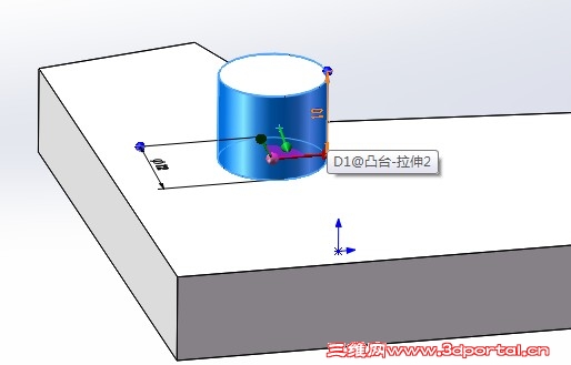

发表于 2013-7-3 09:31:47 | 显示全部楼层 来自: 中国江西南昌
阵列完了以后,双击阵列出来的实体或者特征,会显示出阵列的距离和数量,双击距离就可以修改它。
! z1 t4 t2 ^; |6 ~6 r) Z( z- P* v& Q5 x4 X- J& y. t! b! N
如果你之前让所有特征尺寸都已经显示了,就可以直接打“=”号,然后点击草图的长度尺寸。那么就关联了。( f3 L+ c+ t& O6 J" ]4 x3 B/ P
8 ~5 P( n1 W- N2 d或者手动输入“="D1@草图1"也可以。不是"D1”就是"D2",反正你草图1里也只有2个尺寸……需要我截图吗?

发表于 2013-7-3 14:56:27 | 显示全部楼层 来自: 中国辽宁盘锦
gt.adan 发表于 2013-7-3 11:58 http://www.3dportal.cn/discuz/static/image/common/back.gif
' L, Q8 i4 k+ H2 Q3 l4 g: p7 S+ w2樓正解。添加方程令到 D@Sketch=D@Lpattern。
' z& H. a# k/ o+ [- R! z5 {也可以用「數值連結」,2012起也稱作全域變數。! G8 p0 ]2 ~4 j( A
唯注意2樓 ...
* n. E% |! P, {  v) h
: k. P7 Y  v0 _$ d
这点做的就比UG差得很多, x4 r& e. c% @$ |; b6 I
UG完全可以用鼠标点点或者直接点测量,测一下就可以了
$ K; \9 C9 F7 e0 R# [不知道想作为哪一个版本的卖点推出

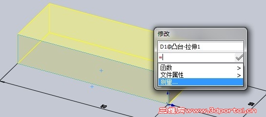

发表于 2013-7-3 16:09:45 | 显示全部楼层 来自: 中国江西南昌
阿帕奇 发表于 2013-7-3 14:56 static/image/common/back.gif
. M) Q$ U% {+ ?1 b0 k% [这点做的就比UG差得很多. X1 D/ D: h+ z8 S
1 Q6 Z9 \2 n' L9 Q' {) I3 {3 s不知道想作为哪一个版 ...
$ A: q' l5 P/ O& b+ |' f+ g! K
QQ图片20130703160817.jpg 从哪个版本开始的我不清楚,我电脑里是2013版64x的SW,可以直接在尺寸数字上输入“=”然后选择测量,以保证此尺寸等于之后的测量尺寸。很好用的。
阿帕奇 + 3

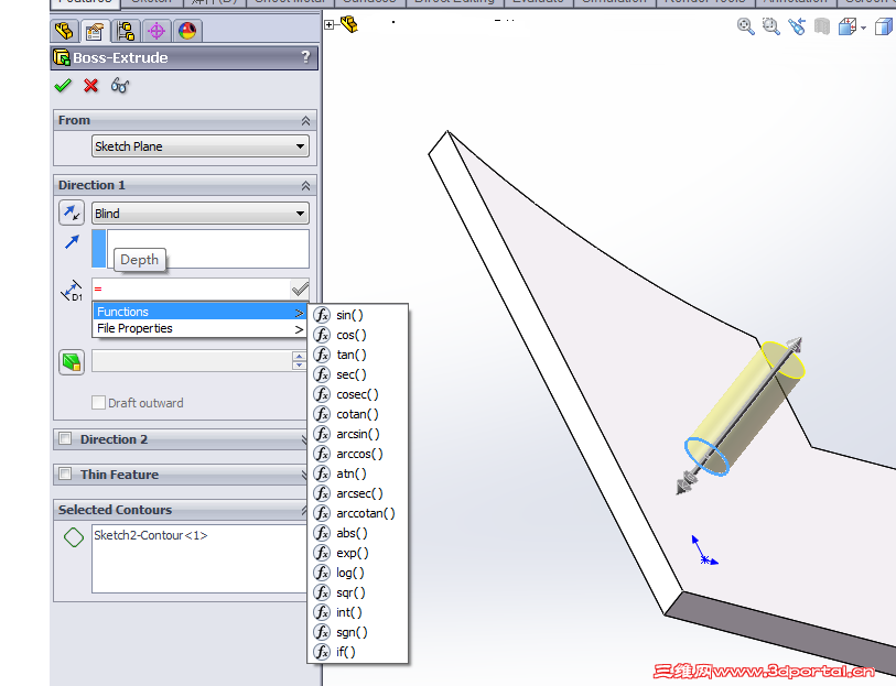

发表于 2013-7-3 16:26:08 | 显示全部楼层 来自: 中国辽宁盘锦
本帖最后由 阿帕奇 于 2013-7-3 16:28 编辑 9 f( {& x/ U+ K9 ]. n
wjchicken 发表于 2013-7-3 16:09 http://www.3dportal.cn/discuz/static/image/common/back.gif3 |7 x5 m/ ~: r$ _
从哪个版本开始的我不清楚,我电脑里是2013版64x的SW,可以直接在尺寸数字上输入“=”然后选择测量,以保 ...
! Q* A$ a6 L  U6 Y9 |
( b) E8 K2 X  T1 M: V
我也是13版64位的,我的,例如拉伸的数值(其他数值也是)出了方程式还有文件属性外没有可选的2 l/ @' ?, |( i9 P5 W: X. v: @7 q
除非你设定全局变量才有的出现那个变量,如图
& J/ s; l: z1 v3 l7 ^! I9 u0 F0 \& s! p+ G1 I8 ?- c
我的就没有

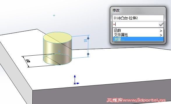

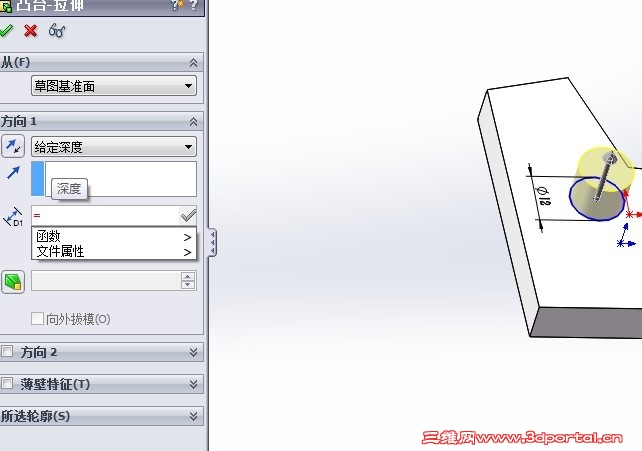

发表于 2013-7-3 16:44:10 | 显示全部楼层 来自: 中国江西南昌
阿帕奇 发表于 2013-7-3 16:26 static/image/common/back.gif( v* h" \) h! V+ e) M7 H9 H- C
5 ^2 o' T' W% ^0 s. A  P除非你 ...
: d. x4 P2 o6 c; f( q在做特征的时候,在左边输入“=”号是没有测量的。我跟你一样。
! K5 p. x; c1 [& Y1 q, X9 ]3 N8 {, R$ \
先不管它,随便输入一个数值,比如10,然后点击这个特征,再双击此数值去修改它,就可以了。
* g/ j+ ~2 Y/ y3 z- x. D) j8 N" n( c- ^& K5 F
见下图:* @* e& `2 h! P7 J' |
7 y( ~0 y3 A4 }2 e
/ d. B8 n  c1 y0 W+ ]- G2 W# k. R% g+ f# }8 @6 g
: B; A% ~7 p  P* ^1 o
+ d$ P7 p$ ?9 N+ z# S7 j 3.jpg 9 [' ?3 e% X- m7 n4 p
阿帕奇 + 3
