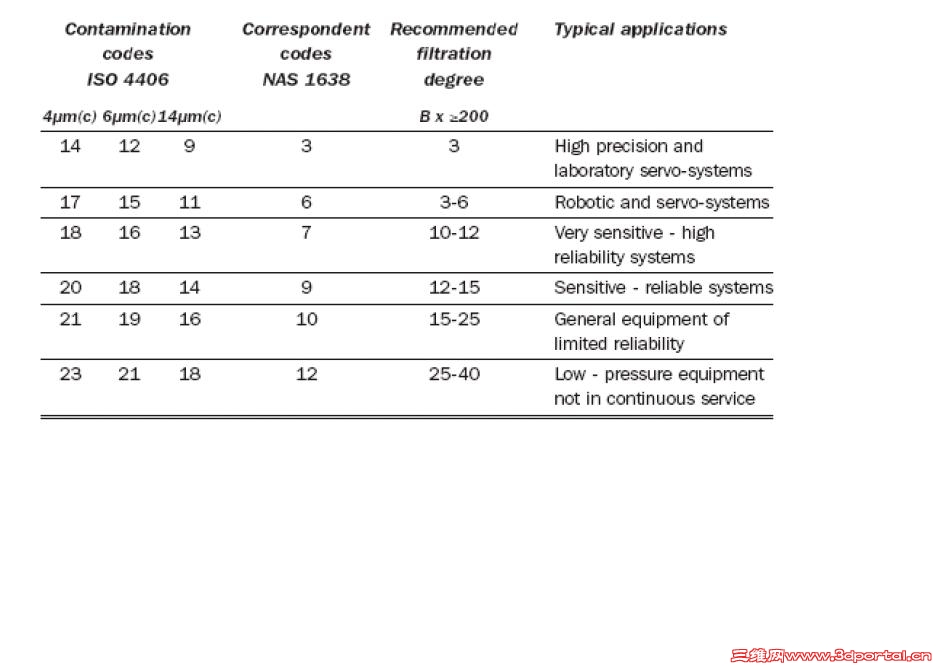

发表于 2013-7-3 15:53:21 | 显示全部楼层 来自: 新加坡
给楼主一个HYDAC的关于油液清洁度和滤芯过滤精度的表格,供参考

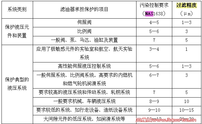

发表于 2013-7-3 21:25:15 | 显示全部楼层 来自: 中国江西九江
过滤器用来保护元件和系统,对过滤精度的选择见表3 P% O) t( H) S1 V

 楼主| 发表于 2013-7-4 22:07:06 | 显示全部楼层 来自: 中国山东济南
oceandee 发表于 2013-7-3 15:53 static/image/common/back.gif
, [2 X2 U  k% Q0 T( @给楼主一个HYDAC的关于油液清洁度和滤芯过滤精度的表格,供参考
2 m0 P' C# s/ [8 K8 o谢谢,请问是从样本上摘录的吗
 楼主| 发表于 2013-7-4 22:07:58 | 显示全部楼层 来自: 中国山东济南
asdolmlm 发表于 2013-7-3 21:25 static/image/common/back.gif; |: j; `: f$ g2 b. E& [3 V) z, A
% V" S! F0 f* d* v8 Y
谢谢,请问是从手册上摘录的吗

发表于 2013-7-5 15:25:05 | 显示全部楼层 来自: 中国江苏无锡
asdolmlm 发表于 2013-7-3 21:25 static/image/common/back.gif0 X3 O! E! f4 A, d; }$ R2 P( ^
' E4 U6 e. ]& L; ?/ |! u- c& x
觉得这个表要求有点偏高。
& }; k7 Y3 \7 _- b# y( @* R. w' N一般伺服系统NAS 5-7级
" C% O" S8 `8 X比例系统 NAS 7级
3 _; B4 x6 U; j& m: K4 _普通系统 NAS 9级
洪哥 + 3 感谢帮助
