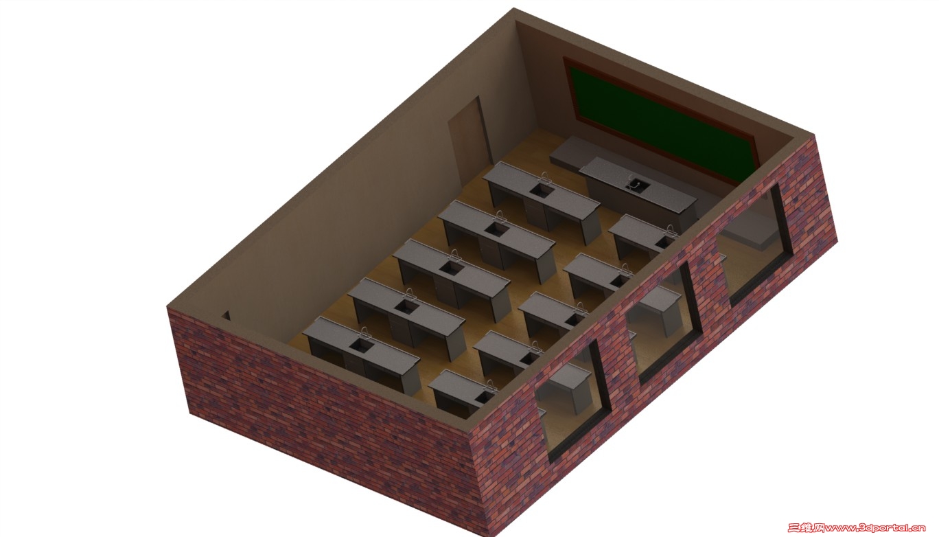

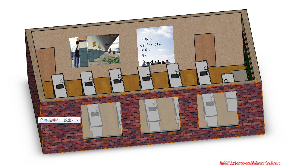

零件里的照片渲染后就不见了,怎么能存在呢?新手求教,还有渲染布景怎么利用啊,上一个帖子有个打手简单说了一句,可以不明白,希望有大手给讲解下。

你这照片是贴图处理的还是属于草图图片的

草图图片。编辑草图——工具——草图工具——草图图片
发表于 2013-7-3 14:03:37 | 显示全部楼层 来自: 中国台湾
草圖貼圖與渲染貼圖不同..看看渲染的幫助就是.

你是2010版本的吧?那个贴图麻烦一点,但是可以做到,具体做法我不太记得了……手边也没有装了2010版的电脑。" U7 t7 P& t7 @% O4 f
- s& D, v- Y5 V# K用2012或者2013版的话,Photoview360是作为插件嵌入在Sw里,贴图基本上都OK的。
+ h# x( a2 y) e$ b* Z
% B5 ]3 E9 H" q1 z) Y/ j
- Z  v( Y/ u4 m' b" `1 {* V哦,没看LS的回帖……3 ?+ e1 p' w. P
" ~: W- V& _! G$ q/ x3 r; W对的,草图图片不会显示。请使用贴图。
阿帕奇 + 3
