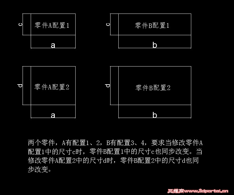

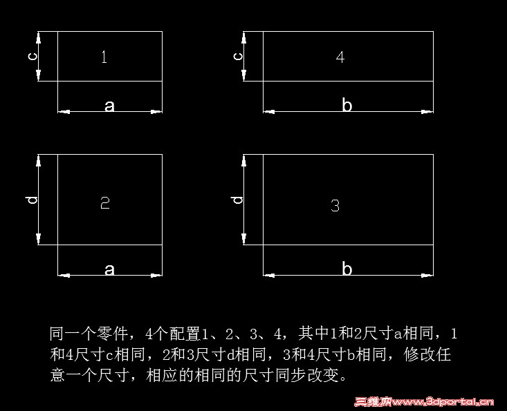

[求助] solidworks两种情况怎么实现
发表于 2013-7-3 13:32:54 | 显示全部楼层 |阅读模式 来自: 中国江苏苏州
& X- p( }9 Y1 f- p8 A" L, B7 U$ v& @5 C8 x# n$ S8 j
QQ截图20130703130233.jpg QQ截图20130703131149.jpg 请看清楚题目,及自己做个模型实践后在答,不是这么简单的

& h2 ~* ?  M3 {( c) A' R) g6 V6 g; f你这四个是一个零件吗?还是四个零件,题目要求是一个零件4个配置哦,。
发表于 2013-7-8 21:04:36 | 显示全部楼层 来自: 中国山东烟台
用系列零件设计表可以完成
