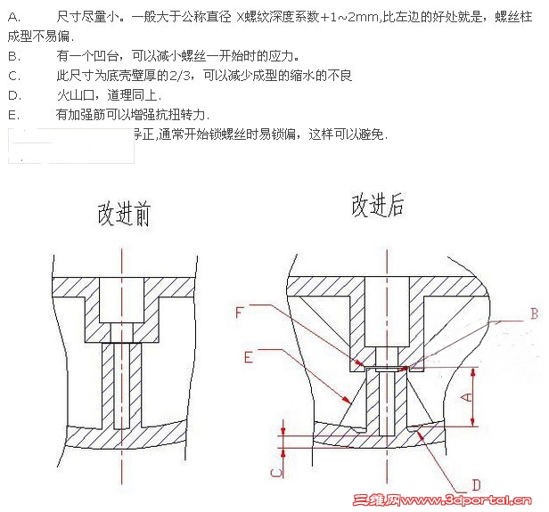

大家在塑胶件螺钉固定柱子缩水问题有什么好的意见,背面不允许开减胶孔!! }% a- O* e5 t% v7 C

一般不好解决。支座能不能改成十字筋?或者将芯柱加长点。
发表于 2013-7-4 23:41:08 | 显示全部楼层 来自: 中国广东东莞
用加强筋,或者是降低厚度!
发表于 2013-7-5 10:16:36 | 显示全部楼层 来自: 中国广东深圳
在柱子和壳体交接的地方做火山口结构!
发表于 2013-7-5 11:51:03 | 显示全部楼层 来自: 中国河南郑州
设计司通司柱注意点
/ h3 y" W* V5 A
司通司柱
司通司柱

发表于 2013-7-25 15:22:14 | 显示全部楼层 来自: 中国北京
我是结构设计。1 L- B7 a4 L/ C1 v7 o. \
我们最近也遇到了 高柱子顶端预埋螺母。底部背面缩水严重的问题。
6 x) O( }* |( K厂商给的解决方案是定制加长的铜螺母,到背面1.5mm。(柱子高度不可变)5 y3 u. e4 w9 _2 ?
----------------------% J. o' ]$ B' L$ ?( T- c8 N
我想各位做模具的大侠,你们接到订单,如果看到这种可能会缩水严重地方,是通知结构去改呢,还是得到授权后在设计模具时自行调整?
$ @# k9 z6 B! G6 ?* j
9 e$ {- I  `( Q' |+ ^
发表于 2013-7-29 11:26:02 | 显示全部楼层 来自: 中国河南郑州
caption_cn 发表于 2013-7-25 15:22 static/image/common/back.gif- j( v6 n* X9 j0 M0 L% L" E
我是结构设计。, W" x$ l" R4 l1 a6 P9 z# l* u. X
) L# i. \6 H3 `  l! x5 r厂商给的解决方案是定制 ...
: y- f3 R+ ]' a: c
我现在也遇到同样的问题,这段时间正在修改模具,不知道修改好了没有
