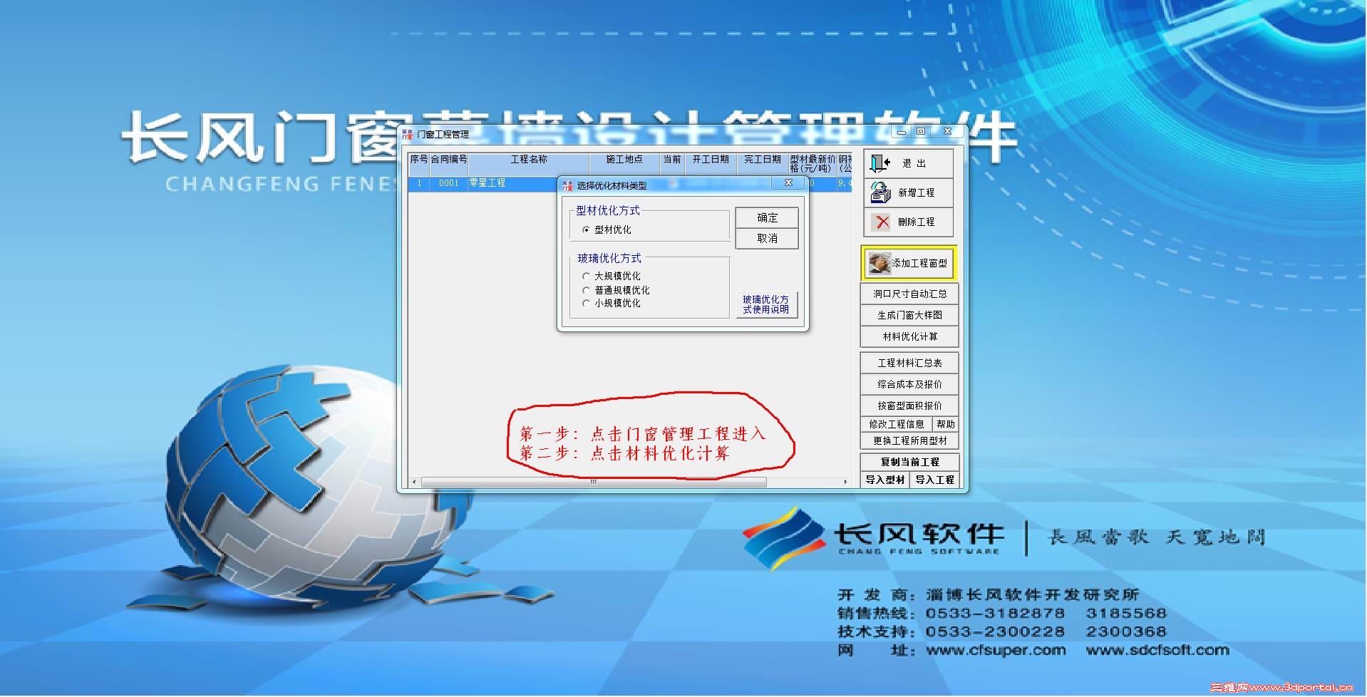

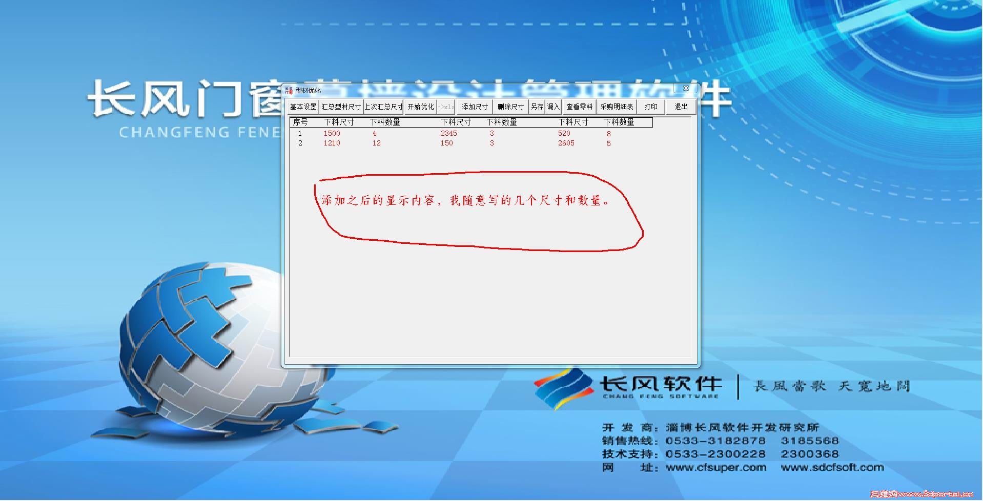

各位大神:
7 L: V% U. z/ k) I4 e         现在需要  报价   型材 。但 根据图纸  所用型材 长度不一 ,现需要确定 一共需要 6米/根的型材  多少根 才能满足生产,以确定准确报价。
2 d5 R4 [* ^5 h" n6 ?3 T: P不知道  有没有这方面的 软件 或 程序。因为 型材 很多 ,有 几百根,自己核算 耗时太久。:doubt::doubt::doubt:

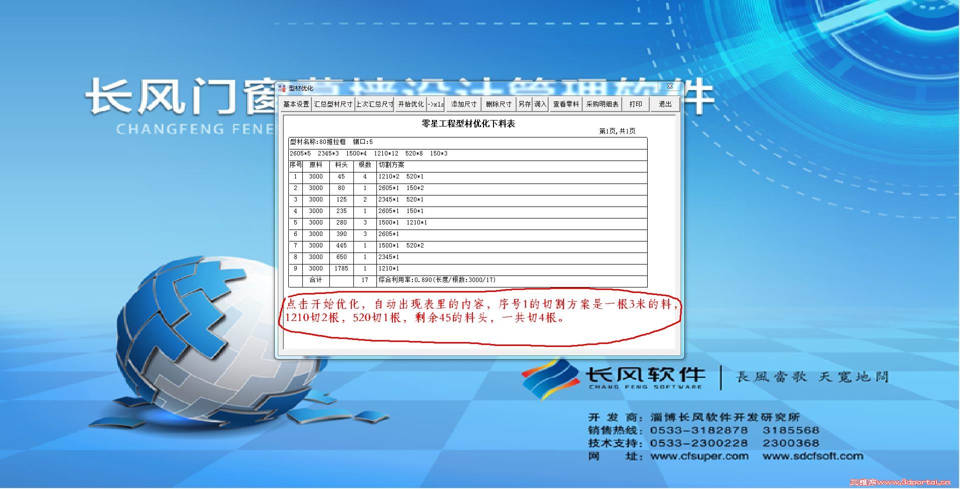

发表于 2013-7-8 13:12:21 | 显示全部楼层 来自: 中国辽宁沈阳
首先说明我不是做广告,我以前做断桥铝用的是长风软件,公司买的加密狗,现在我不做断桥铝了。这个软件我还一直在电脑里放着呢,试用版的也很好用的,不用花钱 ,可以做型材优化。做完焊件后用这个软件优化一下很省事。下载试用软件的试用密码:abc258: r& l6 O, f: ^# Q: |$ Z
360截图20130708125717623.jpg 360截图20130708130958089.jpg # ^, M: i/ J) a2 u& \

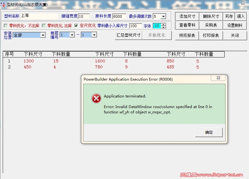

 楼主| 发表于 2013-7-10 16:14:20 | 显示全部楼层 来自: 中国上海
feiliang5888 发表于 2013-7-8 13:12 static/image/common/back.gif
$ w+ s# a% }( Y首先说明我不是做广告,我以前做断桥铝用的是长风软件,公司买的加密狗,现在我不做断桥铝了。这个软件我还 ...
2 P5 e6 `% R- X! k) V; o$ h9 X
你好,你说的软件  一运行 就终止 ,你知道什么原因吗? " s) u% Q  N$ x
谢谢

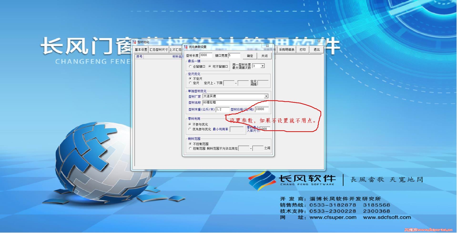

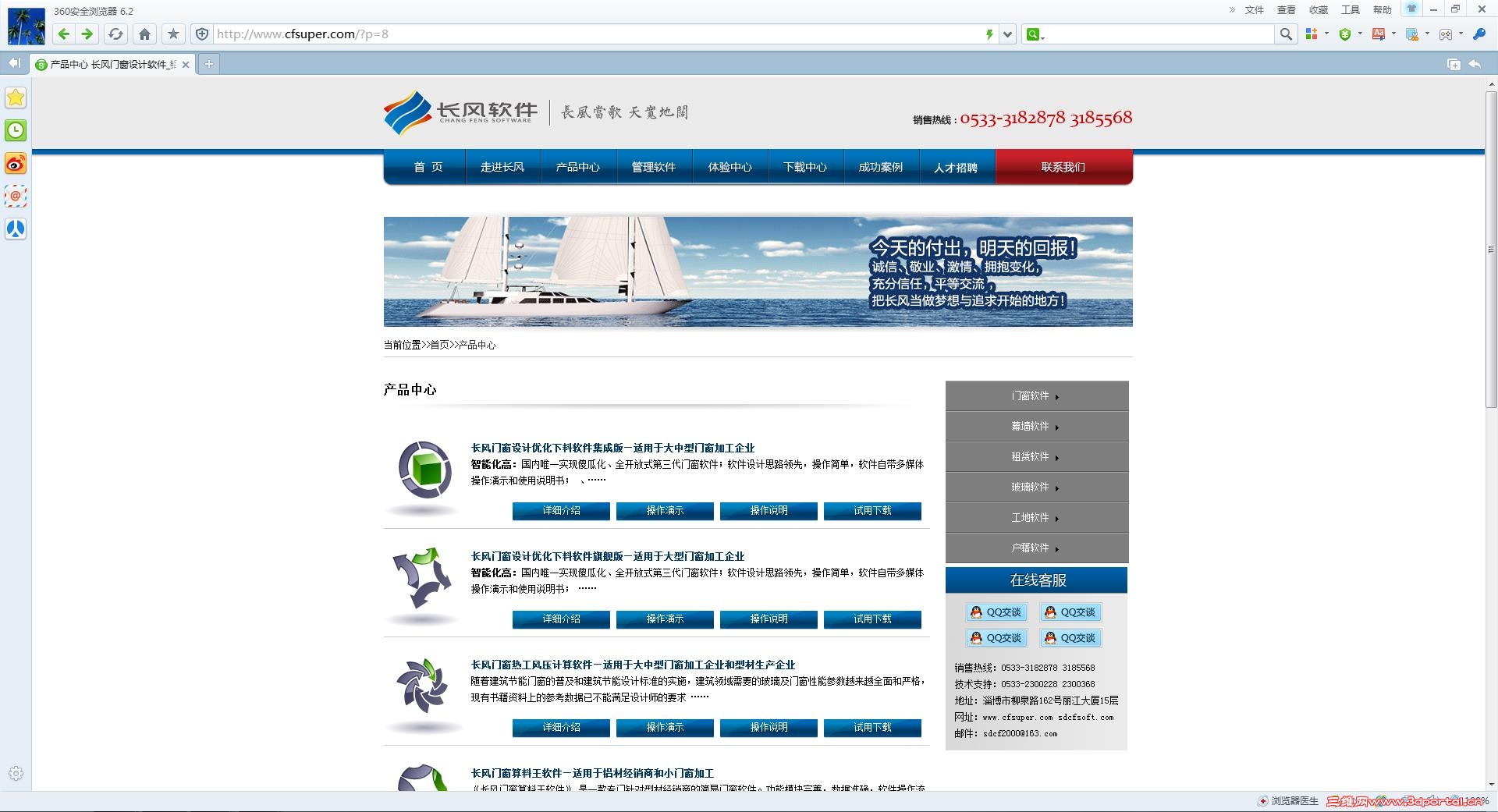

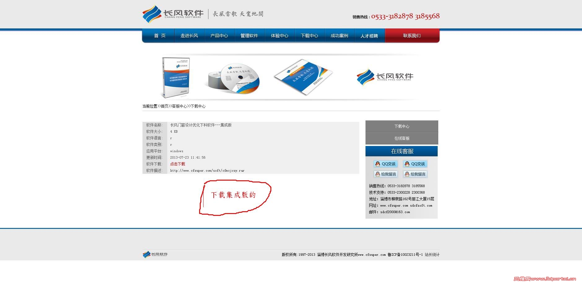

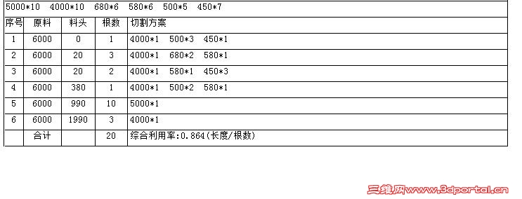

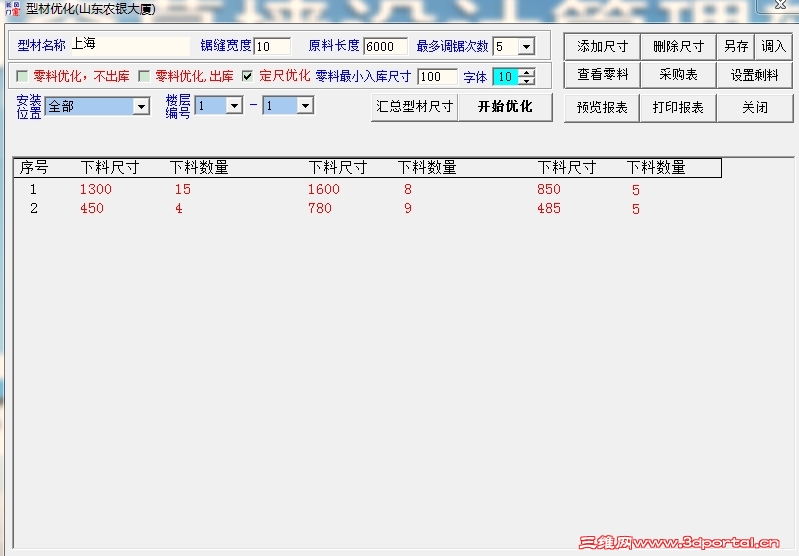

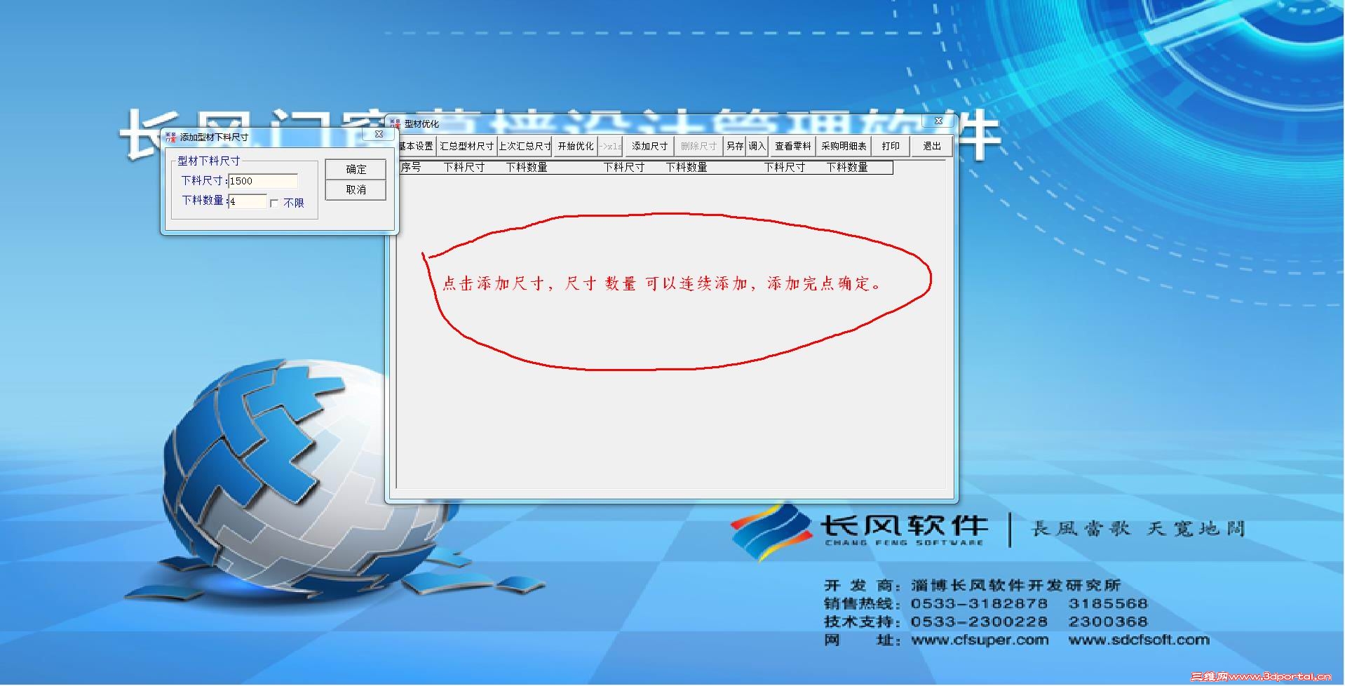

发表于 2013-8-29 16:16:20 | 显示全部楼层 来自: 中国辽宁沈阳
360截图20130829155426329.jpg 360截图20130829155605513.jpg 360截图20130829155634145.jpg 360截图20130829155703545.jpg 360截图20130829155813112.jpg 360截图20130829155839096.jpg
