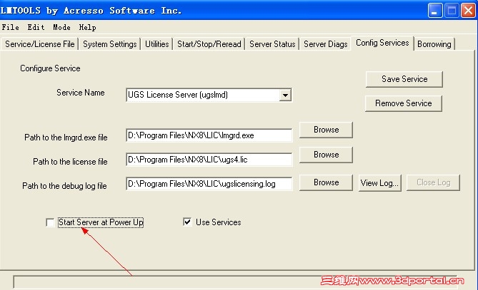

每天开电脑Lmtools都要在设置一次??

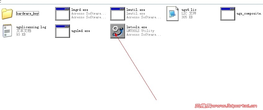

; D4 |- X/ p+ P8 o& L' v6 xUG8.0每次电脑开机许可证 这个钩钩都不会沟上  要打开勾上保存 在点启动  关闭在重复的保存在启动才可以打开7 N1 h; ^( [! y8 b
! D3 ]6 [+ x- v, s- ]! ^( [
就是吧这个文件删除  在复制一个过来 勾上保存 等启动电脑还是不会勾上
. _$ C1 V- m6 N) i3 i要修改哪里???不知道他的配置文件在哪里要改??

 楼主| 发表于 2013-7-3 18:34:58 | 显示全部楼层 来自: 中国广东深圳
为什么每次启动这里不会勾上 要勾上点保存 在点启动服务器 关闭许可证在打开做重复动作才能打开UG8.0???
发表于 2013-7-3 21:11:01 | 显示全部楼层 来自: 中国山东济南
论说勾上就会自动启动的,查看一下是不是防火墙或者360啥的给阻止了。
发表于 2013-7-4 08:04:31 | 显示全部楼层 来自: 中国台湾
請用系統管理員運行imtools
发表于 2013-7-6 08:53:30 | 显示全部楼层 来自: 中国安徽合肥
是360里的开机自启动选项里把它禁止了,打开360---优化加速---启动项---UG NX的许可程序---点选后面的恢复启动 即可
发表于 2013-7-9 16:56:59 | 显示全部楼层 来自: 中国辽宁沈阳
我的电脑-管理-服务  找到对应项目设为开机启动
