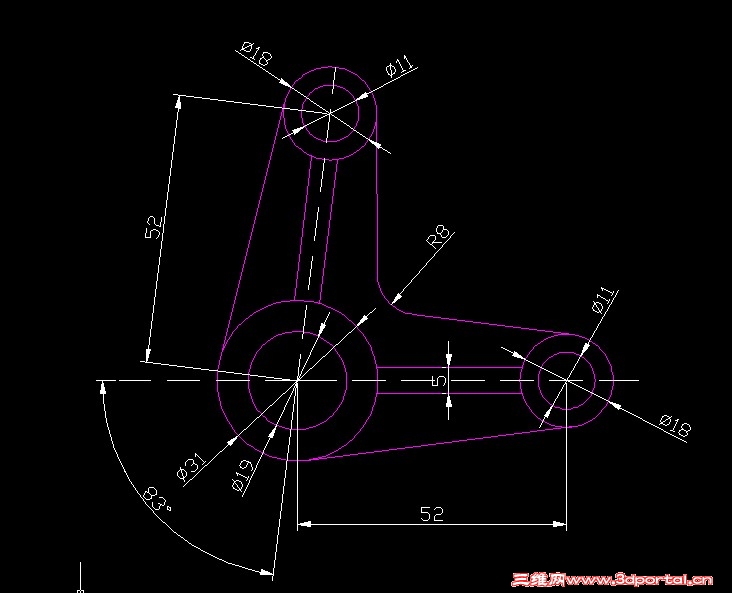

如图,如何确定半径为8的圆的圆心呢?谢谢大家的热心,新手刚开始学习CAD,大家多帮助包涵!

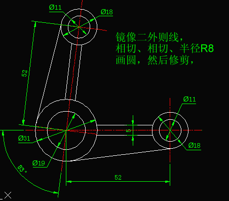

楼主其实不需要确定R8圆的圆心的啊,可以直接把2个直径18圆与直径31圆的2条切线作镜像线,镜像线相交于一个交点,然后直接用倒角命令倒一个R8的圆角即可。

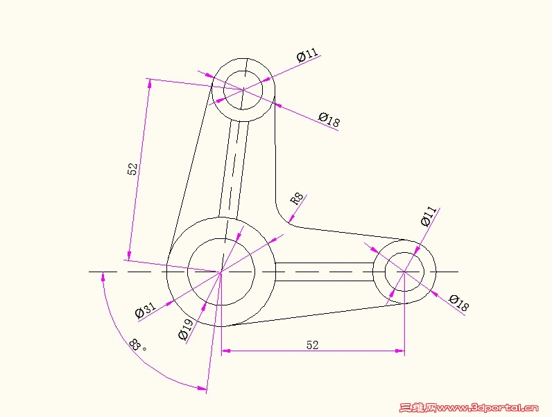

0 V9 U  }8 n' p& ]& K. G( m你好,我镜像了两条切线,每次分别以两个圆心为镜像点,然后得到另外两条切线的交点,最后倒半径为8的圆角,得到完成后的图,不知道对不对!多谢指点!

是的  发表于 2013-7-3 20:37

1. 如果与R8相切的两条线有角度条件(也就是说不是楼上几位说的可以镜像)则先画两条线,再倒R8圆角。
% c$ n& W* T- t* b! E0 Q  P" o7 [2. 如果上面两条线没有角度,而R8有圆心座标,则先画R8圆弧,再分别画两条过2圆弧的切线。
: w( n& S* P' `3 G3 f# w条件不同,作图顺序、方法也就不同。

; }  h$ _' M# i- X  r* I镜像好二外侧线后直接倒R8圆角也一样的。

多谢如此生动的解答,相信对跟我一样感到迷惑的新手都会有帮助的!

辐辏两边对称,然后圆角,大概是这样。
