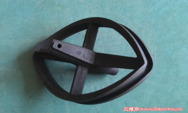

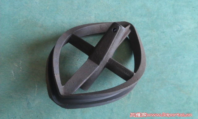

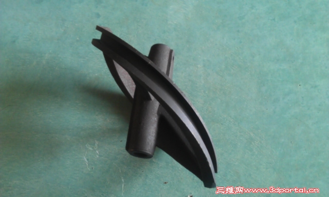

各位大神支支招,这个零件该怎么加工?怎么做夹具?只加工中间的槽

应该可以用旋转轴加工,中间轴定位固定
发表于 2013-7-4 08:21:13 | 显示全部楼层 来自: 中国四川成都
四轴估计不得行,得5轴。旋转的时候一般回转体比较合适。这知导形要求旋转时都垂直到刀轴。

失腊模的浇钢件,专用设备零件,单个加工成本很高,一般还是找原厂配.

呵呵  得五轴才能加工了
发表于 2013-7-8 16:06:51 | 显示全部楼层 来自: 中国台湾
3+2应该没问题
