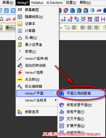

[求助] 请问X6 可以测量实体面与面的尺寸吗 是哪一个指令呢

用外挂可以

发表于 2013-7-3 22:15:00 | 显示全部楼层 来自: 中国广东东莞
是一个平面到下个平面距离吗?还是测量实体的体积和面的面积?+ i: G  x- Y( g9 S7 s7 s
如是距离是不可以的.你只能用线的点到点测量.

那是外挂来的

自己摸索着用呗,这个真没有教程的。

直接两点间距测量,分别点选两个面就可以了
