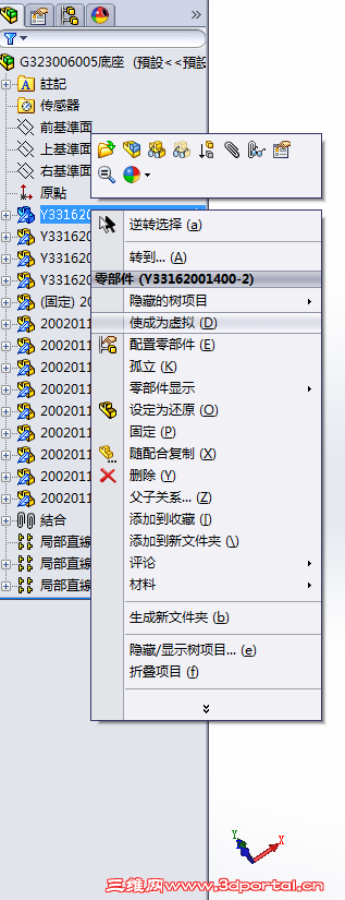

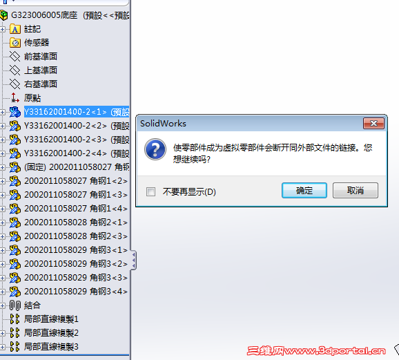

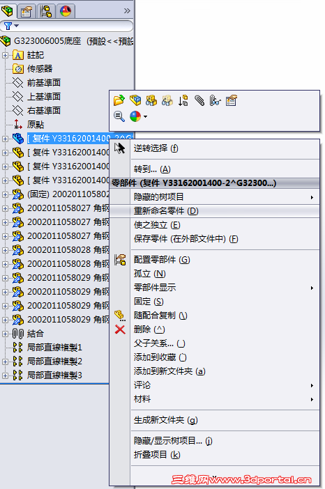

如题:solidworks装配图原位重命名法
( @+ a: }5 J) x, }; e3 a+ K6 K二话不说,上图。
/ f' q0 a# _% w$ e1 m8 I以下是操作步骤。& Y" f* a: W+ W: H, k9 m+ y
第一步,将零件设为虚拟,断开所有外部链接。  `( t* e9 s% _" {& W
! h8 J; v$ M% y! d  _, h) d6 a, J
" G# @4 s* ?0 e  z. G% [- ?3 q* u8 D: P4 F+ m1 J( l

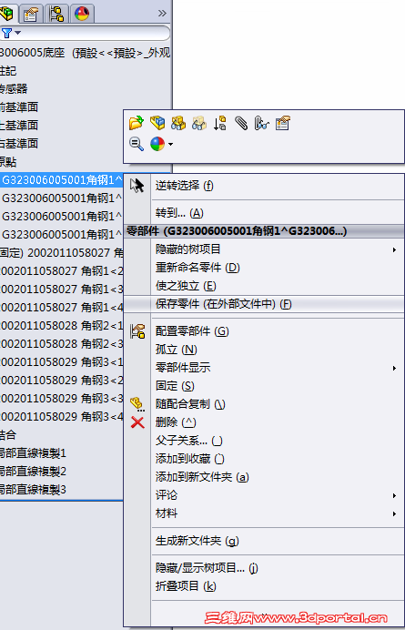

第二步,重命名。9 f" x2 z) L$ Q6 Q
1 @# K: |5 ~1 K0 `" \8 E 在位重命名03.png
, ?6 `- H$ N. s# \0 V: d
2 B. T" @' H. P( c0 b, }+ E7 m
  @5 l- A  i( F8 w
! m- S4 T! D6 w6 L  H9 E  D第三步,保存为外部零件。一个新的,有图号的零件,保存好了。

发表于 2013-7-4 09:03:04 | 显示全部楼层 来自: 中国江西南昌

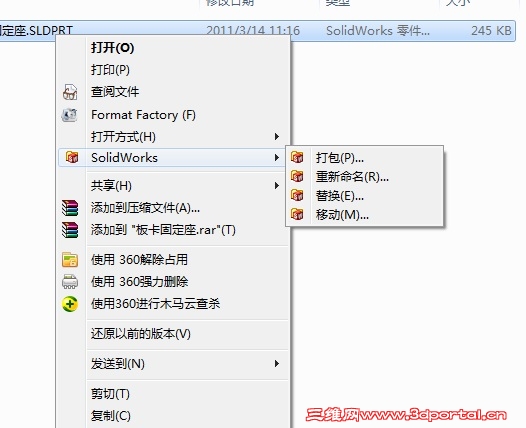

直接在windows的文件夹里,右键点击SolidWorks文件。如下图:
# m$ h! C& l/ z- g% v. l- r
6 h. v: o6 k* G选择使用SolidWorks Explorer对其进行重命名操作就可以了。
发表于 2013-7-4 09:22:17 | 显示全部楼层 来自: 中国广东东莞
直接SolidWorks Explorer对其进行重命名  不就好了, 前面步骤多余
 楼主| 发表于 2013-7-4 11:47:00 | 显示全部楼层 来自: 中国江苏南通
杀苏 发表于 2013-7-4 09:22 static/image/common/back.gif  `3 E2 J/ t- t
1 Y3 r1 _% {; o9 d这个是针对于要编号的。因为总有些图纸,到最后的编号不是自己想要的。EXPLORER里面文件多了翻起来慢。

7 g- D: G! s' h7 R9 W9 p! t如果是已经出好工程图的,你这样做之后是不是 就没关联了?

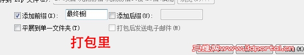

发表于 2013-7-4 14:35:42 | 显示全部楼层 来自: 中国江苏苏州
试验了一下,可行,但是会有2个问题:
$ ?$ P. G4 P. ^1 W2 a9 w9 X1,文件夹内会多出一个零件。(重命名前和后2个零件)
; W# I5 {" c! o# u3 k2,重命名完成按回车或鼠标点其他位置没有问题,但如果点特征树空白处,SW会死机。(这个应该是BUG)0 Y$ O& g- H! Z( L
, K& o; @$ n- H, I) D! ^: D6 G& c其实此方法和打开零件,另存为一个新的名称(不勾选备份档)是一样的效果。
6 r4 r8 L9 a- ~7 ~2 H+ [8 h/ x- C% [3 F; k& e5 ]

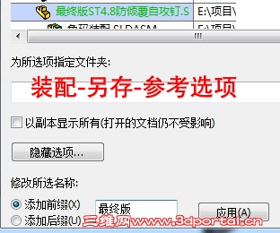

如果楼主想要所有零件前或后加编号,可以用打包功能给所有零件加前缀或后缀。& `' O$ k; b, n
! q: M' T7 `* t: M4 o. o- ?5 d如果楼主想要部分零件前或后加编号,可以在另存为的参考选项里,单独给指定零件重命名和加前缀或后缀。/ A7 C' v/ E' C/ v
5 i$ S" ]7 o* A  c7 A个别零件重命名还是推荐用SolidWorks Explorer工具。
