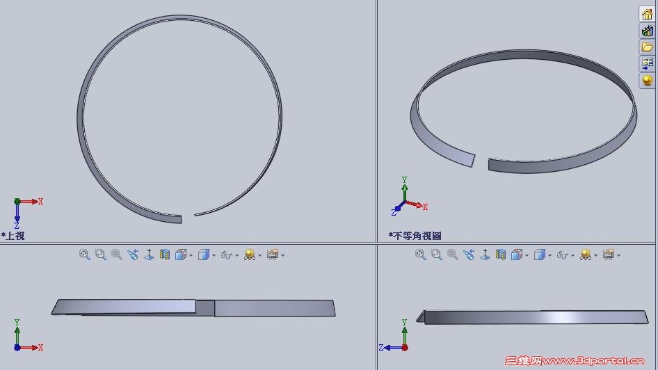

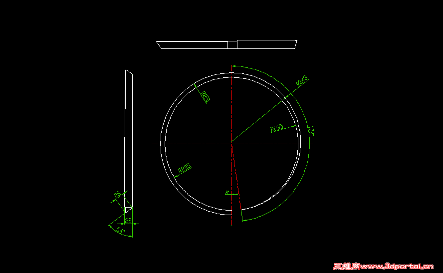

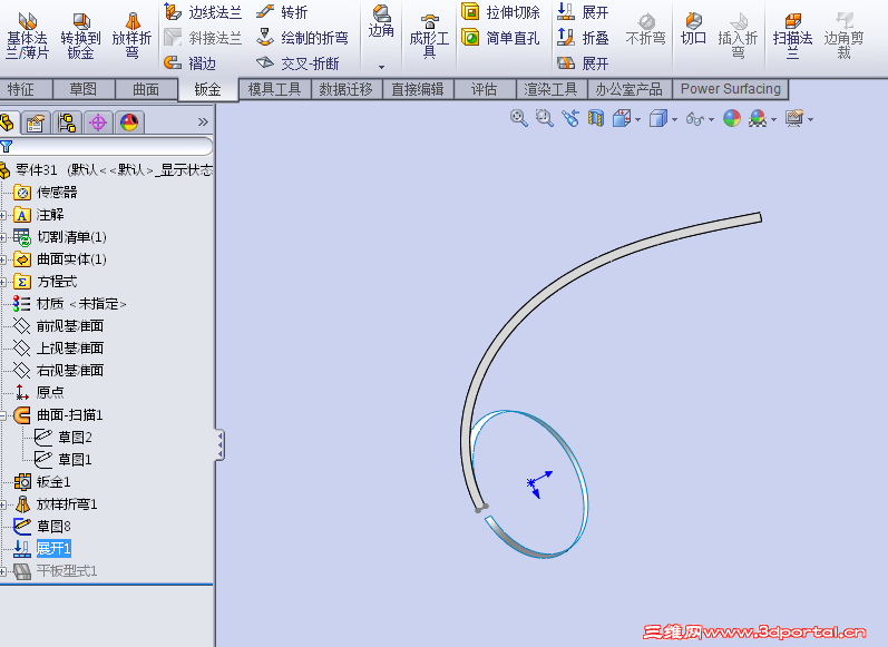

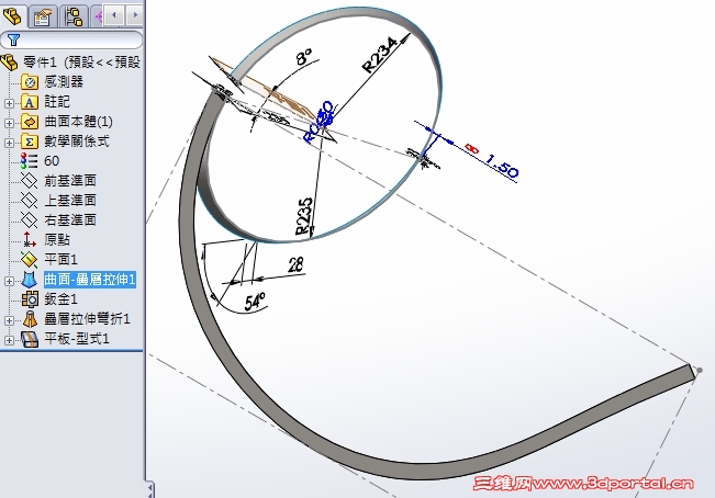

这个图用版金怎么画,用曲面放样和实体放样都可以做出来,但是转换不了钣金,因为我要的是展开图,期待大家帮帮忙。

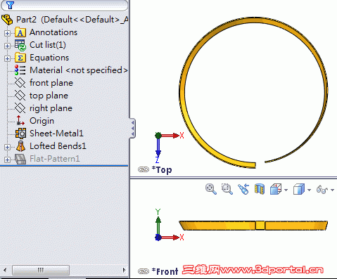

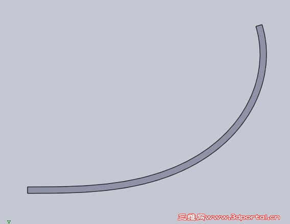

发表于 2013-7-4 12:05:28 | 显示全部楼层 来自: 中国台湾
樓主試過曲面放樣、實體放樣…怎就沒看見「鈑金放樣」呢?
6 V6 T5 E4 M1 M0 v% W. |2 `% S. y0 n# ]( l1 _
1.gif 8 X/ O6 c$ O8 M* @6 }5 k
" j" x, V) m8 X+ L1 `

 楼主| 发表于 2013-7-4 13:25:19 | 显示全部楼层 来自: 中国安徽合肥
我作了钣金放样,但是做不出来,上面的曲线是有高低起伏的,钣金放样放不了,3楼的老师给个原文件呗。
 楼主| 发表于 2013-7-4 14:02:45 | 显示全部楼层 来自: 中国安徽合肥
3楼的老师,看你的主视图好像上下两面是平行的,这个我也做了,但这样展开它的首尾宽度是不一样的,实际要求是展开后宽度都是28。 QQ截图20130704140009.png

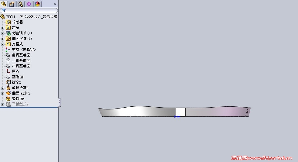

发表于 2013-7-4 14:21:55 | 显示全部楼层 来自: 中国河南郑州
WYZ750705 发表于 2013-7-4 13:25 static/image/common/back.gif0 O5 ?- K3 U" A4 }- ^
  h: W7 M. e+ P" H1 o. D, n
那个高低起伏可以用曲面替换下

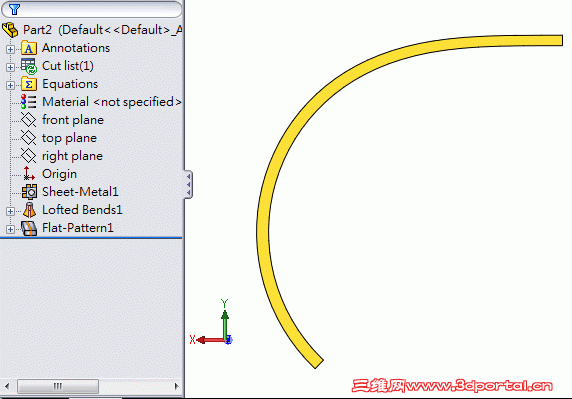

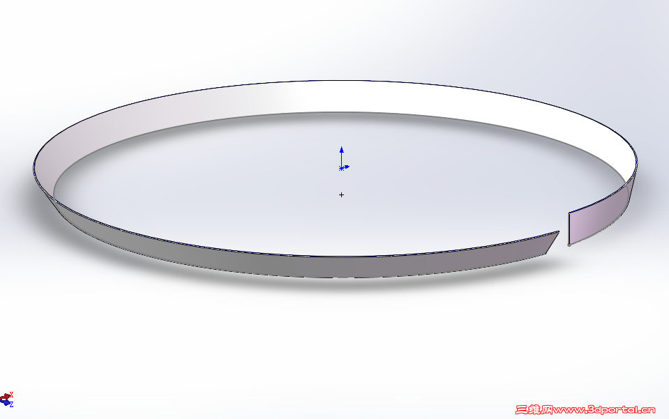

发表于 2013-7-4 15:07:12 | 显示全部楼层 来自: 中国台湾
這樣?' W2 W- }7 D& t/ N5 h1 z1 B3 |
0 N, R9 \3 U6 o& _* G
未命名1.JPG " V, M$ I* q7 z+ ^+ w- y" ~" e

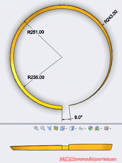

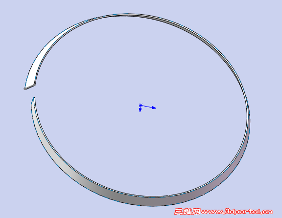

发表于 2013-7-4 22:46:50 | 显示全部楼层 来自: 中国台湾
+ i8 C, C$ ^0 ~8 L' ]5 `1 v# |1 V* t: K) _% @
支持,怎麼做起來形狀怪怪的…??和 heat_ice 大大的不太一樣…

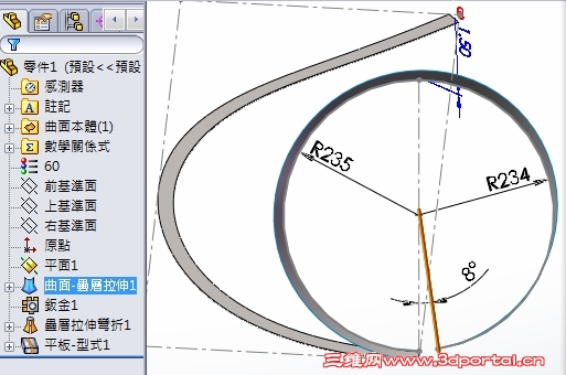

发表于 2013-7-5 12:45:45 | 显示全部楼层 来自: 中国台湾
WYZ750705 发表于 2013-7-5 11:50 static/image/common/back.gif
7 P3 S# q7 h2 A. U7 z' L; c& X2 f+ n8楼的是对的,怎么做的,跪求给个原文件吧?
) k0 ~: G0 J7 m' p

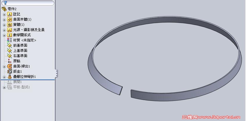

其實不難,只是如果要維持展開寬度28,那尺寸R251,R243是多標的.8 Z; h4 X8 a- a9 |7 b
$ ^0 o& g' V7 K) \( ]/ \9 K
! B6 L% I' \/ J# J9 d: D; @
. M* [0 E7 k% R5 a 零件2.rar (185.25 KB, 下载次数: 33)
 楼主| 发表于 2013-7-5 13:10:19 | 显示全部楼层 来自: 中国安徽合肥
十二万分的感谢 heat_ice2000 ,收益匪浅呀

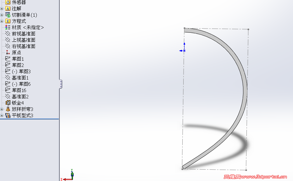

发表于 2013-7-6 01:18:32 | 显示全部楼层 来自: 中国台湾
heat_ice2000 发表于 2013-7-5 12:45 static/image/common/back.gif; I, P8 P* ?1 v! }6 {3 {
! L. \% P" V( X! p# z! j
昨晚一直和那些尺寸對不上,按尺寸根本無法建模。! e$ u3 d1 r8 ?
才想向您請教,今天就上文件了,謝謝分享。

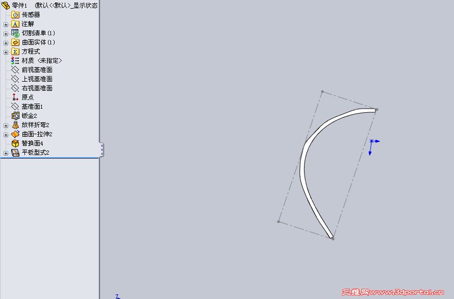

发表于 2013-7-6 13:51:20 | 显示全部楼层 来自: 中国浙江嘉兴
. q. _1 z6 n; o0 c$ U1 }
0 p0 V" O. d- ~0 g3 K4 `. h% x( {作參考" W* Y$ W3 I+ j5 @1 R! b
