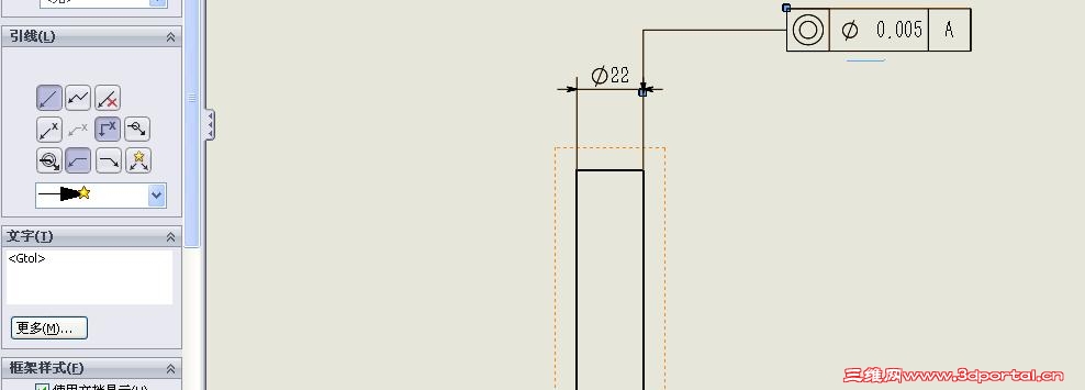

8 G" I9 m# |5 ]9 \如下图所示:
; @) b8 W4 v- l, r2 E  L& }
+ J: k$ w0 W! `# o
, f* ^8 ]. w5 p 1.jpg ; T) F! G5 Y: [# Z* f  w
% O+ t* ^* `( T! _* ^% Q$ ^1 U  R! k2 w1 P/ u' Q2 Z
引入形位公差后其引线不会自动呈水平显示  只能手动调整(如下图)  但这样不准确!也费时间!! H% I8 R, S& c; H4 X
* f; x- g" H; b" y; t! l# R8 }/ {7 @7 W
9 l! K+ S1 B$ A2 f( C
1 n4 t1 g5 f" k' w6 G4 @* L# {( y4 Q- {9 X( h  w% T  m  m
1 ]" f: `* S! d$ `: ?9 p
请教如何设置使其默认就能水平显示?

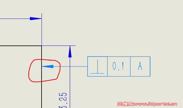

发表于 2013-7-5 13:42:03 | 显示全部楼层 来自: 中国辽宁丹东
你把引线指到边线上,拖动形位公差,水平时自动对正。

 楼主| 发表于 2013-7-5 21:05:27 | 显示全部楼层 来自: 中国四川德阳
austin_tom 发表于 2013-7-5 13:42 static/image/common/back.gif
' ^: y! W+ G% g' W2 x  ^3 P( g你把引线指到边线上,拖动形位公差,水平时自动对正。
$ J2 P  Y* c9 ~- b
谢谢大神!您的方法可行!但是。。您用的是垂直度公差 它是可以指向实体边线
& @6 L0 r: }) r3 b* o但我需要的是指向尺寸线  并且对齐尺寸线的箭头!1 ]# k) k, E& T
因为我标注的是同轴度公差  根据机械制图标准所述
0 Z6 h! N0 g3 T7 n# f对于圆柱 同轴度应该是对其回转轴心的形位约束 故同轴度公差须对齐尺寸线!

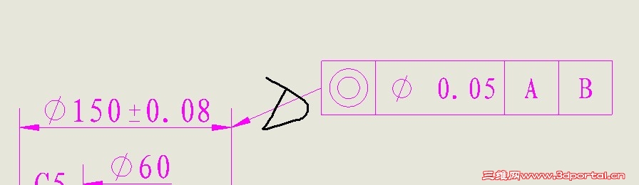

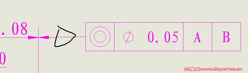

发表于 2013-7-6 15:09:00 | 显示全部楼层 来自: 中国广东深圳
...有俩方法。。。  第一:先表出来轴尺寸,然后点出来公差 ,这个时候公差是没有箭头的。需要自己点出来箭头出来。。然后对箭头进行修改。。如图1  " K+ C4 W/ X9 P1 U. h5 g# o
                          第二:标出尺寸,然后点着该处所标尺寸(一定要注意这个)  再点上公差,自己标好公差后,效果如图2....        $ ]6 M  S7 C3 Q; L% Y9 w! E7 x3 A$ I+ v
    看看这样是否能解决你的问题吧。
 楼主| 发表于 2013-7-9 10:19:39 | 显示全部楼层 来自: 中国四川德阳
smd418720302 发表于 2013-7-6 15:09 static/image/common/back.gif
/ F, M2 x& B8 X) j+ ]: l+ @...有俩方法。。。  第一:先表出来轴尺寸,然后点出来公差 ,这个时候公差是没有箭头的。需要自己点出来箭 ...
) y9 d9 j1 u0 f9 V
首先 感谢你的解答!
/ R3 l2 o! ~. k7 c/ A你的第一种方法在选项里是可选的  但是不符合机械制图标准!
7 h$ W4 z! B2 X0 J你的第二种方法我试了下 公差的引线部分还是不能自动水平对齐  仍然需要手动调整!9 @! M" T, k5 V1 I
再次感谢你的热心回答!
发表于 2013-7-11 11:59:26 | 显示全部楼层 来自: 中国广东深圳
fergus1987 发表于 2013-7-9 10:19 static/image/common/back.gif
' ^; v1 S6 v) ]- Z% P6 \4 F3 E首先 感谢你的解答!- I+ a5 J- u7 V6 b5 p& @; h3 P+ c& ~
你的第一种方法在选项里是可选的  但是不符合机械制图标准!* l- s, ~4 \1 l5 g& J/ h
你的第二种方法我试了 ...
  L6 H2 ?  Y9 V: v7 H
1.你所说的 “不能自动水平对齐” 是指那个标的引线是斜线么?我这里是不会出来斜的情况。因为这样标出来的引线是不可能斜的。这个是软件默认的水平。  6 }# x: H2 i- [. t/ f6 G. S
2.你所说的 “不能自动水平对齐”  我可否理解为,你需要的是 ,标完后就是上图所示情况,而不需要我们自己用拉动?具体到,形位公差离那个尺寸可以设定长的距离?  如果是这样,那我只能告诉你,我也不懂这个方法。因为你这个完完全全是类似于文本编辑的,模块式的东西。SolidWorks 中我还不知道有这个功能。

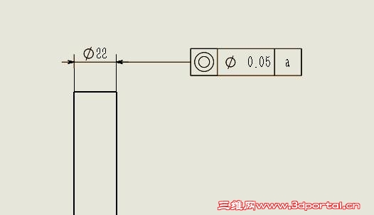

 楼主| 发表于 2013-7-31 22:19:23 | 显示全部楼层 来自: 中国四川德阳
dulang0315 发表于 2013-7-26 22:25 static/image/common/back.gif' w7 ^" Z8 K1 m
标注好直径尺寸,填写形位公差,拖动形位公差到尺寸上,尺寸明显变色后松开鼠标,默认在尺寸线下方,拖动形 ...
# ]; R6 ^& T, }8 F  i* v) P& @8 z
但是这样是没有引线和箭头的呀!  这样形位公差框是和尺寸线对齐了  有什么用呢
* y$ \5 B5 E; Q& Y我需要的是引线和箭头跟尺寸线平行对齐!
发表于 2013-7-31 22:27:57 | 显示全部楼层 来自: 中国广东东莞
完全符合国标,只有国人自己开发软件了
 楼主| 发表于 2013-7-31 22:32:11 | 显示全部楼层 来自: 中国四川德阳
whj1988928 发表于 2013-7-30 19:20 static/image/common/back.gif
$ I1 z/ T. X( X5 M% m小弟,不才,不小心解决了这个问题啊!!我用的是12版!!!5 o3 j' w% I0 E/ c+ x2 Z! @
怎么传图片啊!??" b$ Q6 K6 S2 L( W6 x
很抱歉啊,我打个包,给 ...
$ f8 `  h$ V  Z6 R: f  n3 x8 d
  厉害!8 S% P+ H% V+ g( w2 y! G% E; E, V
我来补充下操作要领吧:
& o" E; U0 P1 a6 ?3 j; z" Q9 G6 H: r. N: d. P# j; T$ J& G% y: i
在放置形位公差的时候要将公差框拖拽至尺寸位置(这里是关键  非尺寸延长线) 待尺寸变色  放置!此时是没有引线的!公差框此时位于尺寸之下
" w) Y; Z) L, i% c而后再在左侧属性管理器中点开引线
4 W* c0 X3 X# F8 `, A8 R* u最后再次拖拽公差框至尺寸延长线外(左右均可) 奇迹出现了! 是的  引线和尺寸线自动保持平行!1 R7 |( h9 a2 P. ]9 i/ ~3 n+ N
/ r; w+ G  @  x8 O7 e+ H* W
/ d* ~* L2 T3 G$ n  i( Y5 t* L再次感谢whj1988928大大的犀利操作视频!还有不清楚的朋友请下载他的视频一看便知!
