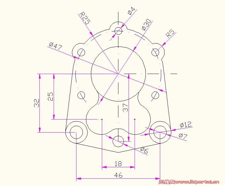

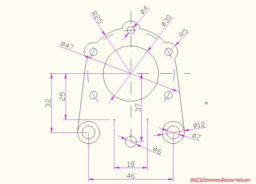

9 m; U6 @8 _2 H& h2 W1 {) \& m) N$ B还剩两个主要部分:
! {! Y! i: ?  [1 e% D0 }
/ X4 C/ e( X. l1. R7和其组成部分
0 G, N/ S" _3 ]' e. D5 R
- T4 l4 u/ i* W- Y% R* y4 L2. 剩下的底部两条切线,是不是镜像已经画好的两条切线得来的?如果是,那么是关于哪两点(镜像点)或者那根轴对称呢?
, V8 d1 J: U% N, U$ z
0 s7 ~- {! p0 }3 e+ D- Q这是传说中的45张新手练习图中的一张,等我全部攻完了,我准备整理一份完整的,奉献给论坛跟我一样的新手们!但是现在,我需要大家的帮助,在此,再一次感谢!

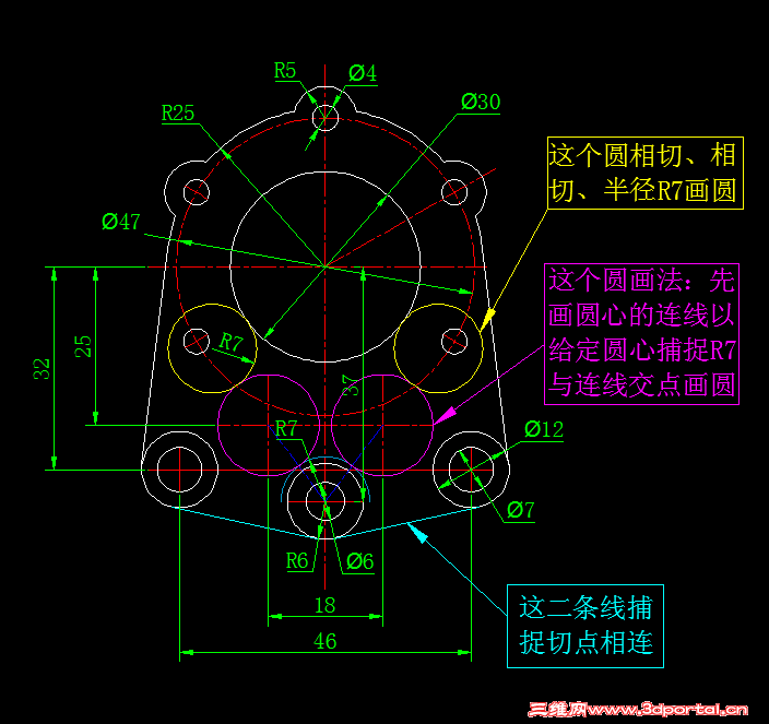

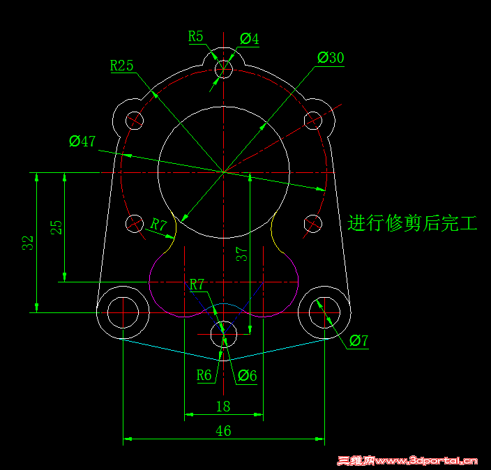

发表于 2013-7-4 15:16:10 | 显示全部楼层 来自: 中国江苏无锡
5 _4 x' W3 n) n2 ?7 p+ l! T" G; O& B4 h8 ^8 M6 S9 I) R2 |9 X( X; y
给你贴图详解。/ V/ s- |/ x: p& p" P; |. r
E21.PNG : {% X' }, z- A/ J% s

发表于 2013-7-4 15:26:58 | 显示全部楼层 来自: 中国上海
“相切、相切、半径”画圆
 楼主| 发表于 2013-7-4 15:36:09 | 显示全部楼层 来自: 中国广东深圳
tangcarlos3d 发表于 2013-7-4 15:13 static/image/common/back.gif( z% Y% ?+ a2 ?% K
1. 以Ø6为圆心,以R7作上半弧,以R6作下半弧;2 n! B: \' C" u6 @# ]0 d6 c
2. 作下边两条切线:Ø12圆弧和R6圆弧;, A: c- s$ {* u6 J( [
3.  ...
4 y! G' ^/ z% W: {. s6 T
特别回来答谢朋友的指点,经过操作,图已经完成!有大家耐心细致的帮助,感觉很开心!

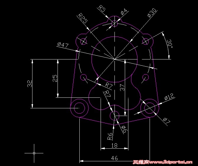

发表于 2013-7-4 15:47:02 | 显示全部楼层 来自: 中国浙江温州
1. R7和其组成部分  先画下面那个与φ6同心的R7 接下来就是两个已知圆心的圆 捕捉切点 切于已画的R7圆 最后c--t 就可以画出剩下的两个R7的圆了9 j2 a7 h$ o4 |: I
/ N3 r: c0 Q" m9 Z; Q下面两条切线 输入直线命令后 捕捉切点即可
