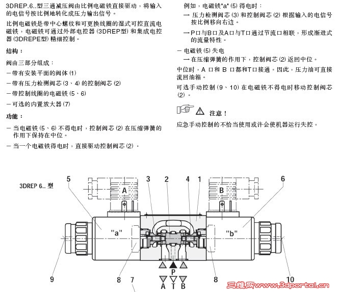

请教一下大家,力士乐三通比例减压阀3DREP的减压过程是如何实现的?B口的压力是如何与输入电信号建立起关系的?看样本没看明白,谢谢!

原理和减压阀的原理是一样的,普通的减压阀就是进口的压力直接减压到设定的压力值,要调整出口的压力值就只有去手动调节弹簧。而比例减压阀就是可以无极的调节出口的压力,本质没有什么区别。

我是这么理解的,这种阀表面上看好像是一个3位四通换向阀,其实是一个比例减压阀,他的减压主要靠他的阀芯上的节流孔,这种阀芯和普通换向阀阀芯肯定不一样,随着电磁铁电压信号的加大,阀芯的的推力也加大,p口和b口接通的节流口开度也增大,压力也升高,也就是他说的形成渐进式的流量,不知道理解的对不对。

谢谢楼上两位朋友,还是不太明白。我再具体一些,作为减压阀的使用,是要有一个目标值的,要把压力减到这个目标值,一般的减压阀这个目标值是通过调节调压弹簧来实现的,再把阀出口的压力引来与弹簧设定值相比较。但是这种3SREP阀是怎么实现上述过程的?目标值是通过什么设定的?请大家指点一下

目标值是通过比例电磁铁输出的力(代替传统的弹簧力)来实现的
