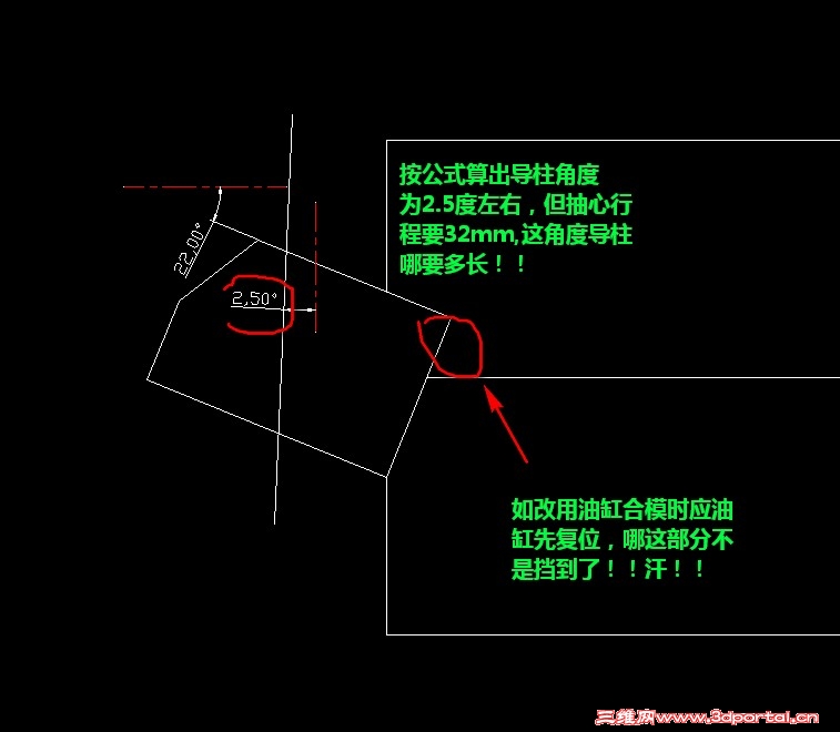

发表于 2013-7-4 23:20:18 | 显示全部楼层 |阅读模式 来自: 中国广东深圳
角度比较大的斜行位的导柱角度乍算!!按公式算的太小了抽32好像不行哟,如用油缸又有点挡到机台,还不知道用油缸时因合模时油缸先复位,哪合模时不是会干涉!!
发表于 2013-8-17 15:14:00 | 显示全部楼层 来自: 中国山东潍坊
斜导柱为什么才2.5°?很多资料和书籍关于这种斜行滑块的公式都是错误的!包括张维合那本书!你这个斜度由2.5°改成25°都没问题。

发表于 2016-7-16 17:12:46 | 显示全部楼层 来自: 中国广东广州
合模时油缸要先复位
