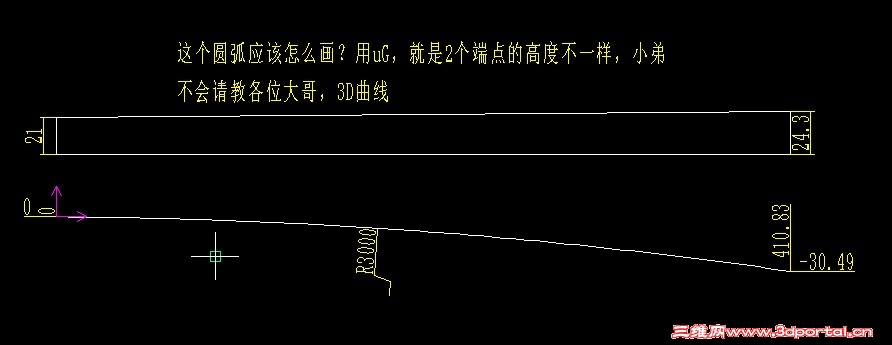

" Y. U- W- C5 }, h5 @1 p如上面的图,这个2个端点高度不一样的圆弧怎么画?尺寸可以随意,关键是2个端点的高度怎么弄

solidworks 中可以画一段平面圆弧,再在另一垂直基准面画一段斜线,然后用投影曲线就可以画出空间曲线了,ug不怎么用,不会,不过作图思路应该一样的。

你说的 投影曲线 UG里面的 我已经会了& D9 Z3 b$ w$ d% [- M+ q
按照你说的方法
发表于 2013-7-5 20:59:58 | 显示全部楼层 来自: 中国山东济南
UG的复合投影做这个很简单了,合成的曲线是空间曲线。
