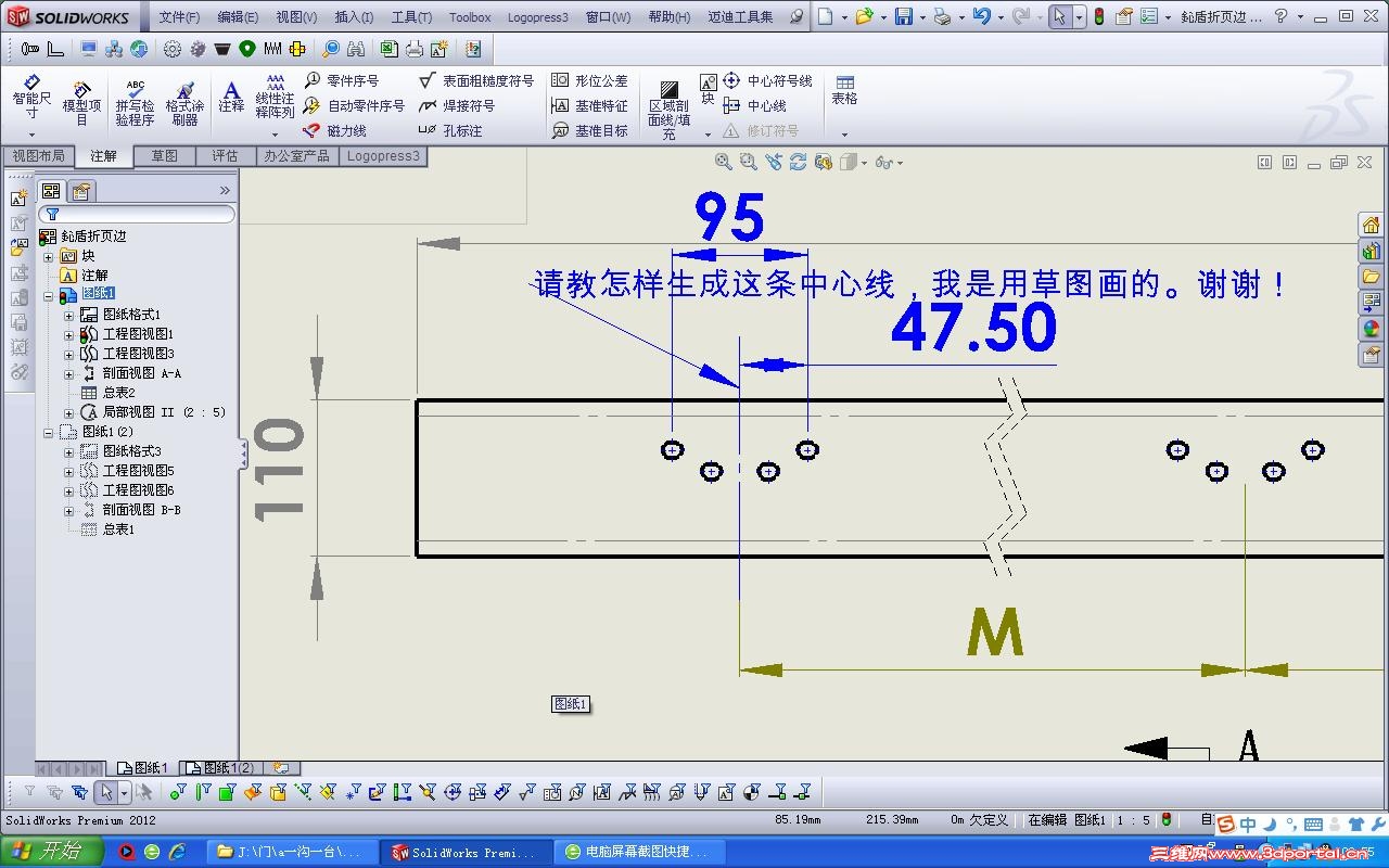

[求助] 请教怎样在两条中心线之间,再生成一条中心线。谢谢!

% U% q  o, J6 v可以这样做:
) \& Y: _2 ?& d  K1、先连接水平两孔心得到一水平线段,再过该水平线中心作中心线(这样不用标注尺寸就得到贯穿上下两组孔的中心竖直线)( Q) F2 h9 V9 X/ s0 k, z0 y; @
2、觉得先画的那条水平线段多余或不好看,隐藏即可

也可以两个端点对称或者线形转换。
