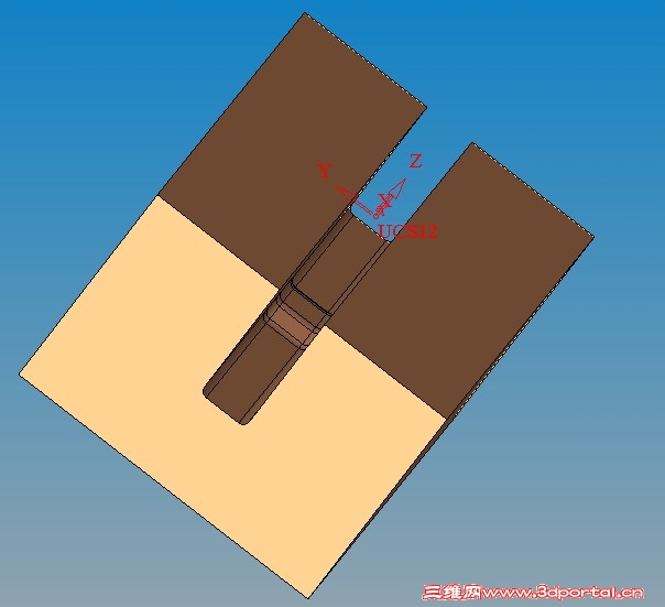

这个图用E怎么光刀好 6 m( o, L/ e5 s3 c9 Y/ f

我也刚接触 cimatron  侧壁有拔模度的话只能层切,底面可以平行也可以环绕(感觉双向平行出来的刀路顺溜)

这个图光刀用分角度精铣就可,可问题是你这侧壁17个多毫米完全直身面,没有一点斜度,这个要改改吧。

17MM不算深,没必要改吧,,见到很多塑胶模不是太深的话都没拔模斜度

等高加平行,

根据角度精细
