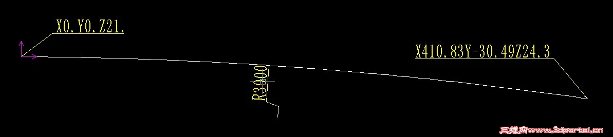

8 F3 K+ C! C, d; ~  K5 C# [这样一段圆弧,我想出成这样的程序,G03 X0 Y0 Z21. R3000.应该用什么方法加工,我不想生成的程序是走XYZ直线的

手工编的话查手册;自动编程用3Dprofile,可以沿3D线走刀(刀补可以设定),但程序不一定正好是一段圆弧。

手工编我是完全没有问题的,3Dprofile出来的程序是xyz走直线的,不是我想要的
