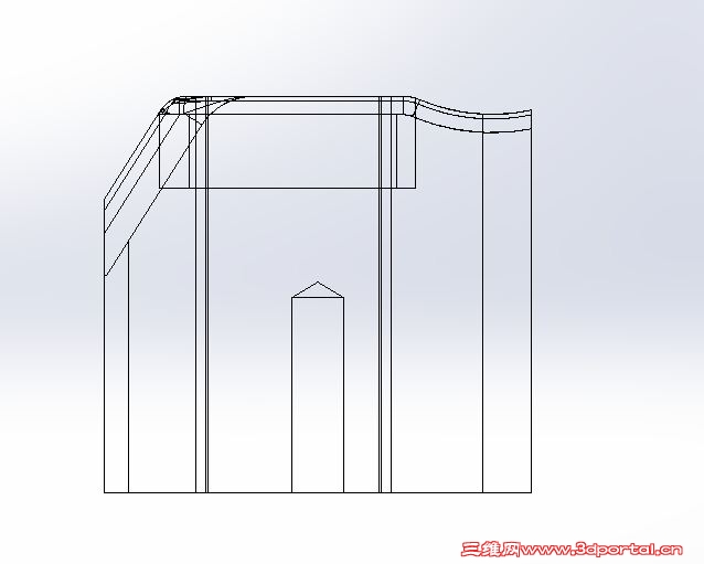

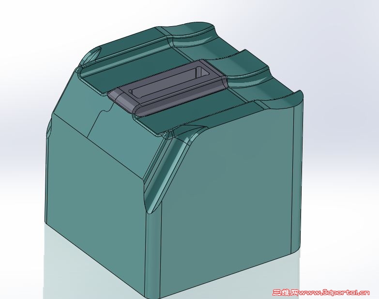

怎么分割固定深度零件,而不是贯穿!

用分割功能的话零件就贯穿分割了,而我比如要平面下来20深挖个入子。有没有一次就能完成的方法!

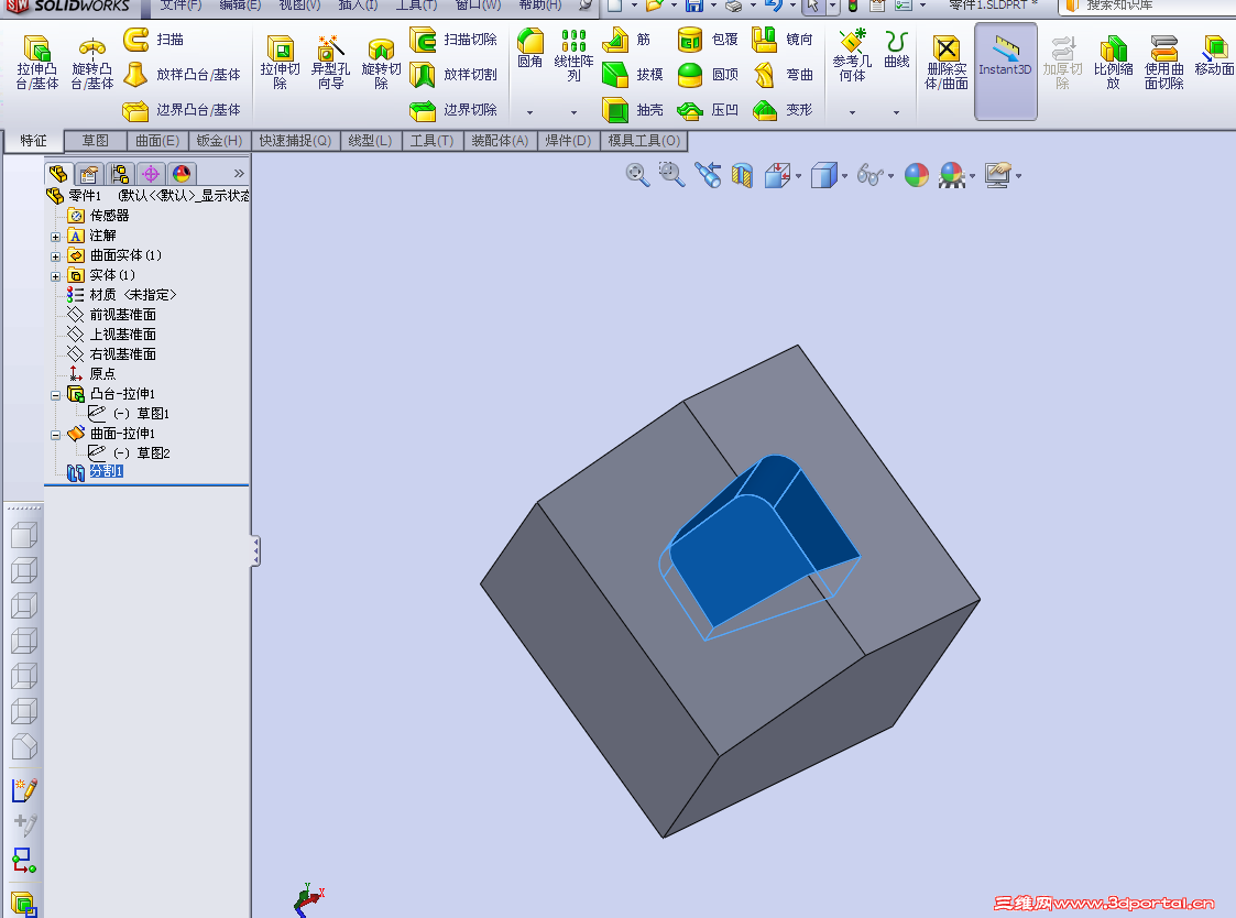

用曲面分割..

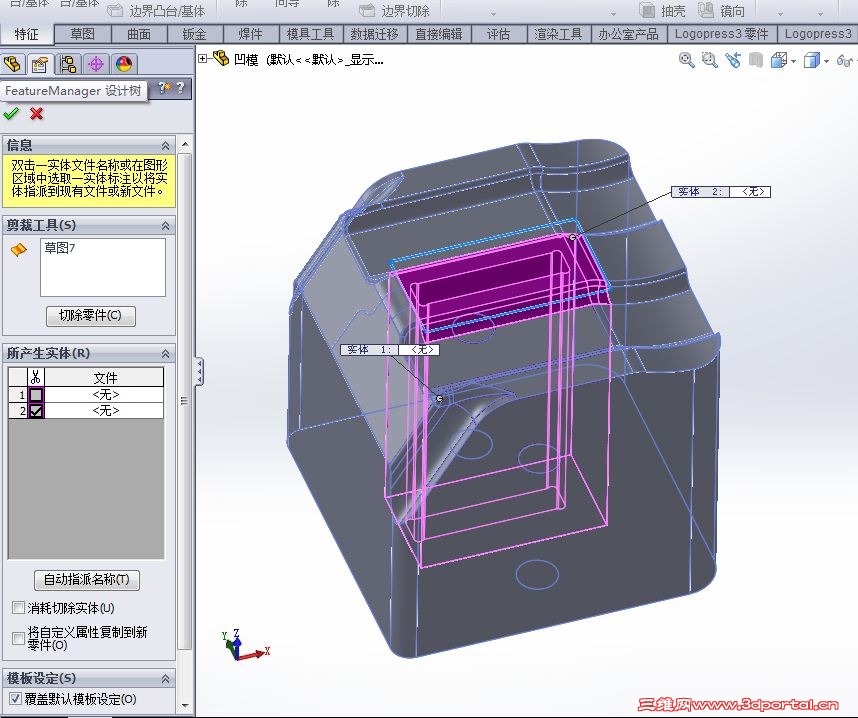

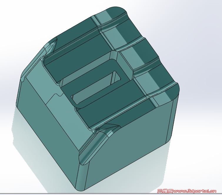

+ t! a# E( |' Y6 [! g是不是这样意思; x2 }9 w7 _6 D' @
