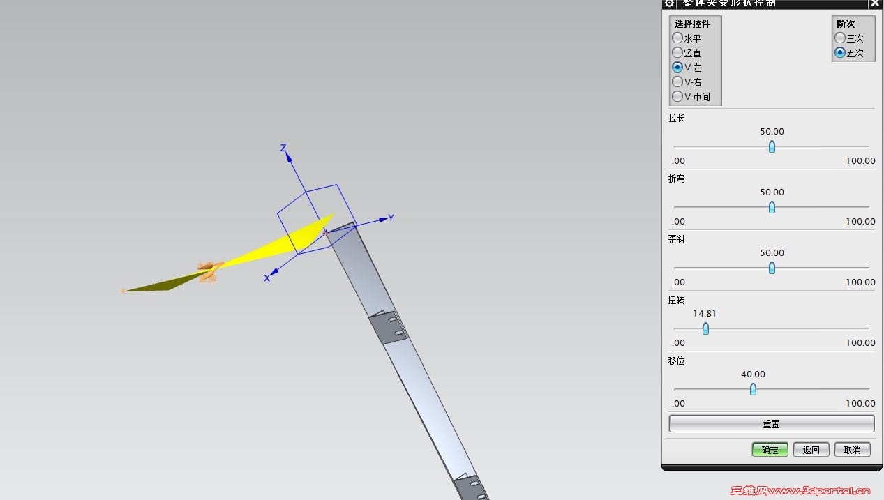

你是指哪个扭曲的板吗?可以用整体突变命令试试;实在不行就画曲线构面。

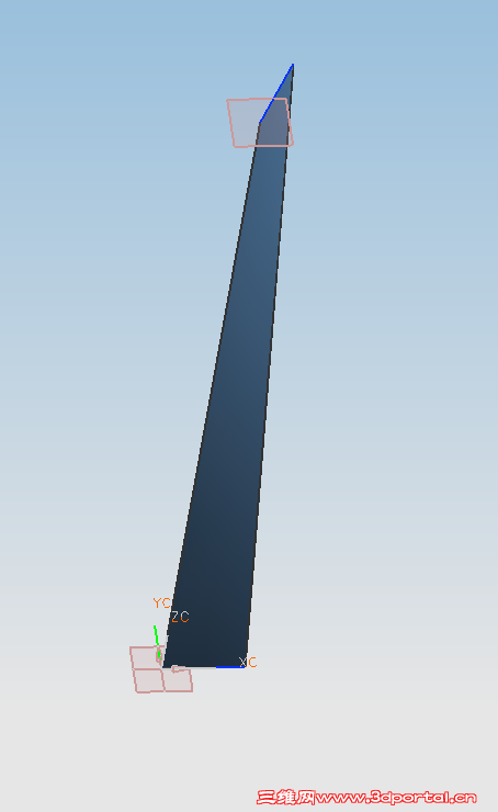

画两条40长,距离420,和60度角直线,用直纹面成曲面,不知是否适合你
