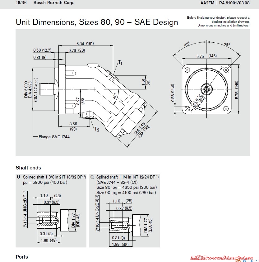

搅拌车马达AA2FM和A2FM有什么区别,哪位有样本?# y& z8 ]: @+ l' f" ]8 h  @1 q
AA2FM80/61W-VUX0275 \8 v) x# e& y: q/ n* ^* U$ R
UX代表什么安装法兰、什么输出轴; ~+ M, u1 \+ ~8 }' A

AA2F=VERSON SAE U----SAE SPLINED SHAFT,见图8 x( T- h2 N0 U5 _- @
A2F=VERSON ISO
