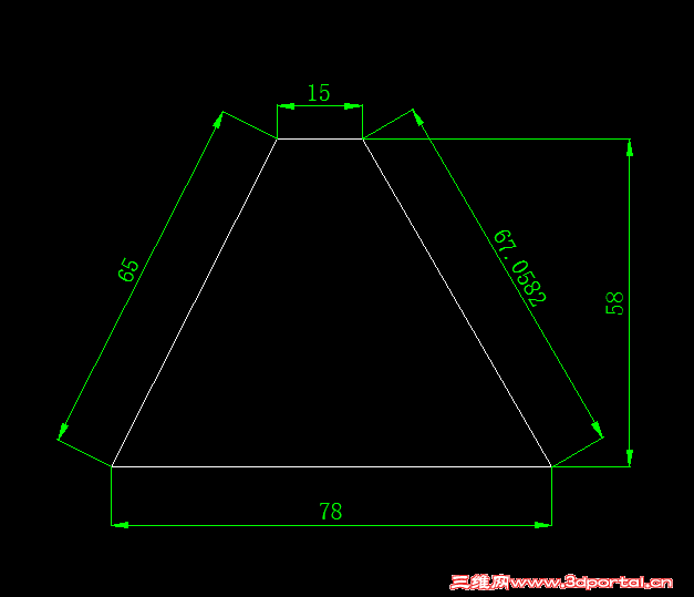

[已解决] 45张图中第23张,这图用约束和不用约束怎么画?
发表于 2013-7-5 15:46:05 | 显示全部楼层 |阅读模式 来自: 中国广东深圳
7 P/ u2 ]7 @( _( V' D% Z9 f  Y" Y7 g8 Z0 c" [( z3 G3 o0 }" d
大家好,我又来了,如题,这图用约束命令和不用约束命令如何去画?一如既往感谢大家!+ O3 q$ u6 H- P& a0 Y$ \, a3 q" y. o* S

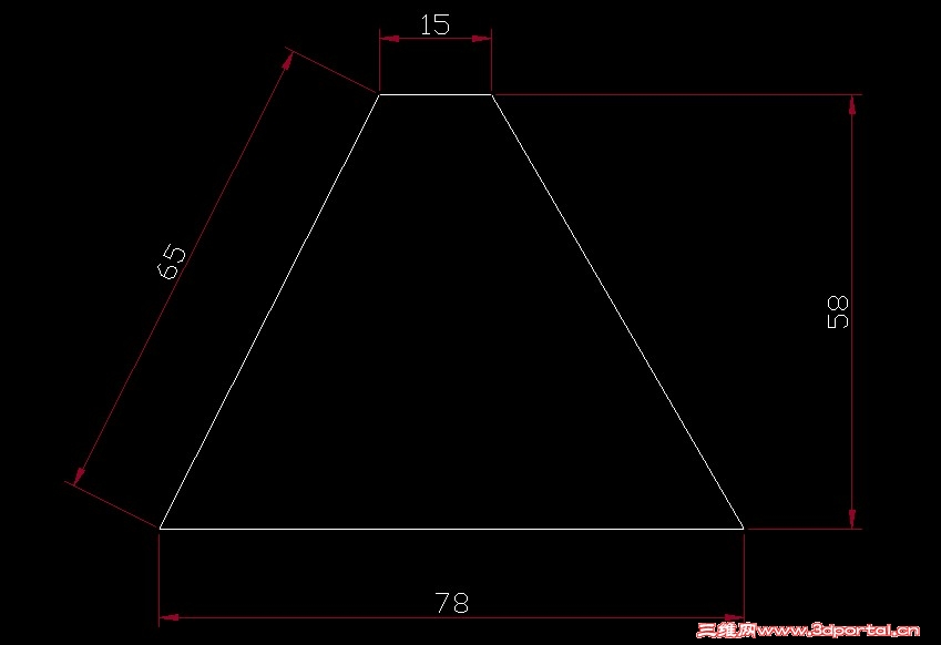

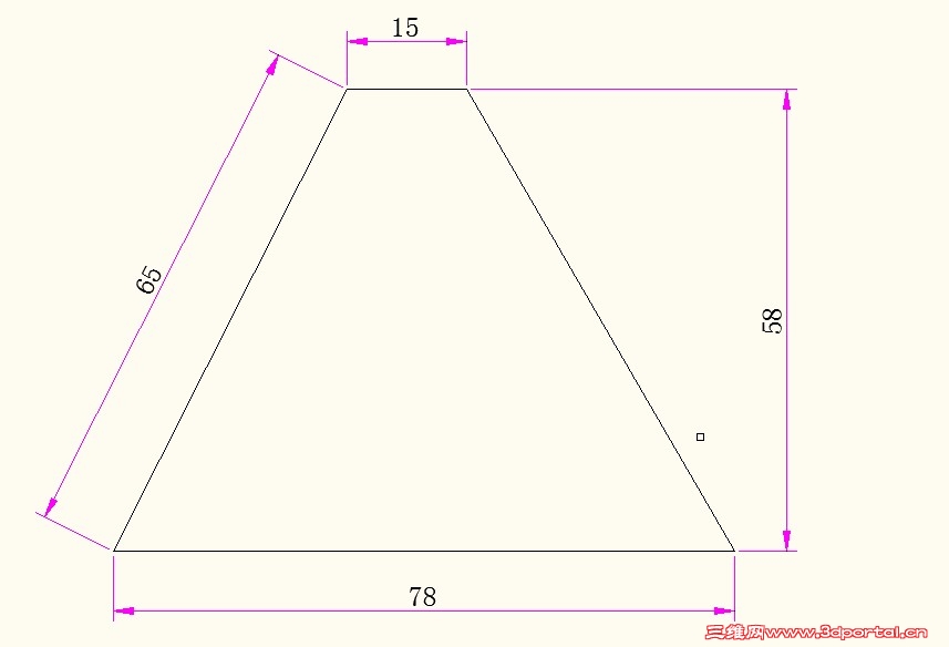

  p. d6 _: ^) D! V! p3 q8 ^      这个较简单,无需用约束就可画。
5 i5 g! z" n' t1 |1。画78线,向上偏移58,以78左端点为圆心,画R65圆,R65圆与上线交点与下78左端点连线。; m5 H7 V. Q( z: ^
2。在R65圆与上线交点处画R15圆,R15圆与上线的交点与下78线右端点连线。1 ~' w5 ^9 H: ^
3。删除二圆、修剪上线得15。

你好,不是很明白,画65圆是以78这条线的左端点为圆心的吧?如果有交点,是不是另外还要画一个圆,圆心在哪里?还有半径还是65吗?
- [8 h, O, w7 }, X& j
$ W& L( B$ W0 Q+ }有人讲,用缩放约束也可以画,怎么画呢?还有不用缩放约束,这个原理是什么?
9 X  J: l# V9 _: u" S
' r6 Y. l! P. S( _多谢!

多谢你的详细讲解,图我已经画好了!但是我还是想知道用约束怎么去画,多知道一种方法终归是好的!有知道的朋友也不妨说说!

这个图单纯从图意上来说无任何约束关系,因为它只有线的长度尺寸,没要角度等其它要素关系。- k9 e( B$ X1 S8 K! u$ B+ u8 w
长度也可约束,但这个图来讲长度约束没有任何意义,所以不存在所谓的约束画法。你如一定要约束,无非是长度尺用约束标注。
4 ?) D2 `- j- I6 Z这是本人观点,如果错误,请朋友们指正。

/ K6 e, f$ e% Q; L. S2 w5 G今天匆忙地看了一下约束尺寸的视频教程,到现在都没有搞清楚,缩放约束对于我来讲,还是比较陌生的,回头再好好学习一下。其实即使是尝试约束尺寸我也没有成功,嘿嘿!朋友的方法很好,向上平移后的直线与R65的圆的交点就出来了,利用这个交点和R15进而可以确定第二个交点,R15的半径正好就是上面一条线要求的长度,剩下的就是连线了,其实到最后,已经有种必然的约束在里面。
