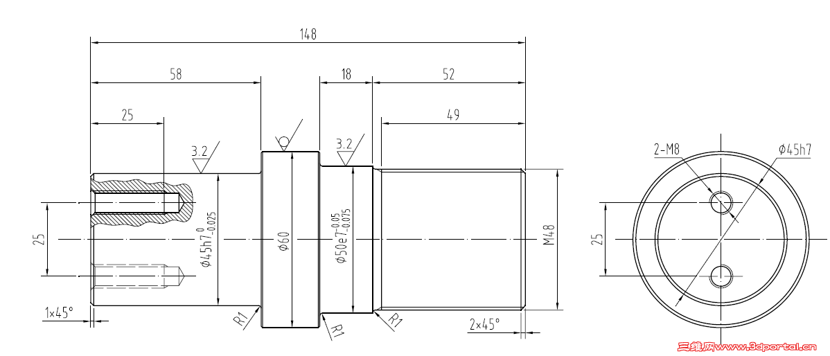

[求助] 这根轴用mastercam怎么加工啊?特别是轴端的两个螺纹孔~
发表于 2013-7-6 08:32:49 | 显示全部楼层 |阅读模式 来自: 中国河北唐山

这问题也太低级了。这不是mastercam的问题,是工艺的问题。
发表于 2013-7-6 09:20:26 | 显示全部楼层 来自: 中国广东东莞
这是车床的工作,拿到铣床上来做

( N% y: L/ a, t. ~. Pmastercam 不是可以车床加工吗?只是那两个螺纹孔,感觉车床上加工不了啊

:dizzy:这两个孔普通铣床都可以钻了.如果是要求 不高的.熟手一点的钳工画线出来在普通钻床都可以钻了.
 楼主| 发表于 2013-7-6 09:58:31 | 显示全部楼层 来自: 中国河北唐山
我们做课程设计,选的这个零件,要求用mastercam仿真加工,不晓得在mastercam上怎么操作、、

用车铣就可以了呀

! N0 T# {5 d! J* f嗯?那得换床子吧?还要生成两份代码,在master里怎么仿真啊?

要求用mastercam仿真加工,只是加工圆柱部分,并不是端面的螺纹也必用MASTERCSM、数控机床加工出来。
& E  |7 r9 I: L& h( |该数控加工的就上CNC,不该的就用其他设备加工。

这个就是个数控车或者是车床加工的问题,比较简单,另外两个孔如果量大的话,就开个钻模具就好了

车铣中心   端面钻孔
发表于 2013-7-7 11:35:51 | 显示全部楼层 来自: 中国天津
在车系复合上做就可以了

这个好做,车铣复合机上做,联系我QQ1397983815帮您搞好。
