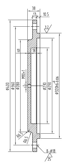

[求助] 这个闷盖在mastercam中如何实现两面加工啊???
发表于 2013-7-6 15:07:14 | 显示全部楼层 |阅读模式 来自: 中国河北唐山
    我在mastercam里只会加工闷盖的一面,如何实现另一面的加工啊?新手上路,请多关照~~~% G0 B1 e4 L: x$ S9 h' R

车床的问题,要铣床铣吗?
 楼主| 发表于 2013-7-6 19:11:26 | 显示全部楼层 来自: 中国河北唐山
threestone 发表于 2013-7-6 18:33 static/image/common/back.gif9 }  ^# [( E" Z6 S9 T- M
车床的问题,要铣床铣吗?
6 G& d) K6 g8 d* N/ Y7 ]+ E嗯,这个应该也可以用铣床吧?两次装夹,不过在cam上我不会,你知道怎么弄吗?
发表于 2013-7-6 19:17:29 | 显示全部楼层 来自: 中国上海
楼上就贴一剖视图,你能知道是什么玩意,只能看大概形状,铣床就18的孔可以打,都是车床的活,楼主的工艺这么差劲

呃,这是原图纸截图下来的,就一个剖视图,不过我觉得形状可以确定了啊

发表于 2013-7-6 22:48:09 | 显示全部楼层 来自: 中国上海
立式车铣中心两道工序完成

, w0 Y% v) g4 P6 y( j! D呃,其实这个图纸不是我设计的,我刚在企业实习,学校要求我们做数控技术的课程设计,但我所在的公司是从事重型装备制造的,车间里只有一台不怎么用的数控铣床,我才找了这样一个零件,想试试看行不行、、、不过毕业了我挺想从事设计工作的,你的建议确实很有意义,真心谢谢你

这个产品,在铣床上面的经济价值不高,就适合在数控车上面或者是车铣上面加工

发表于 2013-7-9 08:59:29 | 显示全部楼层 来自: 中国福建厦门
7 |+ {' s2 I- k7 G' X1 s0 i$ B6 ?) L, `1 G1 }, T+ ], s
这工件如果非得用铣床加工,数量才一件的话。。个人建议
/ S; V/ j# k  ]1.  下四方料压四个角,先挖直径230MM的那一端.,台阶,孔,最大外形之类的都一次性下来。。
  B1 {( Y7 q, j  s3 i( L2.反面装夹直接用反爪夹直径230这个内孔,三点找外圆中心,铣直径280MM,倒角,M10*1的牙,当然下刀量稍微小一点,怕震刀。。。。: V6 M+ g' h; \4 n' q
