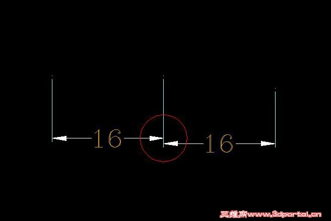

[求助] cad2010标注对齐无法捕捉
发表于 2013-7-6 16:55:08 | 显示全部楼层 |阅读模式 来自: 中国广东广州
Drawing2.jpg    有对齐
A
A
没对齐,(我网上找到一个方法,选项——AM系统配置——默认捕捉——过滤器,把dimension前的勾去掉) 可找不到在选项中找不到AM系统配置,求助。

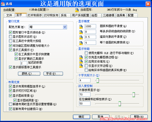

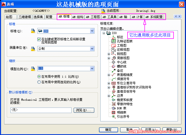

这个只要普通捕捉就可以了。点击想移动的尺寸,点中箭头处的夹点,移动捕捉相邻尺寸的箭头点就可对齐。或者使用连续标注,它能自动对齐。5 v+ x/ U/ G( o9 ?! v; }0 q
AM系统配置必须是机械专业版式的CAD才有,通用版是没有这个选项的。

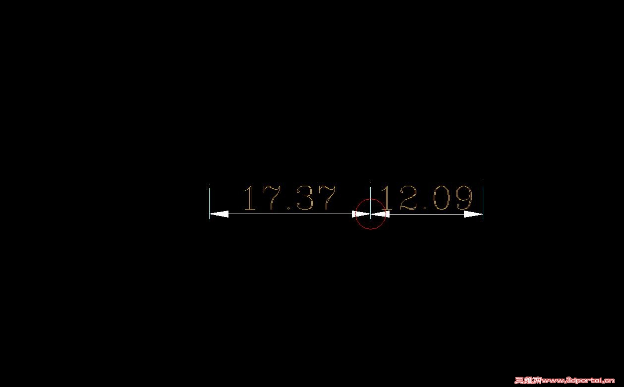

本帖最后由 qiqirgdgh 于 2013-7-9 10:23 编辑 : Z4 W- S+ C* ?: P& ?6 N
3 A2 l  H$ S" v6 J9 W3 L我有重大发现,也是捕捉不到的一种表现,我用的CAD2010,挂了机械工程师CAD2010和燕秀2.81,就光一起装上这三个软件是不会有捕捉不到的问题出现,但如把标注命令改用燕秀里面的修改命令就会出现捕捉不到的现像,所有要改就改CAD里面的标注命令,而燕秀里面的标注命令要么不改,要么删掉不用。其他燕秀里面的命令在里面改用都可以。我就是出现这样的情况。
