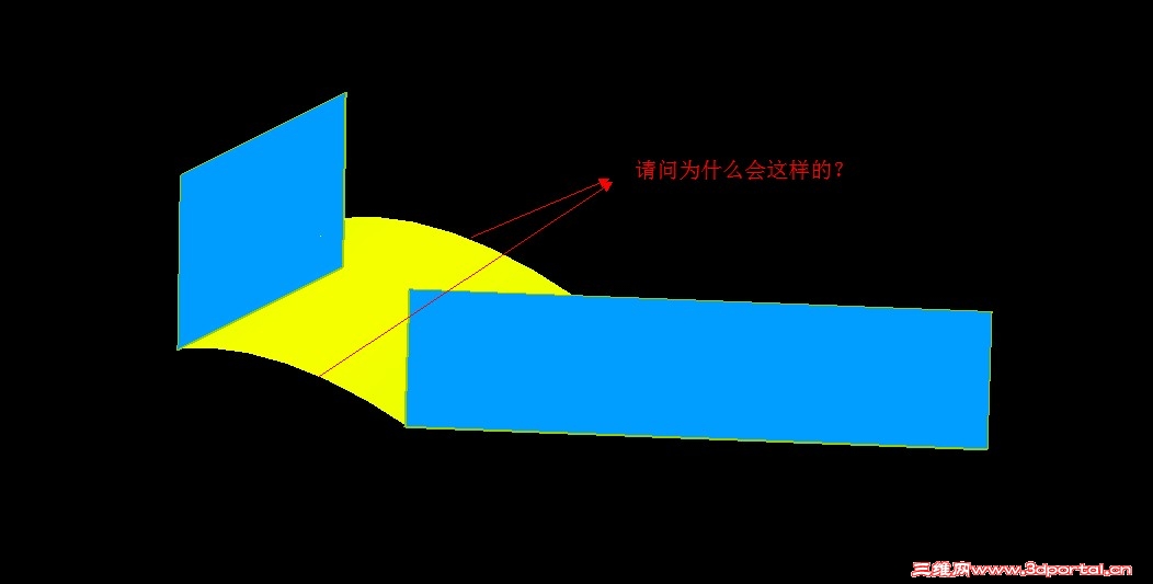

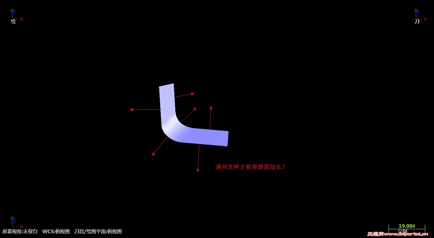

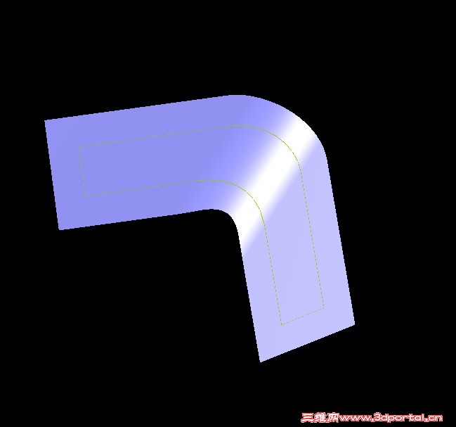

请教怎样延伸曲面

 楼主| 发表于 2013-7-6 17:30:04 | 显示全部楼层 来自: 中国广东珠海
用MASTERCAM X6 不能做吗?
发表于 2013-7-6 17:39:37 | 显示全部楼层 来自: 中国吉林延边朝鲜族自治州

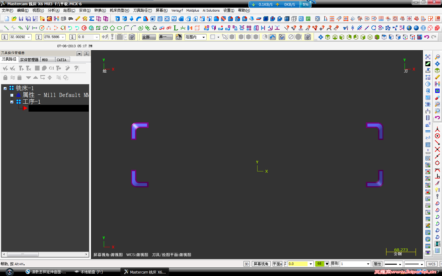

:L:L我这就是用X6做的呀!做的不好有棱角,没有完全相切,所以才建议你用专业点的建模软件去做。虽然有棱角粗加工,半精加工没有问题的!

 楼主| 发表于 2013-7-6 17:53:09 | 显示全部楼层 来自: 中国广东珠海

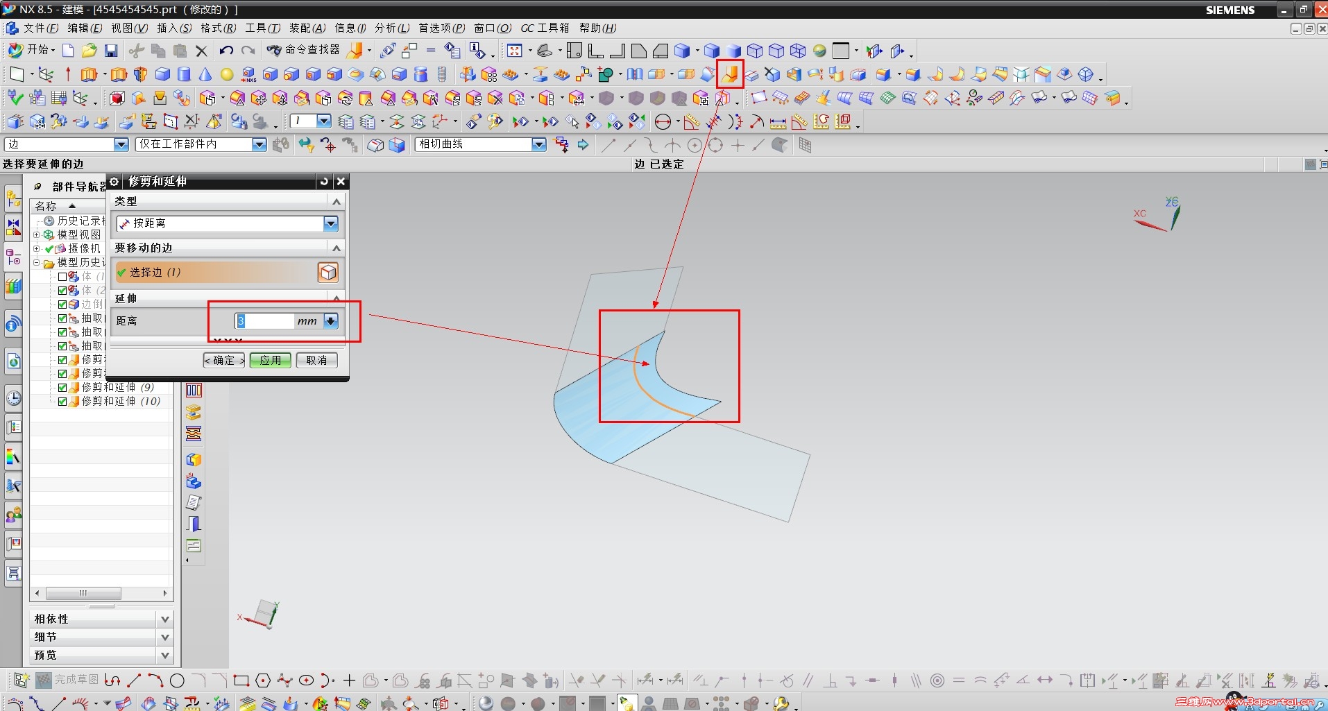

用UG的确很容易做到,但我想学一下Mastercam的,希望有高手指点一下就了~毕竟总不能用MASTERCAM编程,用UG那补面吧~

正让你说着了,用UG补面,MC编程的人还真是很多。

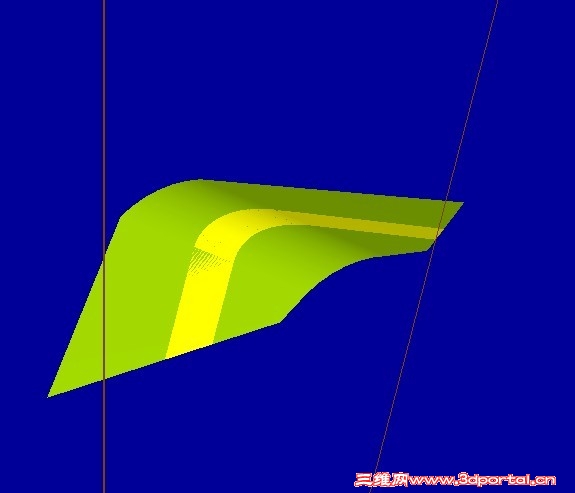

0 X- g4 D8 U0 x& K- x  W; p4 n可以啊这个就是X6做的

直接作用曲面延伸不可以吗?
发表于 2013-7-8 12:23:07 | 显示全部楼层 来自: 中国江苏苏州

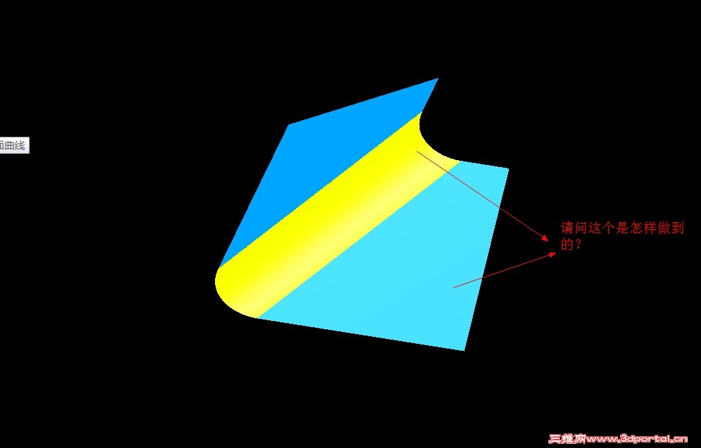

我做了一个是这样的延伸吗 我用X6画的

是的,请教用什么方法才能做?

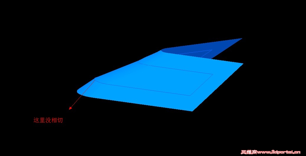

 楼主| 发表于 2013-7-8 14:26:46 | 显示全部楼层 来自: 中国广东珠海
GP88 发表于 2013-7-6 23:36 static/image/common/back.gif
! X- |# j- M6 L' u/ y2 B6 x可以啊这个就是X6做的
4 S' ^/ K# Y% c$ u$ l- w没相切啊?- ^* w% K9 P, l- k  a

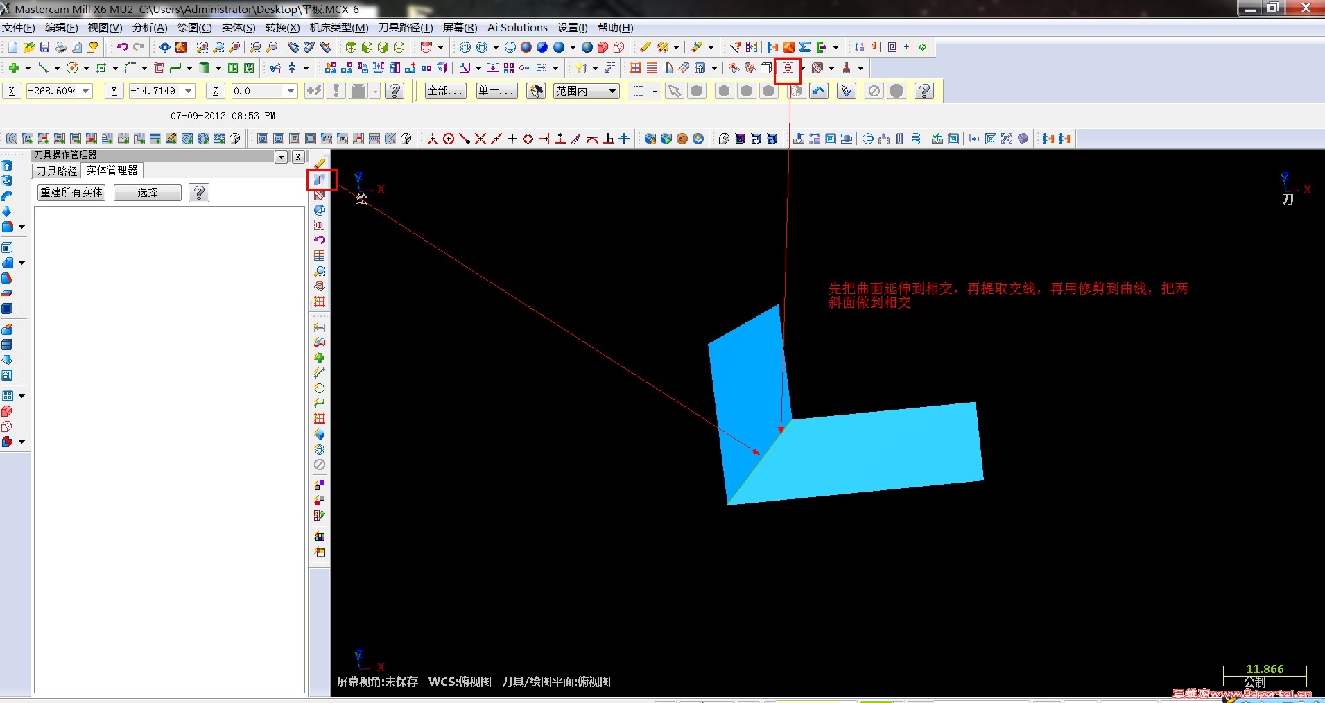

发表于 2013-7-8 14:52:32 | 显示全部楼层 来自: 中国江苏苏州
都是高手啊   路过 学习了
发表于 2013-7-8 15:51:20 | 显示全部楼层 来自: 中国江苏苏州
ydhuie 发表于 2013-7-8 14:29 static/image/common/back.gif
4 W7 b& X6 W* z4 D1 K5 W: z# z请问是怎样做到的?谢谢

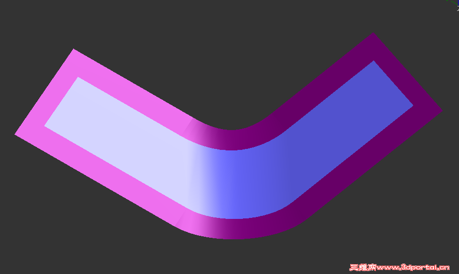

4 Z! C& \6 f; h# q- G1 I& g其实你进入误区了 不能再原来的图上延伸要恢复2个平面延伸在倒角不就好了吗   Mastercam也只能这么搞·····我觉得你造型应该用SW 或者UG

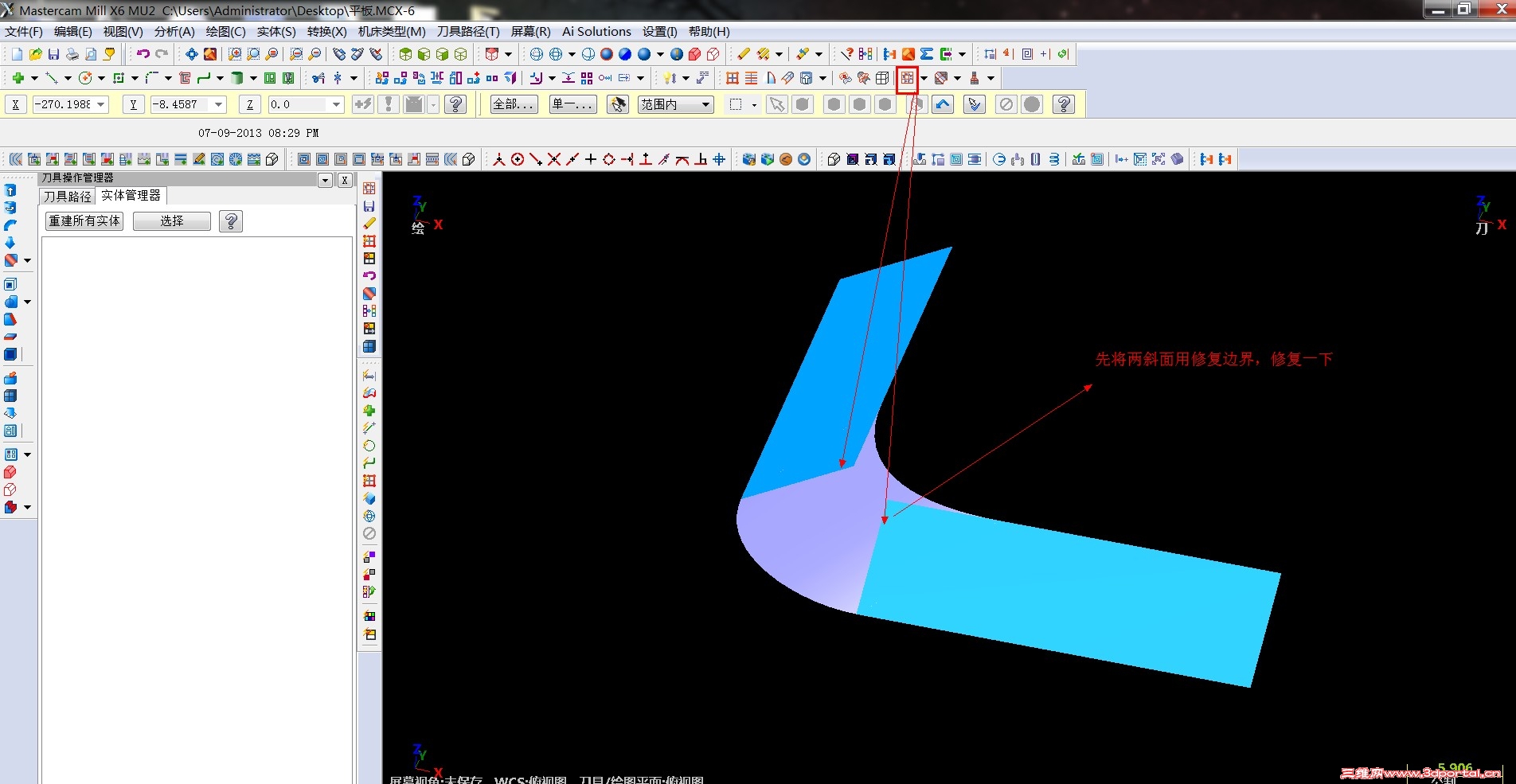

 楼主| 发表于 2013-7-9 12:52:54 | 显示全部楼层 来自: 中国广东珠海
堕落川 发表于 2013-7-8 15:51 static/image/common/back.gif' g0 r0 N0 t6 R% i7 Z
其实你进入误区了 不能再原来的图上延伸要恢复2个平面延伸在倒角不就好了吗   Mastercam也只能这么 ...
1 l4 U+ `8 x  T3 W
请问大神怎样两曲面倒圆角,我做了倒出来不行~请教
发表于 2013-7-9 14:15:01 | 显示全部楼层 来自: 中国江苏苏州
本帖最后由 堕落川 于 2013-7-9 14:17 编辑 $ `' L3 B6 @+ ~" t: L$ K9 l
ydhuie 发表于 2013-7-9 12:52 http://www.3dportal.cn/discuz/static/image/common/back.gif
# ~7 q0 g5 c/ m. U8 N# i% ?请问大神怎样两曲面倒圆角,我做了倒出来不行~请教
2 p  r3 v& Z( B5 T$ ]1 @好吧我看错了  是你的曲面延伸的不够长··················在延伸多一点   那个倒角的 倒出来就是这样的 还要画一个草图切一下

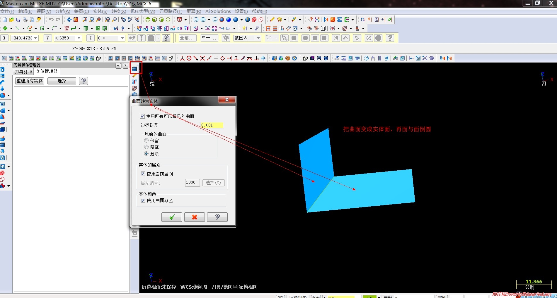

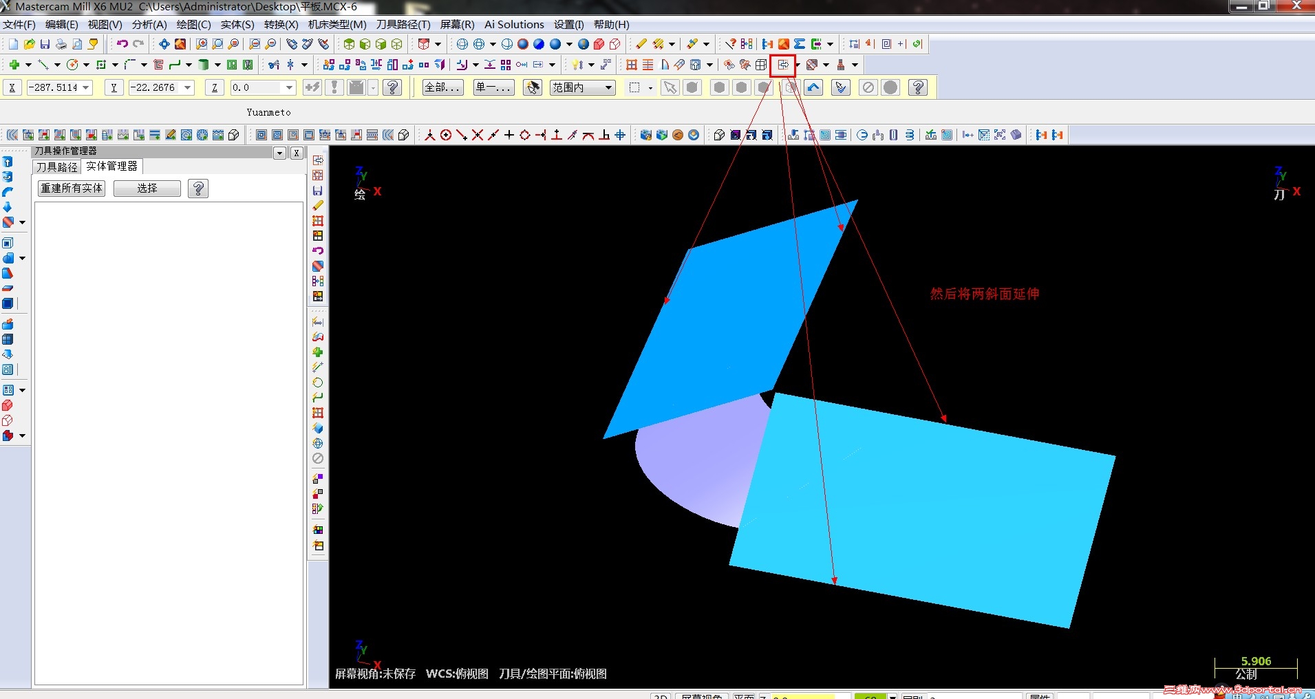

 楼主| 发表于 2013-7-9 21:02:46 | 显示全部楼层 来自: 中国广东珠海
我现在只想到这个方法,分享一下
