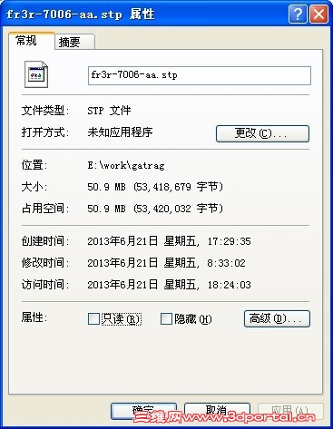

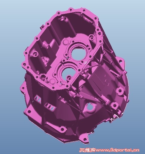

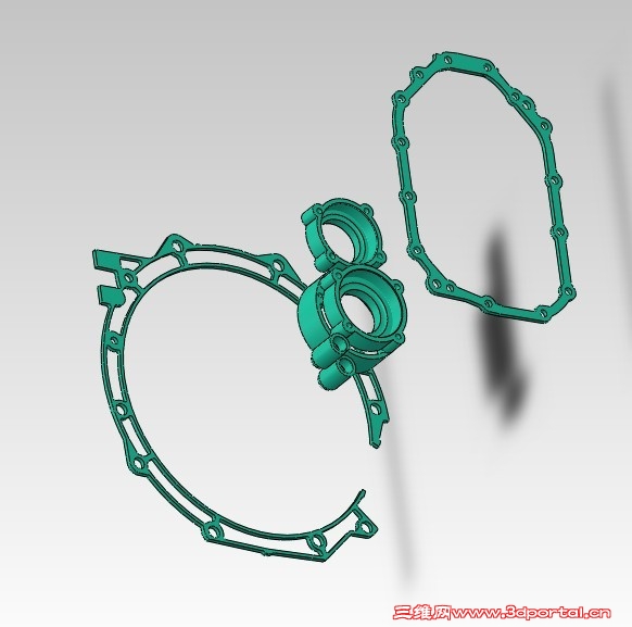

是的,客户的产品曲面比较多,这次的项目是汽车变速箱的项目,一个壳体图纸都50多M了,附件有图片。在软件使用方面,之前个人用PROE多年,SW之前用过1年左右,现在换工作来到一个外企,因为是外企,公司也比较大,所以公司里有规定必须用正版软件来做设计,公司有正版SW和CATIA,但是CATIA不会用,只能用SW来设计,看来以后有时间了还是好好学学CATIA,呵呵!请看附件图片9 d0 H2 F1 w0 o+ i' w
1、原始客户产品图纸:) p, e  q/ ^. Z# s! z- B
2、后面逼的没办法了,我把设计需要用到的产品特征单独弄出来,然后产品占用资源很小了,设计起来速度快不少。- [' H" Z8 S' H# X
原始图纸
原始图纸
STP格式文档大小
STP格式文档大小

谢谢这位兄弟这么耐心的答复,我目前的处理方式是把客户提供的产品进行简化,在SW里新建一个装配体,把客户提供的产品数模调入,在装配体里新建一个零件,然后激活,把设计需要用到的特征曲面复制到新零件,新零件单独保存为STP格式,然后重新用SW打开,这样SW运行起来就快了,在19#我有回复和截图。

呵呵,把简化的零件另存STP再导入的目的是不用考虑它们之间的关联问题,也不用担心和它相关的装配体丢。
