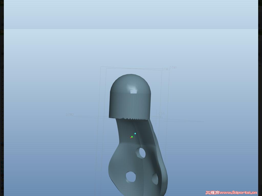

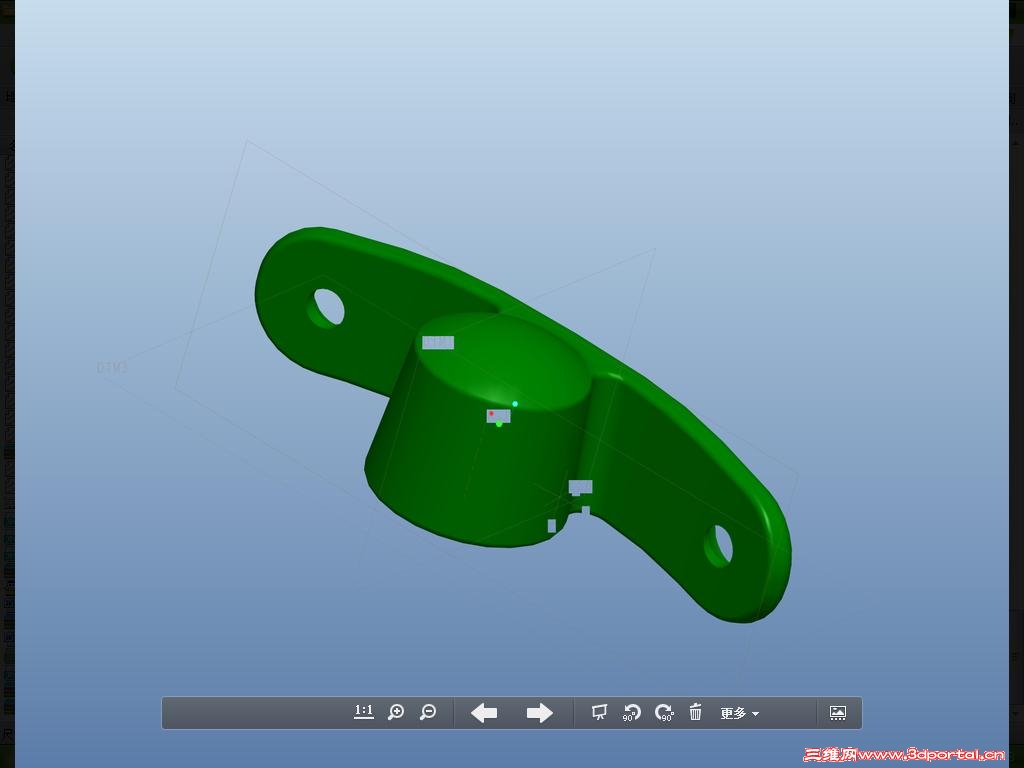

讨论一下这两个零件怎么加工5 E1 c# W# {" s4 D* D+ E

什么材料?多厚?有什么要求?+ a5 _$ r, ^: u( T7 ^; L# q
第一张图批量大是塑料的话就开模,是有色金属就开压铸模或熔模铸造。6 y% e4 J( o  t, f0 j
第二张图圆头没有密封要求且尺寸要求不严时可用五金模:落料、卷圆、成型圆头。, ^) T, D9 B7 K0 O* T7 G

钛材,厚度5mm,开始做,量不是很大,我就想听听大家的加工思路,直接上五轴加工,行不,快速成型技术等等,开模的具体步骤和思路有知道
% w' U! `/ Y* |9 v$ Q, N,能不能给个详细的工艺路线,非常感谢。其余曲面尺寸要求不高,主要要圆滑,没有棱角和毛刺。
