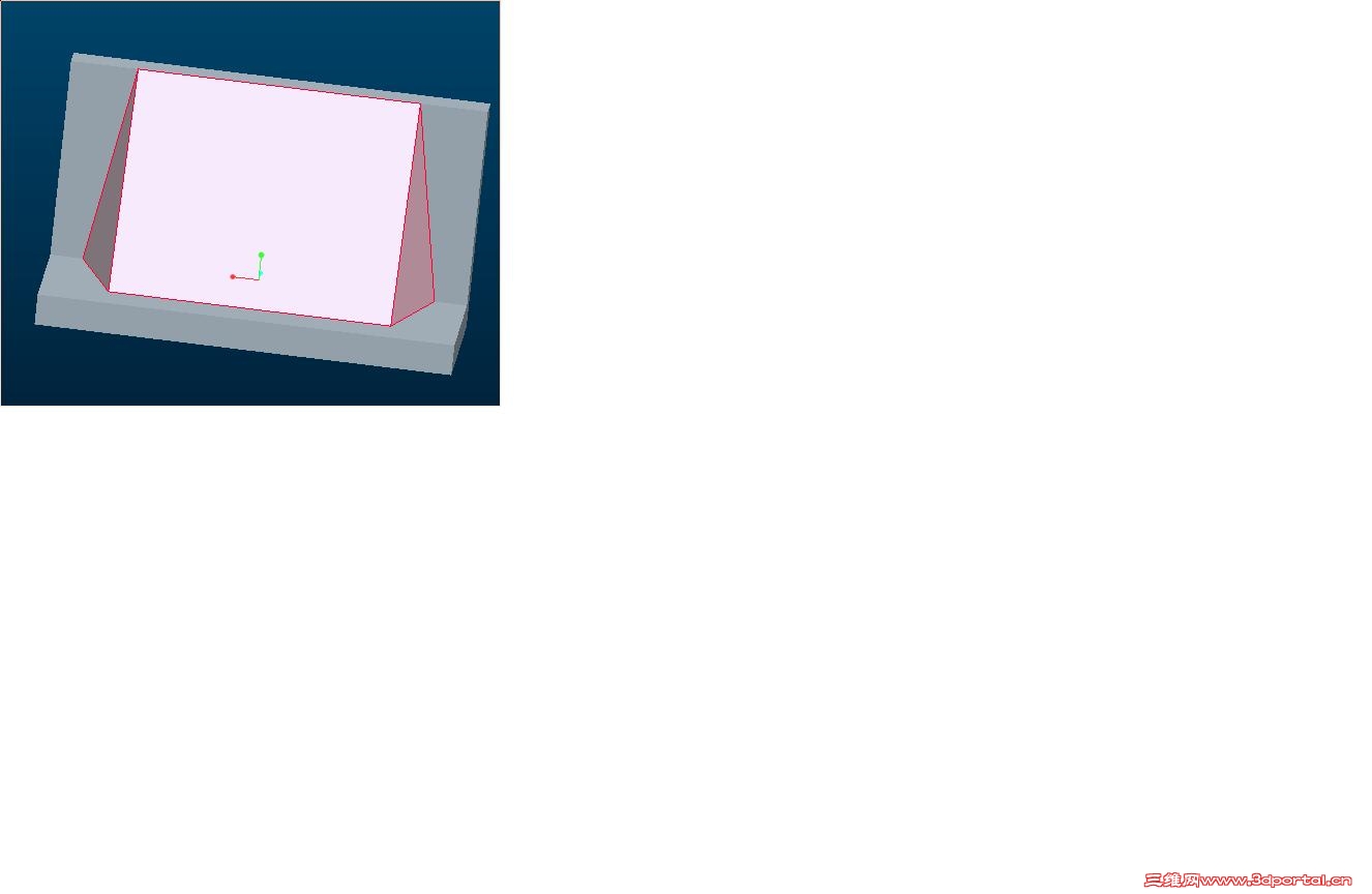

[求助] 面移动,然后组合,实体化掏空请教!
发表于 2013-7-7 20:22:19 | 显示全部楼层 |阅读模式 来自: 中国安徽马鞍山

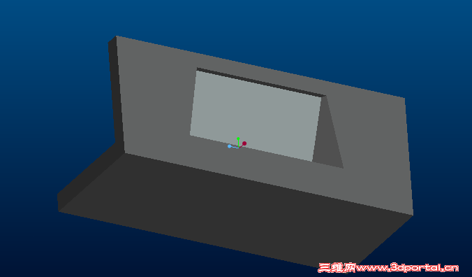

希望拾取图01的往内移动10mm,也就是壁厚10mm。然后面组合,实体化,在图02这个面掏空。不要和我说先壳画出来然后再画那两个垂直的面,这不符合设计思维,很多都是都是先大体在细节的。7 x5 z$ d, `% [* c- V8 i* L, g& e

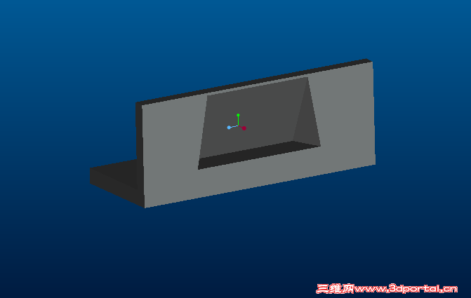

这效果   ?   这没啥难度啊  做曲面实体化就好了

谢谢你哥们,我自己看视频做出来了,你画的我也看了。那个实体你刚开始是用曲面边界混合的,我的是拉伸和拔模的,然后复制面,延伸做出来。多谢了!
