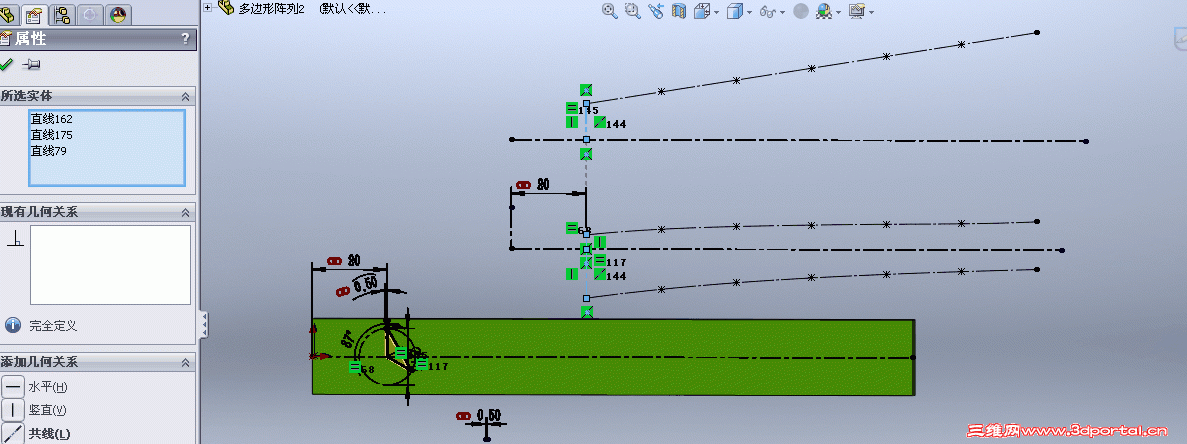

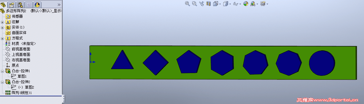

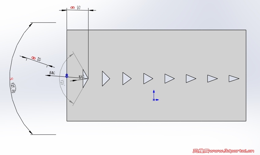

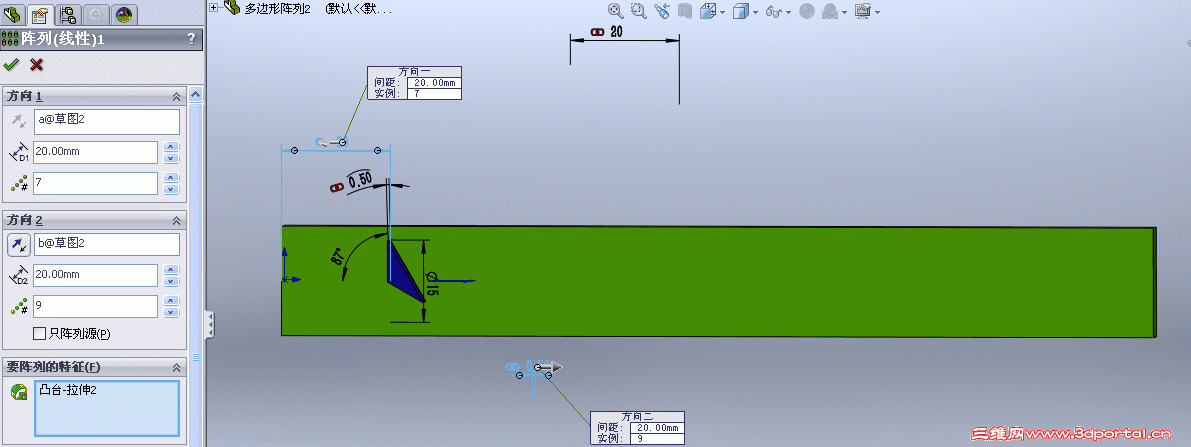

不能传文件,贴个图供参考:
) L& C8 `/ P  d" l7 ^ 1.gif

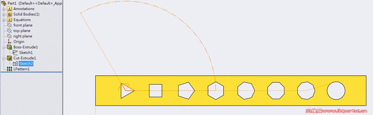

8 S# y& x" ]( |7 z4 N. a9 Xzbj 前輩分享的作圖法很不錯的呀~省去了原作教程中的一條方程曲線  5 ]) Y+ @6 G# b" X: Q; |. O7 N/ N
用您的做圖概念,稍加變化就可以實現了~- z1 _0 I! q6 X* f, i) {
