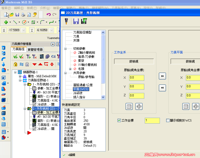

目前小弟的意思是說   我中心座標G54要X0Y0   G55也要同樣X0Y0
) ~2 M- b" x# I! O; F( o! F
2 R' Z% J1 |1 D3 V( T. _5 E( I5 n小弟現在所知道的做法是   用層別來區分  G54  G559 v2 U# a0 Z0 G& v% e% m) d5 C: S9 n& n
8 E/ |' R( Z- l- X  F. h請問還有比較透明簡單的做法嗎??
9 n6 M+ R7 }: \; F$ z# d; N
6 ]6 x  Z# ~( u) j$ l( l  Z# y8 J感謝賜教!!

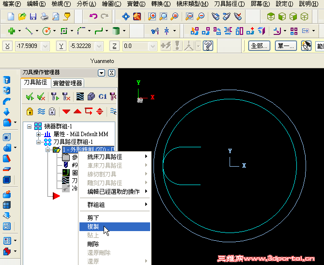

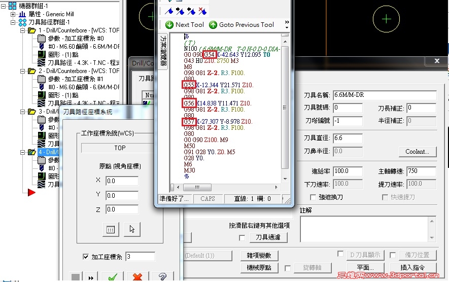

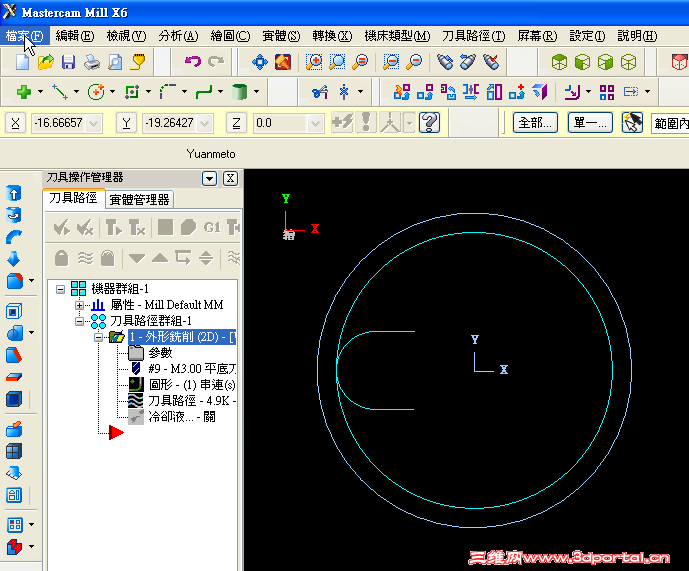

发表于 2013-7-9 15:55:14 | 显示全部楼层 来自: 中国台湾
" R" u# a4 Q& w2 {
5 @  C1 a9 v3 k- x把你的加工路徑複製一個貼在下面...開啟剛剛複製那個..然後把工作座標改成1...ok...+ H0 I! v3 l$ B- }! w
* j! q+ a( f: p0 ~
/ H+ C6 f- ]3 L' `) { 2013-07-10_083109.png 8 [4 Y4 w* q' F- g8 F! Y% J' T6 ]
3 c- K) @9 l9 R) {0 n 2013-07-10_085904.png 9 |8 F9 w5 t  f& x+ ^( p
2013-07-10_085913.png ! Q6 M( l8 I, p% s2 ]6 n
1 e3 g+ j, F- r7 M" o( ?/ @# ^" N+ p6 p- z: C$ X
這是不是你想要的阿/ _8 H, ^7 }1 a  [: f( o; b( N
) H; E6 y: i. k( e
; a: k9 H; ]. ~8 F$ p  H7 E5 ~& ?

 楼主| 发表于 2013-7-10 10:47:55 | 显示全部楼层 来自: 中国台湾
感謝大大!!  這樣我回家後再來試試看!!   ; n$ f4 c2 i- x) {( B) d- |5 @4 P
3 j' r9 \4 A  c# h2 o7 R2 `三維高手真多  !!   我目前用的是   MC X MR2   - d7 I: y9 L4 V/ I- {
1 _4 ?& R0 a* Q* u3 T8 N8 S
希望是依樣的做法

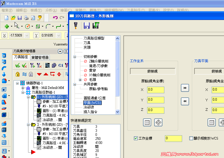

发表于 2013-7-11 11:57:35 | 显示全部楼层 来自: 中国台湾
那可以請問一下加工定面如何使用嗎??
 楼主| 发表于 2013-7-11 22:07:21 | 显示全部楼层 来自: 中国台湾
4 P+ M% o* j4 J! x
8 o  ^7 T: \4 R  終於會了  謝謝個位9 e" K9 k0 c5 o* [; }4 ]
4 L, ]8 x% ?% k. L. g6 z) I
  f# O/ U: y( U, ?" x5 S) R9 Z( e! E如果要讓G54 G55 G56座標 都是一樣的. Y5 x8 I4 u8 o+ I# e2 H6 g
0 m0 x0 C2 _: L0 U! U# R( u4 c
必須要 按 加工座標系  上面那個 鍵頭
2 b# V/ Q. P' B, q( o; W% d! m6 L3 e& H0 N6 r$ X3 r
然後選擇你要的  點!!( u. s. [( M2 T2 J7 ?: w% G
% x% u- A7 |& _3 d2 E' D這張圖用錯了  我沒用   鍵頭

发表于 2013-7-15 08:56:29 | 显示全部楼层 来自: 中国台湾
boss731109 发表于 2013-7-11 22:07 static/image/common/back.gif4 U' T) \, u5 p* e* ~1 }
終於會了  謝謝個位
( `+ v! h, c6 ]/ g' a# J沒錯...5 N4 m  R" s) a6 {
工作座標
3 \3 p  j" N. e2 L9 i0 => G54' Q3 ^# M  H/ Y, B& F9 f
1 => G55% E5 F$ [* c- I+ O
2 => G56  u2 m" K5 x8 A+ W6 p! u  Z1 C
3 => G57; d3 r# C3 Q5 T5 T: W8 R/ B8 P
....等
) ~9 }$ m5 ]  W7 o2 D! G. l8 ?- t8 {8 [
恭喜你..
