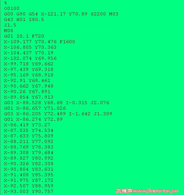

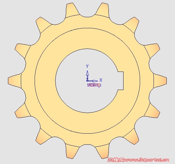

我用CimatronE  9.0 编程出来的程序放在加工中心上面,走的时候是一顿一顿的,用的25R5的牛鼻子刀  2.5轴开放
