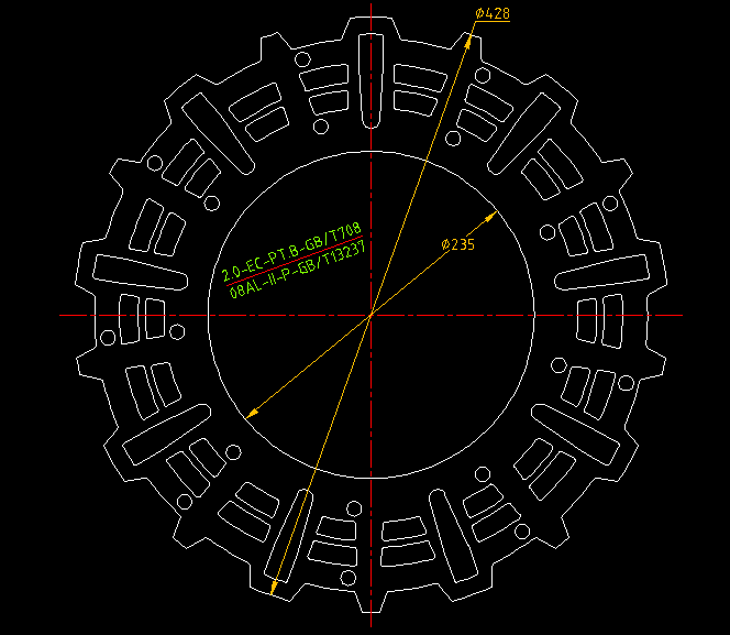

该零件如图所示
: O' u/ `3 k  R7 ^% |1 Q/ F外面的工艺孔都是最后冲出的,分多次冲出,所以零件的平面度无法达到,- b: p$ n, g2 Y. G
现在零件增加的整体平面度要求,我用800T精压机及200T液压机进行整平,均无法达到理想效果。1 {9 R- _1 ^- m! ~$ M

好像是离合器从动盘上的零件。
" p% g0 ?; z5 d4 ^* p用机械方法进行整平,由于有弹性变形存在,不可能“挢抂过正”,肯定无法达图纸要求。/ ~* d5 R' t- E) c* I' M6 T' Z
造成不平的原因是什么?从原因入手解决问题。我认为是在起料是拿不稳造成变形。是否可以加辅助弹性顶针将料顶起,也可以把定位销的导向高度降低,端部做成锥形以减少摩擦。

/ x# W$ G* ~1 M( X, p% Y& r0 m这位老师,好眼力。
& t$ G$ z$ g2 T; H4 k: y至于你说的问题,产生不平的原因。很可能是制程导致的。
8 J# @7 M+ g- k0 W4 z  n3 s这个我还真没有去认真研究到底是哪个环节导致不平的。(不过材料本身平面度就不好吧)
/ b( _& C. t* i) c+ Z8 p: X5 x, A3 r只是在发生不平以后采取措施将工件整平,但是一直无法达到预期效果。
* k( b) W* r: m回头生产的时候跟踪验证看看。3 N! m6 j0 F- m7 I  y; h# E

目前就是用整平模整过,而且几种种方式的整平模,总是有那么几个点压不平。  F$ `, R, K9 s! Y# J2 b: G
后来用热处理回火校平的方式,也是不能达到预期的理想效果。
3 w' ]' M3 ]$ i; I. D; A0 V; Z您有什么办法呢?

因为不明白产品的用途,所以建议仅供您参考,看到您的表述,您可以从两个方面入手,一是固定好产品在冲孔,固定面积越大稳定效果就会好很多,二是从材料本身找解决的方法。:)

建议楼主:
. a4 ^1 i( `: W  _6 kA、查查板料的平整度、热处理状态;/ Z/ T+ x1 ~  k
B、冲孔的先后顺序,试试能否调整?+ l" Y/ _2 ]! `- L- v$ X) j: u
C、冲压时的压料力能否增加?, m6 F# |+ R) Z! p3 ~
D、能否在冲压适度增加反变形,若变形较规则。

此種產品要完全靠沖壓成形來達到他的要求水平是比較不可能的,須搭配其他的加工工藝完成) |( {- [6 C& M# h$ s
建議工藝: 1.沖壓成形(沖頭須磨成v形沖切減少變形量,並且須分多次沖切才行)卸料板壓力用油壓方式最佳% u3 Y. D/ K6 {& ]# P( B, J! v
         2.熱處理方式須夾平回火. o1 n" P; ?: [; j8 ~
         3.雙面研磨加工處理1 f1 l& ?8 U1 _3 q: h
