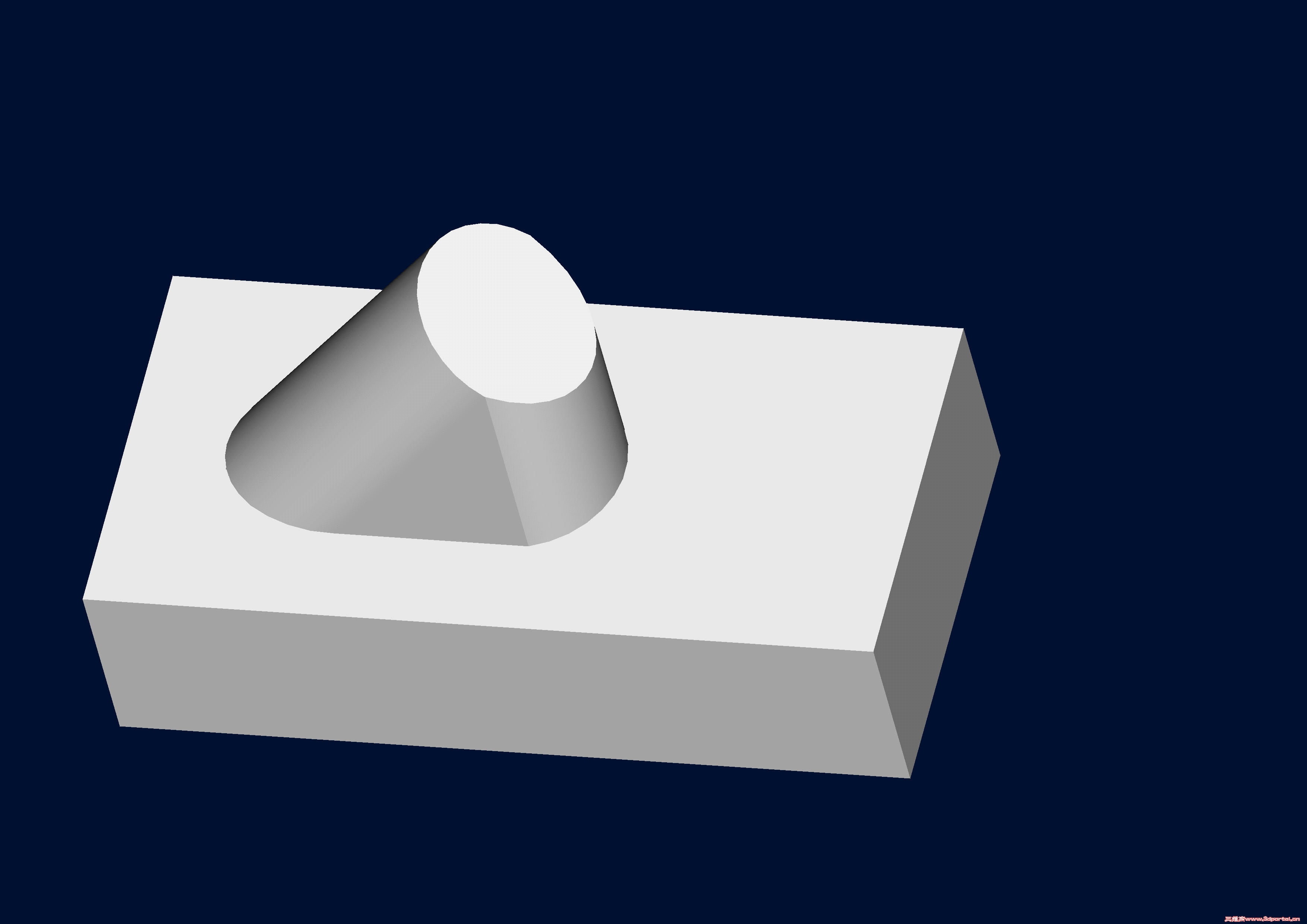

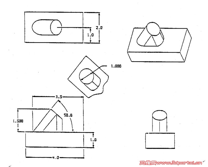

就是下面这个造型,斜着伸出的部分应该用什么特征做出来呢?考虑过两个斜向和垂直的圆面拉伸,再加一个侧面的拉伸填补空缺,可实际不太好实现,也考虑过VSS,可惜VSS不太精通,也没实现。这个造型应该不难,就是不知正统的方法是什么?大家给我点建议?

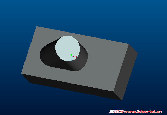

用一个圆柱斜拉伸到地板上表面(要做辅助平面画圆来拉伸),再用上述斜圆柱下半圆弧线在底板上表面的投影线和两侧面线为截面,从上底面拉伸到圆柱面(选择圆柱的下半柱面为目的面)即可。
发表于 2013-7-8 14:52:47 | 显示全部楼层 来自: 中国陕西西安
楼主你确认你的图没问题吗?上面1.0的圆在垂直方向上似乎是椭圆。另外楼上你用你的办法画画看是什么情况
5 @  e: F: M: Q& d; J4 ] prt0001.jpg
发表于 2013-7-8 17:45:10 | 显示全部楼层 来自: 中国湖北黄冈
在水平面内是椭圆。如果是45度则投影是圆。

同志们别想复杂了,,,3步即可做出,,,
发表于 2013-7-8 20:39:58 | 显示全部楼层 来自: 中国广东广州
ganyiwei 发表于 2013-7-8 18:24 static/image/common/back.gif
* T( Y; Q, t6 U0 m: f同志们别想复杂了,,,3步即可做出,,,
- i* ]- v5 @% r  e" `( C! f) d
拉伸,到两个完全圆角?  求指教
发表于 2013-7-8 20:42:50 | 显示全部楼层 来自: 中国广东广州
prt0001.prt.zip (82.56 KB, 下载次数: 3)
发表于 2013-7-8 20:46:14 | 显示全部楼层 来自: 中国江苏泰州

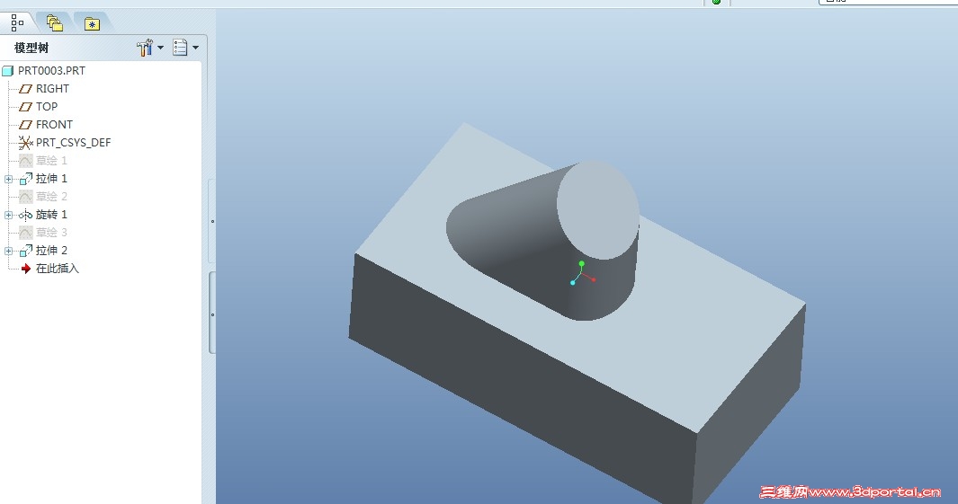

楼上说的应该是这样
发表于 2013-7-8 20:49:12 | 显示全部楼层 来自: 中国湖北黄冈
: F% F! {. U7 f' _, R. h9 L1 q
xia2013 发表于 2013-7-8 20:46 static/image/common/back.gif
" o6 s! w; y+ [楼上说的应该是这样
7 A% U2 K( O0 ^! V- J
草绘不必单独绘制,可以与特征做在一起。这样3个特征就可以了。
发表于 2013-7-8 20:52:41 | 显示全部楼层 来自: 中国江苏泰州
tangcarlos3d 发表于 2013-7-8 20:49 static/image/common/back.gif
3 d2 @. q2 I+ i* m7 I( @0 B草绘不必单独绘制,可以与特征坐在一起。这样3个特征就可以了。
4 C8 [2 \! N, r# H4 m. C6 [  Q
恩,知道,习惯了单独绘草图。
