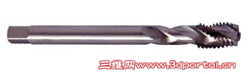

一个316的不锈钢铸件,按照正规工艺固溶处理了,铸件就是一个正方形块,边长34mm;M8的螺纹攻丝时非常困难,攻到2/3时就丝锥断裂。9 ^0 s; D9 o; i/ b# f4 k
我们也使用的是不锈钢攻丝专业机油!# H: K  m- K2 ?8 }* b+ T/ \
是不是丝锥有问题?
+ x8 ~, P/ b$ K" D4 O请大虾们发表一下意见给予帮助!
1 R' @$ K0 A  w" L4 L谢谢

是不是底孔小?6 j7 E) c- {8 `: Z/ Z' K
用三锥9 H/ ?0 ^* O0 z& o) |
另外,攻丝时零件不能动,丝锥要稳
" V! ~  n3 {, y不锈钢切削用的切削液是含氯的
  K) j2 B" Y$ J) L再不在乎成本,可以用粉末润滑。比较贵

谢谢,底孔完全符合要求的!估计是丝锥有问题

不锈钢粘性比较强的嘛,攻丝,我看是急了吧,以前我在钳工房我都是用的机油攻丝,哈哈,第一回我攻断了两次丝。
1 \! |" u* Z6 B* R! C3 NM8手工攻过,机攻过,实际感觉机器攻的比手工给力多了。机器一会就搞完了。
* U. C8 E- R) }1 w! E1 K9 N我觉得应该是你的丝锥问题或攻的太急了(要来回缓冲攻),我后来攻丝手工攻,都没断过了,只是费时间。

6 T. C; a& E: o+ A2 q9 ?8 o谢谢你的帮助!我已经去订购无槽短刃的丝锥试试

用短刃螺旋槽丝锥试试,这种丝锥不等径,受力分配合理。带涂层,表层硬度高切削刃锋利,内层韧性大,不易折断,使用寿命长。螺旋槽排屑阻力小。刃部短,强度较高。

问题已经解决!换用高钴短刃丝锥后圆满解决问题!

我们自己生产316不锈钢,但是一般不用不锈钢去加工零件,因为硬度大,耗损刀具,一般都是用普碳钢。而且M8的小孔攻丝也比较容易断,没办法,必须是不锈钢,就用短刃螺旋槽丝锥
