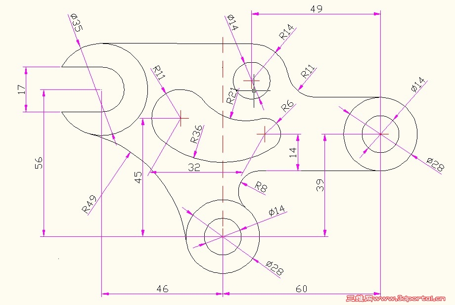

发表于 2013-7-8 16:03:31 | 显示全部楼层 |阅读模式 来自: 中国广东深圳
5 g- `$ X$ w6 p$ g: ]: |# r2 V1 X5 s
我知道R11应该是用倒圆角命令画出来的,是不是要确定Φ14的圆心呢?那个R21是不是用相切、相切、半径画出来的,它跟Φ14好像不是同一个圆心。
  H2 v& P4 ~( Q2 ^
( \! `, e4 N& x8 j; |R36跟Φ14是同心圆吗?不知道如何继续了,希望朋友们给提示提示!; C  m' D2 B$ h% d  l+ j' J
- k# l( n. S9 j" C
谢谢!

. E5 [; [& D* _& Q7 L. n( p差尺寸条件:Ø14的圆形Y座标,R6的Y座标(也可能是39,即与右边Ø14等高)。: y. o5 Q2 Q% {* E0 M. J0 _" ]3 S
由以上条件时R36、R21、R11都可以用倒圆命令画出来。

原图给的尺寸就这么多,我有种直觉,应该是不缺条件的,因为我在其他地方也看到这张图,尺寸也就这么多,这里面是不是有什么技巧呢?

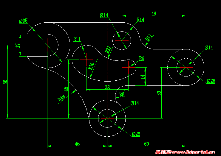

发表于 2013-7-9 08:47:23 | 显示全部楼层 来自: 中国江苏无锡
为这种无解的习题化费时间是无意义的。
: n5 Y* {- |' \2 W2 a2 K% {0 b有这样的尺寸就简单了:( w, H" y% @/ b8 p% Z
I45.PNG . v5 `1 a* B& U$ z0 |

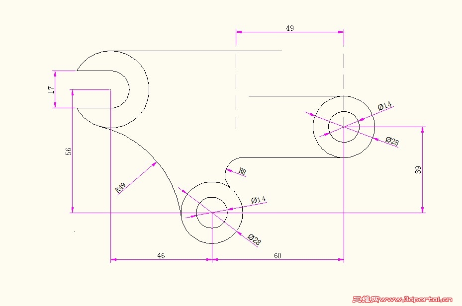

发表于 2013-7-9 10:11:28 | 显示全部楼层 来自: 中国安徽合肥
同意3楼和5楼的观点,这题肯定缺条件。
6 j) L1 `: N' H- X  G0 T可以增加如下条件:1 Z% }. i( n; K( _
增加条件
增加条件
) X8 P4 I  j) Y: t( q% \/ O剩下的就能画出来了。

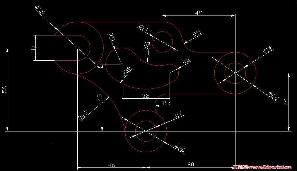

 楼主| 发表于 2013-7-9 11:56:22 | 显示全部楼层 来自: 中国广东深圳
tangcarlos3d 发表于 2013-7-8 21:13 static/image/common/back.gif- e7 b* v3 t* i$ @- C3 v
% W3 U! a- W8 ^由以上条件时 ...
$ k& l0 M, k. `7 k0 u" X* }$ o8 `
不好意思,我发现部分练习图是缺个别尺寸,看来你说的是对的!

发表于 2013-7-9 12:16:26 | 显示全部楼层 来自: 加拿大
个人认为R6的Y坐标应视为与φ14圆一致 先画R11及R6的圆 再绘弧时用TTR 即可完成。

 楼主| 发表于 2013-7-9 13:25:29 | 显示全部楼层 来自: 中国广东深圳
lvdeping 发表于 2013-7-9 08:47 static/image/common/back.gif
1 d  z' D/ a  g' v+ N" q& O$ [7 P. b为这种无解的习题化费时间是无意义的。# B( m, e& z8 r
有这样的尺寸就简单了:
: Q. G! Q- G% N5 E
谢谢朋友,我按你画的图重新画了一遍!练习图都是网上找的,可能有些尺寸不完整,多练练,能遇到问题也是好事!如果朋友有好的练习图也可以推荐给我,目前画的一套,还剩几张图了!
发表于 2013-7-9 13:53:29 | 显示全部楼层 来自: 中国天津
上端¢14的 圆,其应该与右侧直线相切;
( X$ x7 S% Z) S, N& b: X0 b% _右上侧R11自然可以画出;
3 z0 b, n8 i$ B中间R6与R11是以中间¢14圆的中心线对称;
& s8 I0 Q2 k& N3 I3 M5 W3 BR6与右侧的¢14圆在同一水平线上;
2005llnn + 5 技术讨论

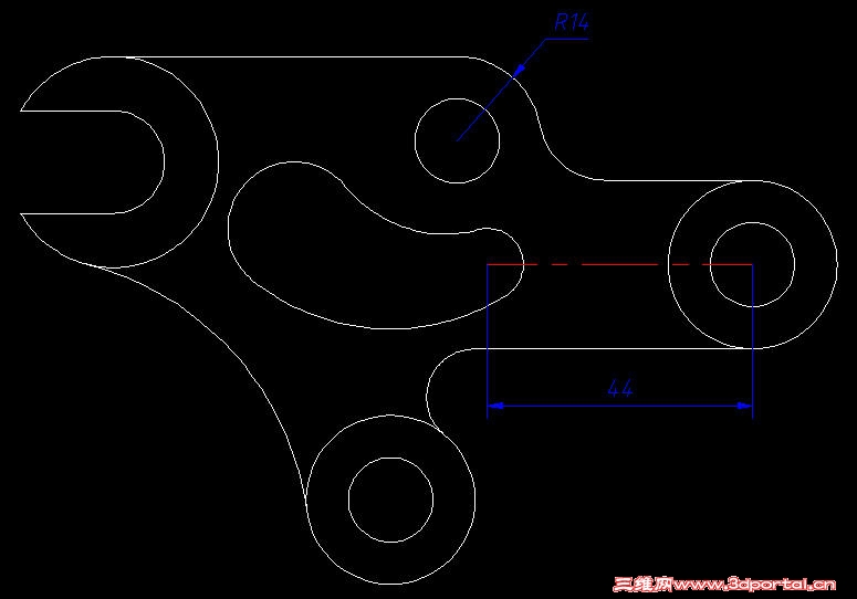

这种习题式练习实际上大多是运用中学的几何知识,贯通了这些习题也就掌握了CAD的二维基本功能应用。' C4 j& b5 g, U+ j4 {# y' N
我给你一个较有特色的简单习题,习题虽简单,但它应用的是你这些习题从未使用过的功能。
2 I9 k1 Y$ p- @0 {- j& s; zCAD有二种方法可画出该图
7 R/ a7 E. h4 v YT14.PNG - g5 f0 J% k( H3 F

 楼主| 发表于 2013-7-9 16:45:42 | 显示全部楼层 来自: 中国广东深圳
lvdeping 发表于 2013-7-9 14:05 static/image/common/back.gif
" X- m% V  ?% y/ v' i/ |  s这种习题式练习实际上大多是运用中学的几何知识,贯通了这些习题也就掌握了CAD的二维基本功能应用。2 K$ C9 F  Y+ |+ u" Z. U# m5 N# A
我 ...
, e" \# n  u9 H* }3 E7 J, E朋友说的对,我现在就是想多练来熟悉CAD的二维基本功能!你提供的这个图,我也不会,请给出解答,我好学习一下!
