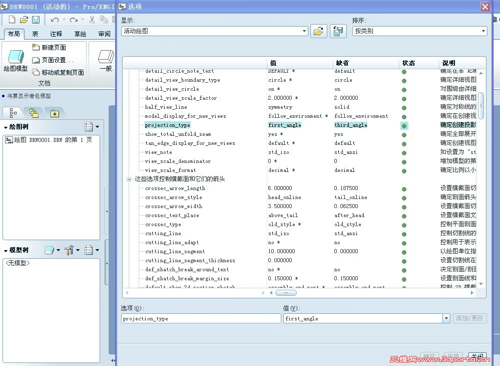

未命名.jpg ' _) Y. u' C- s, U6 q% T1 c% i: x5 T
( v/ `) O0 e8 _; i  N: X# j) S1 ~* q; R
比如说我要修改这个选项。。将默认的第一角视图改成第三角。。
0 m; n5 P/ Y8 j6 ]4 r$ m8 s8 _. J8 x0 n
/ ?, q% [; \' V* [+ W3 `/ [. b! U. P
# ~' j/ g! ^  T: B
大神们 帮帮忙!!!!!!!!搞一张图纸改一次  很麻烦呢。。还有别的选项。。拜托了!!
发表于 2013-7-8 20:13:50 | 显示全部楼层 来自: 中国广东广州
本帖最后由 00000041 于 2013-7-8 20:15 编辑 ; a: A0 h9 }: h( M+ m8 Y# w" ]; k
- x) |' v7 Y+ k$ H; Z) @
配置drawing_setup_file选项到你的DTL文件! T3 f4 u. _6 ~3 f6 y+ i& U) D/ G, X) u- g
  }/ _* n8 E. d5 D% ~' |  v1 g) A7 W7 V4 M, X
 楼主| 发表于 2013-7-8 20:47:27 | 显示全部楼层 来自: 中国广东广州
00000041 发表于 2013-7-8 20:13 static/image/common/back.gif
# ~2 s# Q7 _1 Y# K) A& i配置drawing_setup_file选项到你的DTL文件
5 Q' o3 U; D( F6 z是在绘图选项查找还是  工具选项里?
发表于 2013-7-8 20:58:49 | 显示全部楼层 来自: 中国湖北黄冈
把图纸选项dlt及所有配置等文件存在启动目录,再在config文件里设置好搜寻路径、存盘。把桌面pro/e快捷图标里的工作目录指向启动目录。OK。, [$ v/ s% ^) S( f9 y
已有类似的帖子,可以搜索找一下。
发表于 2013-7-8 21:03:05 | 显示全部楼层 来自: 中国广东广州
工具选项里
 楼主| 发表于 2013-7-8 21:14:57 | 显示全部楼层 来自: 中国广东广州
00000041 发表于 2013-7-8 21:03 static/image/common/back.gif
& Y/ B) K: }7 s; l! n- U# u0 X工具选项里
3 m6 S9 _! G( P喔  知道了   O(∩_∩)O谢谢啦!!
