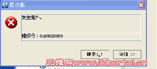

caxa 图文档、工作流,打开发生意外,环境:AD(域)用户,XP系统,C盘为NTFS格式。适用于那些只能给普通用户权限的电脑。(有管理员权限电脑没有此问题)
0 h, i$ N5 s0 n1 Y/ ]& R2 E caxa.jpg
' p# s' S' L# K* u3 o! K% A5 J" ]. j1 o& B/ I
主要原因:因为CAXA打开时、要往系统盘写入数据' H3 o: [6 v! H
& ~* ?! \4 f- d  D7 U7 I) C, J6 k
解决方法:将AD(域) 用户 加入到本机管理员组,卸载CAXA ,再安装CAXA ,设置系统盘(一般是C盘)USERS写入权限、再将AD(域) 用户 从本机管理员组 中移除
