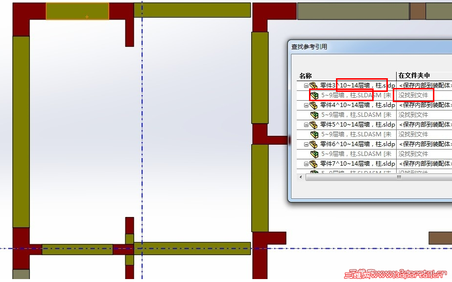

15~9装配体,红色为事先画好的零件,黄色是以红色为参照画的装配体内部零件
3.png - G8 q% T' j' K+ z) k
' y$ |. I, v- m0 G" R- I  ?' {

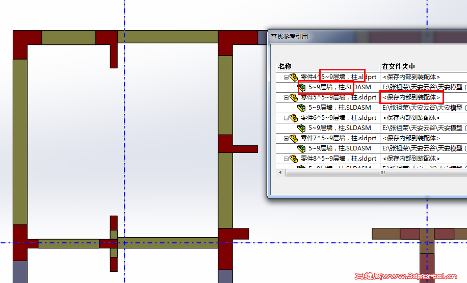

210~14装配体,将5~9打包出来修改名字后进行修改,内部零件的参考关联依然显示5-9装配体,文件位置显示没找到文件,能否将下面红框的5~9改为当前装配体(10~14

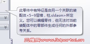

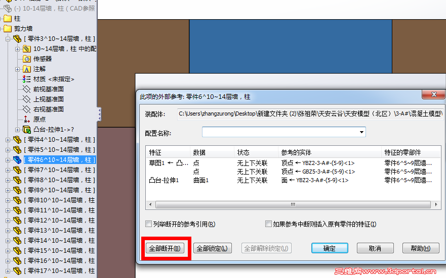

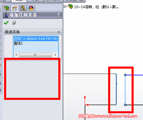

3、在10~14中修改黄色内部零件提示如下,删除约束后草绘也不能跟10~14装配体约束,可以固定(暂时解决办法是断开外部参考)
QQ图片20130709101807.jpg 2.png 1.png 2 R# Q7 G( b" v# S" _

4、有没有办法在打包之后,修改零件之前将5~9装配体的参考替换为当前的装配体为参考(10~14

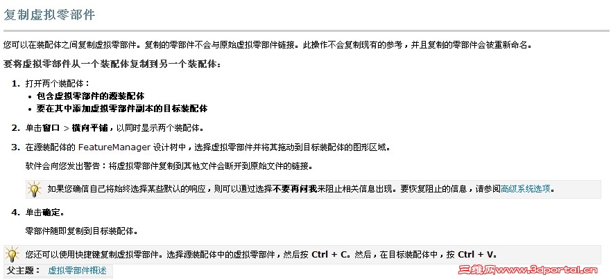

发表于 2013-7-10 09:56:11 | 显示全部楼层 来自: 中国浙江温州
这个估计只能到装配体中重新关联了
9 \; |0 b# e9 A" c6 E8 r+ i, a: o" _如果不是虚拟零部件的话 可以用Explorer去改名

发表于 2013-7-10 10:40:28 | 显示全部楼层 来自: 中国浙江温州
可以看下这个
 楼主| 发表于 2013-7-10 14:33:58 | 显示全部楼层 来自: 中国广东深圳
qq625267377 发表于 2013-7-10 10:40 static/image/common/back.gif. ~, _, r$ ~5 D. Q+ q$ \
可以看下这个
* c$ e8 @3 H6 V; o  Z这个复制办法跟上面说的断开外部参考差不多!7 o, ~8 }+ x+ }4 I. X
谢谢你的回复……问题已经解决!在打包的时候将文件改名即可
