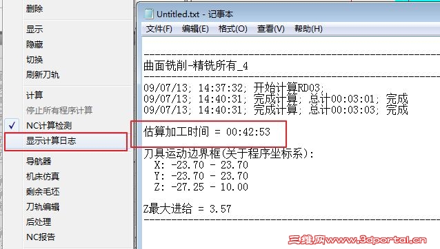

不知各位同行,用E做开粗用新功能还是传统开粗,新功能开粗时间要长很多啊!. b+ }4 _$ s4 Z8 C$ T" ^

  W: B  B4 e' i楼主 有没有在软件里算过啊?我再怎么改,新功能比传统的时间要长。

软件算得准么。。我比较郁闷的是通常软件计算才加工一个小时的东西,我进给打了120%结果还是要加工一个半小时,,

软件算得准么。。我比较郁闷的是通常软件计算才加工一个小时的东西,我进给打了120%结果还是要加工一个半小 ...
/ |. N* O& x5 [" W! a( `! r$ {那是因为机床有加减速!

无减速一般都相差十几二十分钟左右

我认为新开粗要放大刀间距才时间上有点效果,还有G00要打的很快,对一些差点的机床并上了一块很重的料的机床并不合适

这个问题我发现有好久了    新功能确实比传统功能要慢  软件上 计算日志新功能反而会比传统功能要快 因为忽略了很多抬刀 只有比较复杂的东西新功能开粗反而会快点
0 m4 i3 k+ a* }" U5 r       还有个东西发现的人估计不多 新功能开粗侧向削洗速度也比传统功能要慢大概三分之一(在多台机床上实验)  , N" _$ h0 W# E- A: J% l

一般不用新功能开粗,个人习惯!机床上测试过,个人编出来的刀路,新开粗刀路跑的时间比旧开粗功能时间长。另外计算速度与刀路的整洁度旧刀路还是合心意点。
